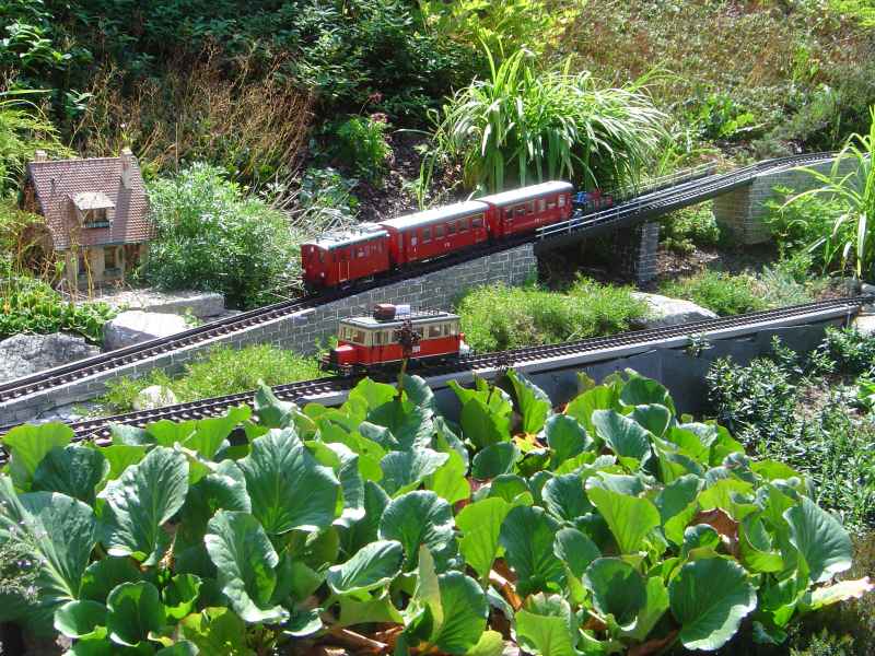

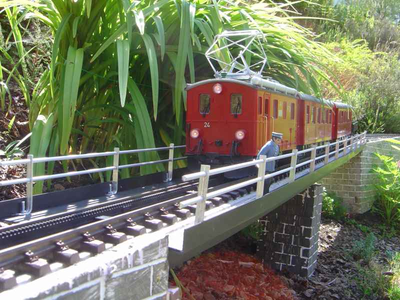

jetzt ist endlich :ch163 die Mauer und die Brücke der Zahnradstrecke fertig geworden.
Für den Urwald und die Stützmauer der vorderen Strecke hab ich auch schon eine :idea: aber das kann wieder dauern :ch163 :D

Hi Uwe,
schaut doch schon gleich viel Netter als Bretter aus!

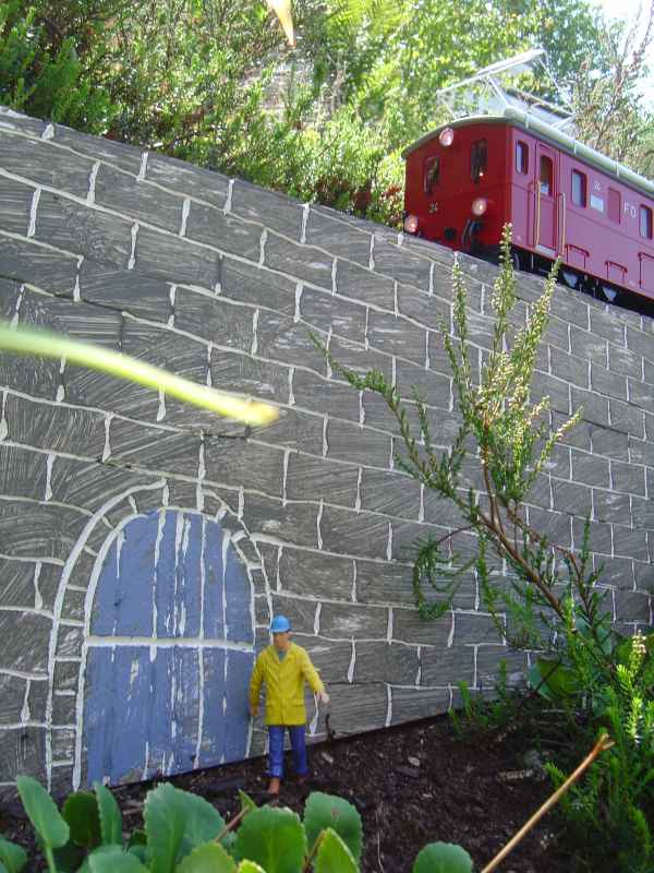

Aus was ist das "Mauerwerk" und die hellen Fugen ?

Hallo Uwe,
das sieht auf den Bildern jetzt so beschaulich aus. Dabei erinnere ich mich, dass der Berg ganz gewaltig war.
Trotzdem: Gelungene Arbeit. Meine Brücken bestehen derzeit noch aus Holzbrettern.

Hallo
@ Andy
Die Mauer besteht aus Styrodurplatten, in die die Fugen und Tür mit einem Lötkolben eingeritzt wurden, dann die ganze Platte weis gestrichen und hinterher mit einem Schwamm steingrau das Mauerwerk aufgemahlt, fertig, billig und aus 1 Meter Entfernung ganz ansehbar. Ein Verwandter hat mich am Wochenende gefragt, ob ich die Steine alle selber vermauert habe :D
