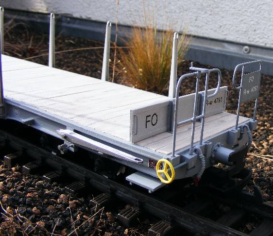

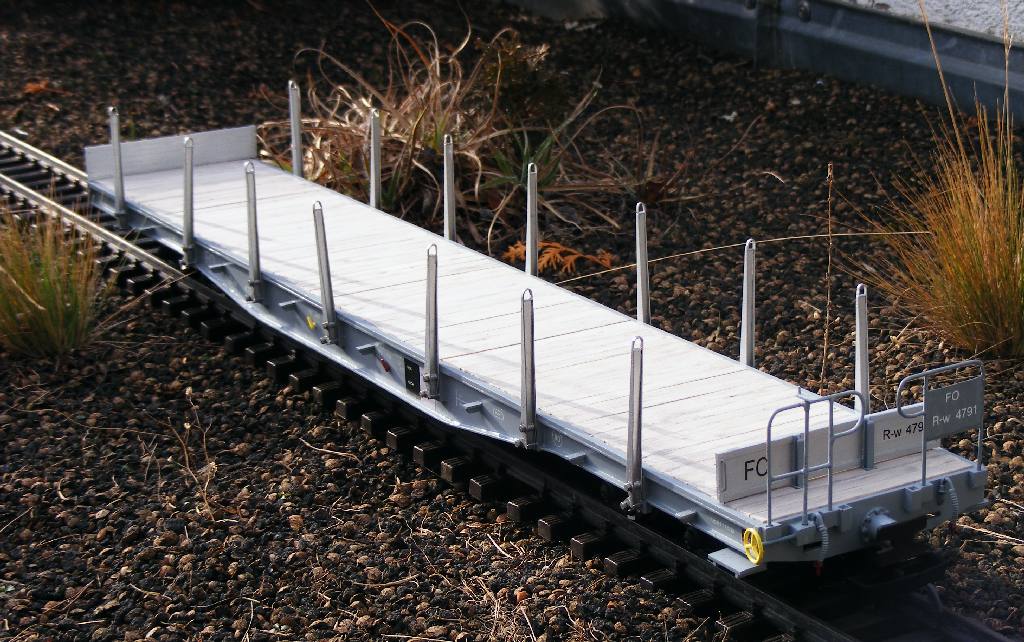

Ich möchte euch mein erstes Fahrzeug "made in Obermichelbach" vorstellen.
Es handelt sich dabei um den Rungen-Wagen der Furka-Oberalp-Bahn (FO) R-w 4792-s
Die Drehgestelle stammen aus eigener Produktion und sind in Weissmetallguss entstanden.
Den Rahmen habe ich aus ABS-Platten erstellt (Platten erhältlich bei Graupner). Die Bordwände und Geländer sind wie beim Vorbild abnehmbar.
Die Rungen sind ein Ätzbausatz, der nach meinen Vorlagen entstanden ist. Die Verriegelung der Rungen wie beim Vorbild gebaut und voll funktionsfähig.
Die Geländer habe ich aus diversen Messingprofilen gebaut.
Das Bremsrad dagegen habe ich bauen lassen. Damit ist hohe Nürnberger Goldschmiedekunst in den Wagen eingeflossen ;-)
Die Beschiftung habe ich auf dem PC gezeichnet und mittels Decal-Pro oder weiss-matter Selbstklebefolie auf dem Wagen angebracht.
Anbei noch ein paar Bilder:
Gruss
Joachim
