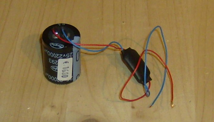

Beiträge: 4666
jetzt stelle ich einmal eine Lösung vor für alle, denen die Pufferschaltung immer noch zu aufwändig ist
und die mit einigen Euros Investition trotzdem Puffern möchten. Alles zu erstehen bei Firma FERTIG.
Hier die Variante 1:
Komplette Pufferung, also Kondensator mittlerer Größe inklusive Schaltung verdrahtet.
Die Schaltung soll es erlauben, ohne weitere Maßnahmen den Decoder störungsfrei programmieren zu können. Kostenpunkt 16 Euro.

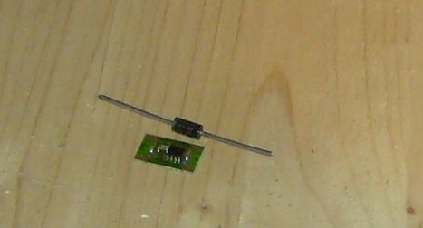

Hier die Variante 2:
Nur die Schaltung. Die Diode muss noch angelötet werden, außerdem 4 Kabel und der separat
zu erstehende Kondensator. Kostenpunkt 6 Euro.
Ob das wirklich ohne Zwischenschalter funktioniert, kann ich euch in einigen Tage sagen.

Beiträge: 1870
das wird ziemlich sicher funktionieren. Das MX1EC liefert beim Programmieren bis zu 3A. Mit der Schaltung von der Stammtisch-Homepage (mit Ladewiderstand) funktioniert das Programmieren und Auslesen bei mir ohne Probleme, auch ohne abgeschalteten Kondensator.
Anders sieht es aus, wenn man den Decoder updaten möchte. Wie ich schon an anderer Stelle geschrieben habe, muss der Kondensator dazu abgeschaltet werden.
Ich will damit sagen, dass der Test an deiner Zimo-Zentrale im Prinzip keine Aussage über die Funktionstüchtichkeit der Schaltung erlaubt, da Zimo mit den Kondensatoren ohnehin keine Probleme hat. Zum Thema Decoder-Update finde ich zumindest auf gartenbahnen.de keine Informationen. Evtl. sollte man das bei Gelegenheit mal ausprobieren.Solange würde ich vorsichtshalber doch einen Schalter einbauen, dann bist du auf der sicheren Seite. Ich hatte den bei einer Lok weggelassen und durfte die dann nochmals öffnen, was am Ende wesentlich mehr Arbeit gemacht hat, als der Einbau des Schalters.

Ralf hat geschrieben: Hier die Variante 1:
ja das ist aber günstig, kostet nur das 3-fache unserer Selbstbauversion :?: :!:
Warum kaufst Du so etwas :?:

Beiträge: 4666
ja ich weiß doch, dass 16 Euros nicht billig sind, wenn man bedenkt, welche Lösung
wir haben. Aber ich wollte das Dings eingentlich in die Weihnachts-Stainz setzen, die ich gerade umbaue,
wegen des erhofften Vorteils, keinen Schalter mit einbauen zu müssen. Die Stainz
ist ja nun nicht gerade ein Raumwunder für den Digitalumbau.
Aber jetzt sieht das leider ganz anders aus. Das bekomme ich auch nicht rein.
Ich überlege gerade, ob ich nicht wenigstens einen kleinen Puffer reinbaue als gar keinen.
Ohne Puffer ist die Stainz kaum über meine Weichenherzen zu bekommen.
