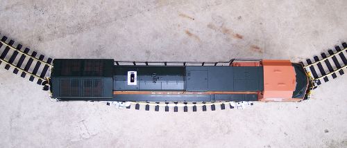

Wenn die Lok den engen Radius schafft, ist ein weiteres Problem, dass der nachfolgende Wagen aus den
Schienen gehoben wird, da die Loks so weit ausschwenken. Ich habe damit sogar mit der Dash bei R5 Probleme.

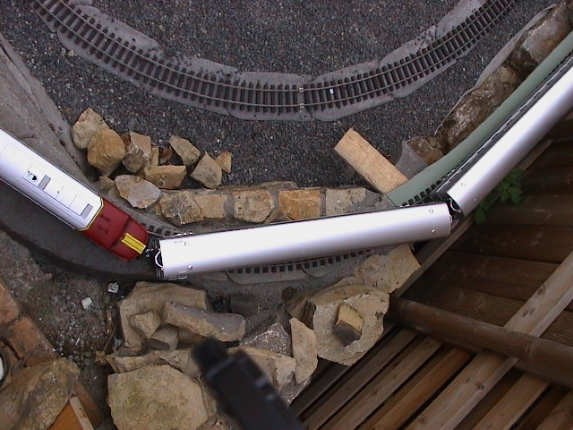

Aufpassen musst du bei den Überhängen in den Kurven. Schaue mal in mein Album unter "Streamliner",
da kannst du deutlich sehen, dass da nichts im Wege stehen darf.

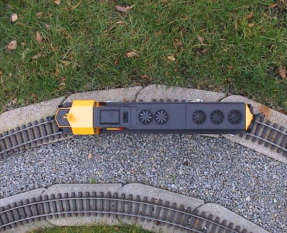

Hier ein Bild, das ich vor längerem mal aus dem Netz geholt hatte - Quelle unbekannt.
Radius ist R5:

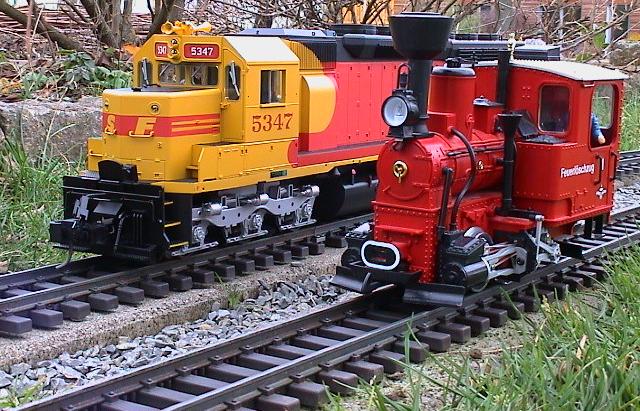

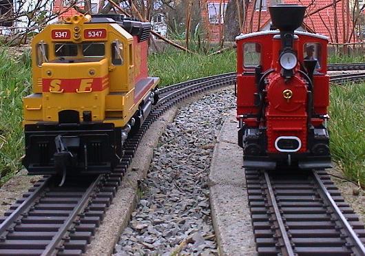

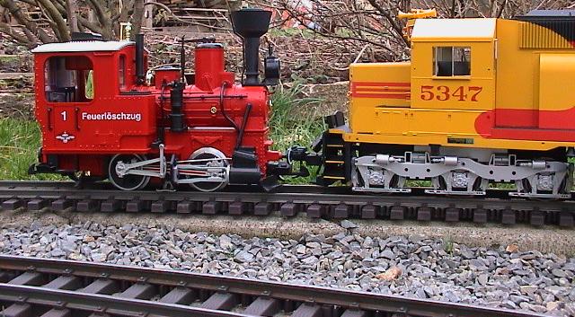

Ich habe mir jetzt doch die Mühe gemacht und wenigstens die SD 45 mit der Stainz auf
die Schiene gestellt. Ich denke, dass die Dimensionen klar werden. In der Höhe nimmt sich nicht viel.
Gemessen habe ich jetzt allerdings nicht.

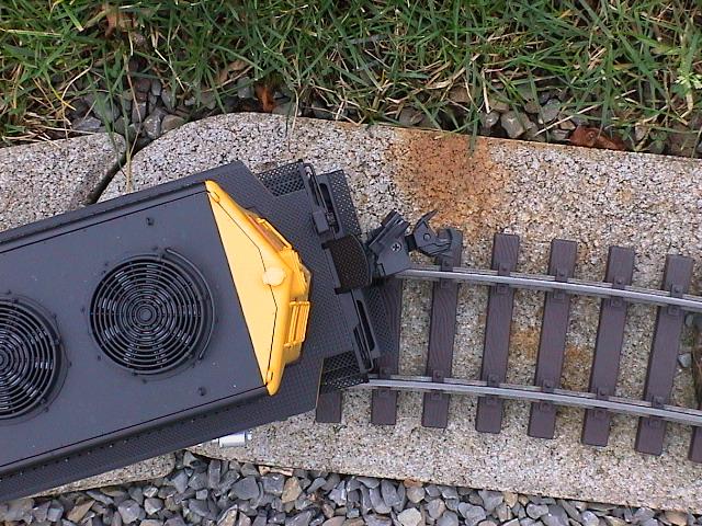

Zum Problem des Kuppelns und des Lichtraumprofils nochmal die beiliegenden Bilder.
Am letzten Bild kannst du auch sehen, dass da spezielle Maßnahmen notwendig sind,
um überhaupt einen Wagen anhängen zu können.

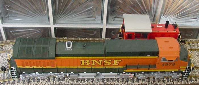

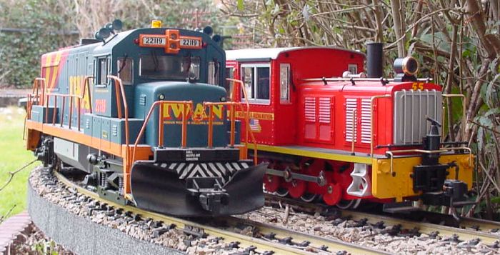

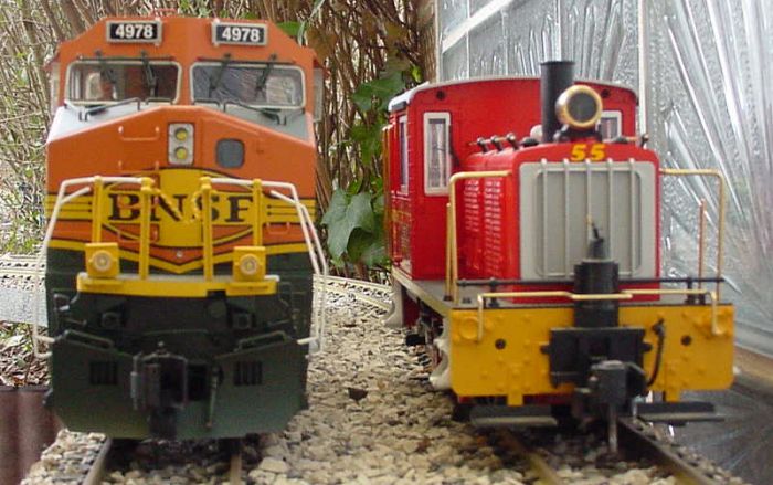

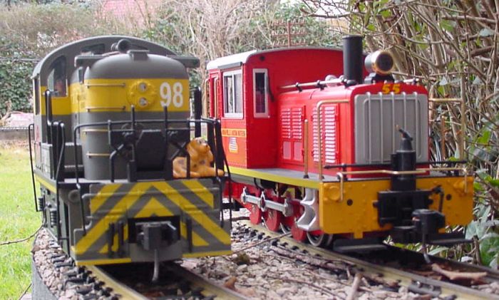

Hier mal einige Größenvergleiche
Der 1:29 Regelspur "Critter" (ist die Nase der RS3 !) im Verhältnis zum 1:22;5 Schmalspur Switcher, welcher im
Verhältnis viel zu groß ist - das ist übrigens besagte amerikanisierte Rangierlok. Die wird aber über kurz oder
lang in D&RGW umlackiert:
Die 1:29 Regelspur U25B:
Die 1:29 Regelspur Dash:
Nochmal:

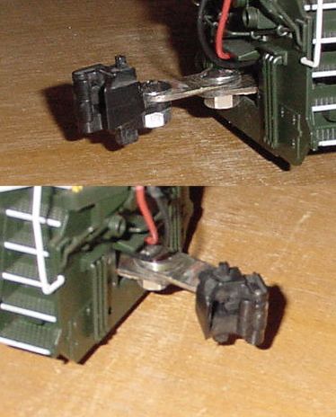

Diese Kupplungen mußte ich selbst basteln, damit der erste Wagen hinter der Dash nicht aus den Schienen gehebelt wird:
