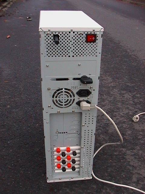

das Werk ist vollbracht.
Jetzt haben mich gerade die Kehrschleifen noch einen ganzen Arbeitstag gekostet (inklusive Recherche,
Fahrten zu Großhändlern, Einbau etc.).
Sie funktionieren noch nicht optimal, aber ein Anruf bei Herrn Heller gab etwas Erleuchtung.
Also dann will ich das gute Stück einmal vorstellen:
Das mit starken Lüftern versehene Tower-Gehäuse verbirgt eine vielfältige Digitalsteuerung,
die kaum Wünsche offen lässt:
+ Multiflexibel durch massive Steckverbinder
+ Schutz gegen Staub, Schmutz, Spritzwasser und mechanische Beschädigung
+ Volles Anzeige- und Bedienelement der Zimo-Zentrale im Frontbereich
+ Volles Anzeige- und Bedienelement des Heller-Boosters im Heckbereich
+ verlustarme Verdrahtung mit bis zu 4 Quadratmillimeter Litzen
+ zuverlässiger Funkbetrieb durch außenliegende, abschraubbare Antenne
+ volle Variabilität durch unterschiedliche Betriebsweisen:
- Zimo-Zentrale mit 8 Ampere (2 parallele Anschlüsse)
- Heller-Booster mit 15 Ampere separat zuschaltbar (2 parallele Anschlüsse)
- zwei unabhängig schaltende Heller-Kehrschleifen mit bis zu 12 Ampere, wahlweise am Zimo-Strom
oder am Heller-Strom
Damit steht uns an Fahrtagen ein Stromkreis mit 15 Ampere und ein weiterer Stromkreis mit 8 Ampere
zur Verfügung, zusammen also 23 Ampere, dazu noch 2 Kehrschleifen.

Das hast du aber schön gemacht...
Hi Ralf,
schaut gut aus - vor allem sehr kompakt !
nicht mehr so ein Schnuddel - Chaos-Koffer
Die seitlichen Deckel würde ich aber (bei Betrieb) immer offen lassen !
sonst wird es für das eine oder andere Teil bald Hitze-Frei für immer geben.....
...oder mehrere gute Lüfter einbauen !
ach ja,
ich würde dem Teil ein paar Räder und ein Griff spendieren.....
Grüße Andy
ach ja,
Grüße Andy

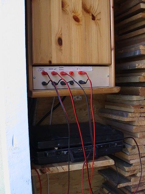

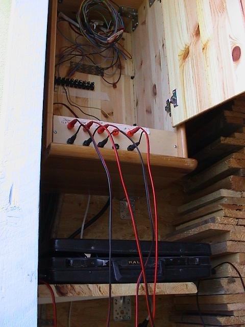

Re: Digitalzentrale: Mobil, Multifunktional und Multiflexibel
ich hole jetzt den 20 Jahre alten Beitrag noch einmal hervor, denn Klaus (unser Neuer aus Erlangen) ist dabei, im Garten eine Anlage zu planen und interessiert sich für eine mobile Lösung. Bei mir ist das bis zum heutigen Tage so gelöst, wie in dem Beitrag von vor 20 Jahren beschrieben. Und ein Dank an ZIMO: Es funktioniert bis heute einwandfrei. Das muss man sich einmal durch den Kopf gehen lassen: Du kaufst eine Digitalzentrale mit zwei Funkhandreglern, fährst 20 Jahre damit und hast keinerlei Probleme. Wo gibt es das sonst?
Also jetzt zum Ausgangspunkt: Bei Klaus ist das auch so, dass er keine rechte Möglichkeit hat, seine Zentrale und vielleicht auch Kehrschleifen im Außenbereich unterzubringen. Also bietet sich meine Lösung an: Im Turm ist die Zentrale, zwei Kehrschleifenmodule und ein Booster untergebracht. Das Teil trage ich in den Garten, schließe es an den Strom an, verbinde die Kabel mit dem regulären Fahrstrom, den zwei Kehrschleifen und gegebenenfalls schließe ich auch noch die Außenbeleuchtung (mit einem separaten Netzteil) an - und schon kann ich fahren. Weichendecoder sind entweder 1-Kanal-Weichendecoder von LGB an der Weiche oder ich habe 4-Kanal-Littfinski-Weichendecoder in der Nähe mehrerer Weichenstraßen in Häusern oder Abzweigdosen untergebracht, Automatiksteuerung gibt es keine, sodass ich keine zusätzliche Verkabelung für die Rückmelder brauche. Das ist bei mir eine absolut solide und sichere Möglichkeit, eine Anlage zu versorgen. Und bei zahlreichen Großveranstaltungen hat sich das auch bewährt.
Nur noch zur Ergänzung: Ich will hier niemanden bekehren. Aber bei Klaus könnte das auch eine Variante sein, die ihm entgegenkommt.
Hier noch aus einem anderen Beitrag der ganz einfache Anschlusskasten:
