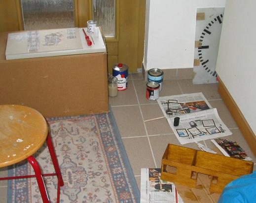

Als nächstes kommt dann ein passender Bahnhof dran, z.B. so einer:
Gibt's zwar hier http://www.largescale.de/de/dept_2.html zu kaufen, aber die Preise sind schon heftig.
Gruß Thomas

Beiträge: 1706
vor ein paar Jahren gab's im GBF mal ein Gewinnspiel, bei dem ich den Hauptgewinn abgestaubt habe:
Die beiden Heustadel sind auch aus Holz und machen sich bislang ganz gut. Allerdings kommen sie zum Überwintern in die Garage und so werde ich es mit Bahnhof und Bahnwärterhaus auch machen.
Dass Holz im Außenbereich problematisch sein kann, ist mir schon klar, aber es ist preiswert, leicht zu bekommen und - das Wichtigste - es ist leicht zu bearbeiten.
Gruß Thomas

Hallo Thomas, :hmm
aus was sind denn die "Schindeln" :?:
und wie groß sind die denn ?
und mit was behandelst du sie - das es Wetterfest wird ??
Ich bastel doch auch gerade an meinem Wartehäuschen
(da gehört eigentlich ein Schieferdach drauf,
wollte aber Dachpappe verwenden)
bin momentan am endlosen pinseln,
Alle Teile werden beiseitig 2mal lassiert,
ich verwende Baumarkt Wetterlasur und Fensterlasur,
sowie Kunstharzlack für die Fensterrahmen,
mit was hast du den deine Holz-Gebäude Imprägniert ??
Holzwurm-Grüße Andy :D
Beiträge: 1706
die Schindeln sind aus Balsaholz. Das gibt's realtiv preiswert im Modellbaugeschäft. Die Größe ist ungefähr 1x1cm.
Mein Bahnwärterhaus ist innen mit Holzlasur gestrichen und außen mit wasserfester Farbe. Die Lasur benutzen wir auch für den Gartenzaun. Mit der Farbe habe ich noch keine Erfahrung, da dass Haus ja immer noch im Keller steht. Wie ich die Schindeln streiche, muss ich mir noch überlegen.
Die Heustadel sind zusätzlich zur normalen Farbe mit einem Klarlack eingepinselt, allerdings löst der sich etwas ab. Das Holz an sich ist aber in einem einwandfreien Zustand, auch die Teile die ständig mit der Erde in Berührung kommen.
Gruß Thomas
