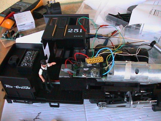

ich möchte euch heute meine neueste Errungenschaft vorstellen: eine Forney der D&RGW,
das LGB Modell 25251.
Nachdem es in analoger Version verkauft wird (was mir sehr entgegenkommt),
habe ich mich erneut beim Umbau für einen ESU Loksound XL entschieden, einen kombinierten Sounddecoder.
Dieser ist leistungsfähig, hat geringe Abmaße (genau so groß wie die analoge Platine der Forney),
ist bereits fertig programmiert (mit einer Vielzahl von möglichen Sounddateien), hat Schraubanschlüsse
zum schnellen Anschließen und ich kaufe ihn inklusive Visaton Qualitäts-Lautsprecher zu 150 Euro.
Auf den Bildern seht ihr das gute Stück. Größer hätte er wirklich nicht sein dürfen, denn so passt er gerade
noch in den Kessel, der im Übrigen vollgestopft ist mit Blei.
Was mich jedoch stets aufs neue ärgert ist, dass es keine Schraubklemmen gibt für den
gemeinsamen Pluspol. Jetzt habe ich drei Leuchten, eine Steckdose und einen Rauchgenerator.
Ich kann doch keine 5 Kabel zusammenlöten und dann noch verschrauben.
Meine Lösung war diesmal ein eigenes Schraubmodul zu erstellen, von wo aus ich eine Zuleitung für alle
Anschlüsse habe. So spare ich mir die Tüftelarbeit des Lötens vor Ort. Wie macht ihr denn das?
