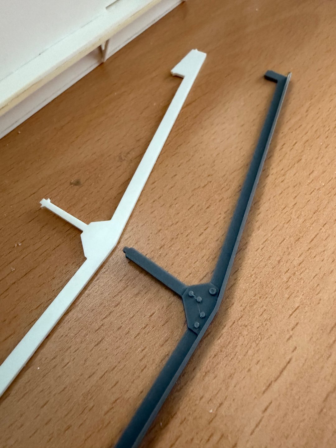

Re: T02 der Südharz-Eisenbahn
Hallo Stammtisch,
das Sprengwerk aus dem Originalbausatz (weiß) hat mir nicht so recht gefallen, deshalb wurde es neu konstruiert und 3D gedruckt.
Das sieht doch viel besser aus . . .
Meint der
Beiträge: 5622
:tach
Servus Harald
sehr schön :dup3
deine Druckerei ist schon eine feine Sache
nicht wie bei mir alles aus dem "nichts rausschnizen"
Ich wünsch, das Dir dieser erneute T02 Bau-Schub bis zum Finale anhält. :dup1
