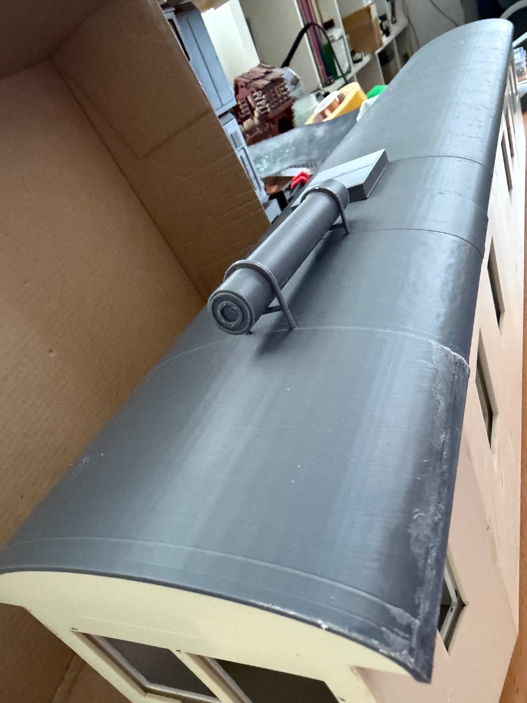

das Dach ist jetzt komplett gedruckt, da gibt es nicht mehr viel zu Spachteln :-)
[attachmDachteil ist schon verschraubt, der Rechte liegt noch lose auf.
Den Schalldämpfer (Rohrbogen fehlt noch) und den Lüfter für meine T02-Version habe ich auch konstruiert und gedruckt:
