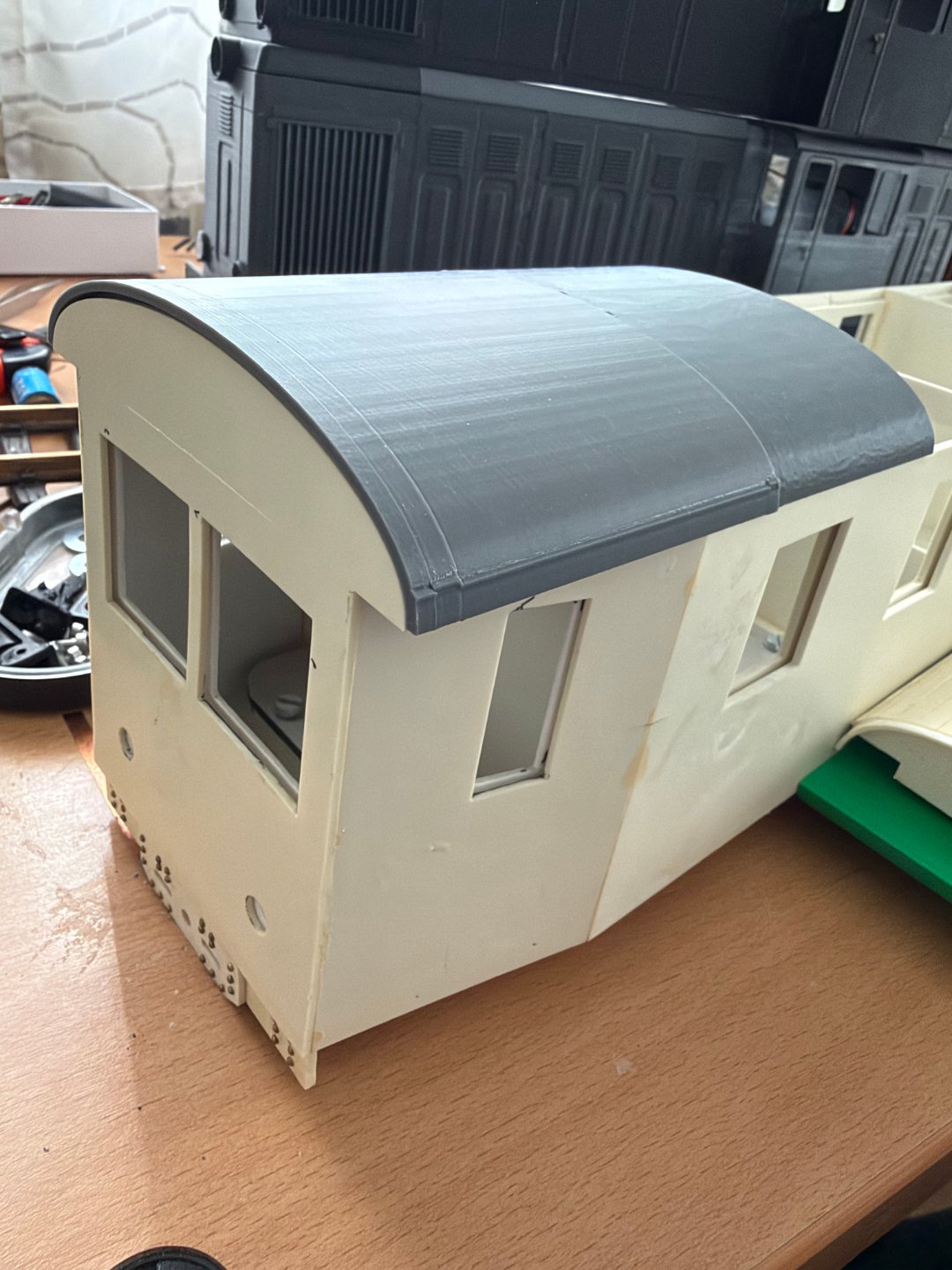

Mich graust es schon seit Jahren, bei dem Gedanken das Dach zu spachteln und zu schleifen.
Deshalb habe ich diese mit FreeCad gezeichnet, jetzt wird 3D gedruckt :-)
Das ganze Dach ist hier zu sehen, dazu die Datei einfach in die Endung .stl umbenennen.

das Dach ist jetzt komplett gedruckt, da gibt es nicht mehr viel zu Spachteln :-)
[attachmDachteil ist schon verschraubt, der Rechte liegt noch lose auf.
Den Schalldämpfer (Rohrbogen fehlt noch) und den Lüfter für meine T02-Version habe ich auch konstruiert und gedruckt:
