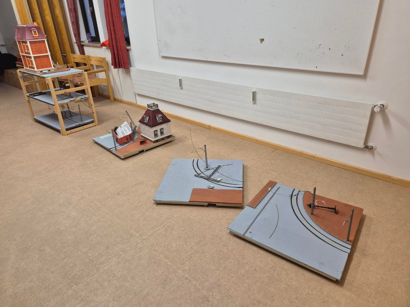

In einem Monat darf meine Straßenbahn-Modulanlage also ins Hessische Naumburg zu einer Ausstellung. Dafür hol ich jetzt auch die Module aus dem Keller zum Testaufbau.

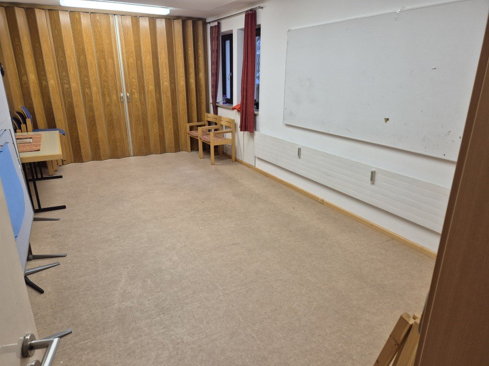

...einen freien Raum schaffen (gut, daß im Gemeindehaus in den Ferien nix los ist).

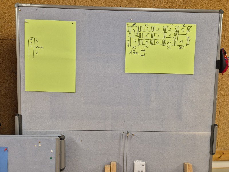

...einen Aufbauplan und die nötigen Seitenteile sichten. Ned daß da schon welche woanders gelandet sind in den letzten 12 Jahren.

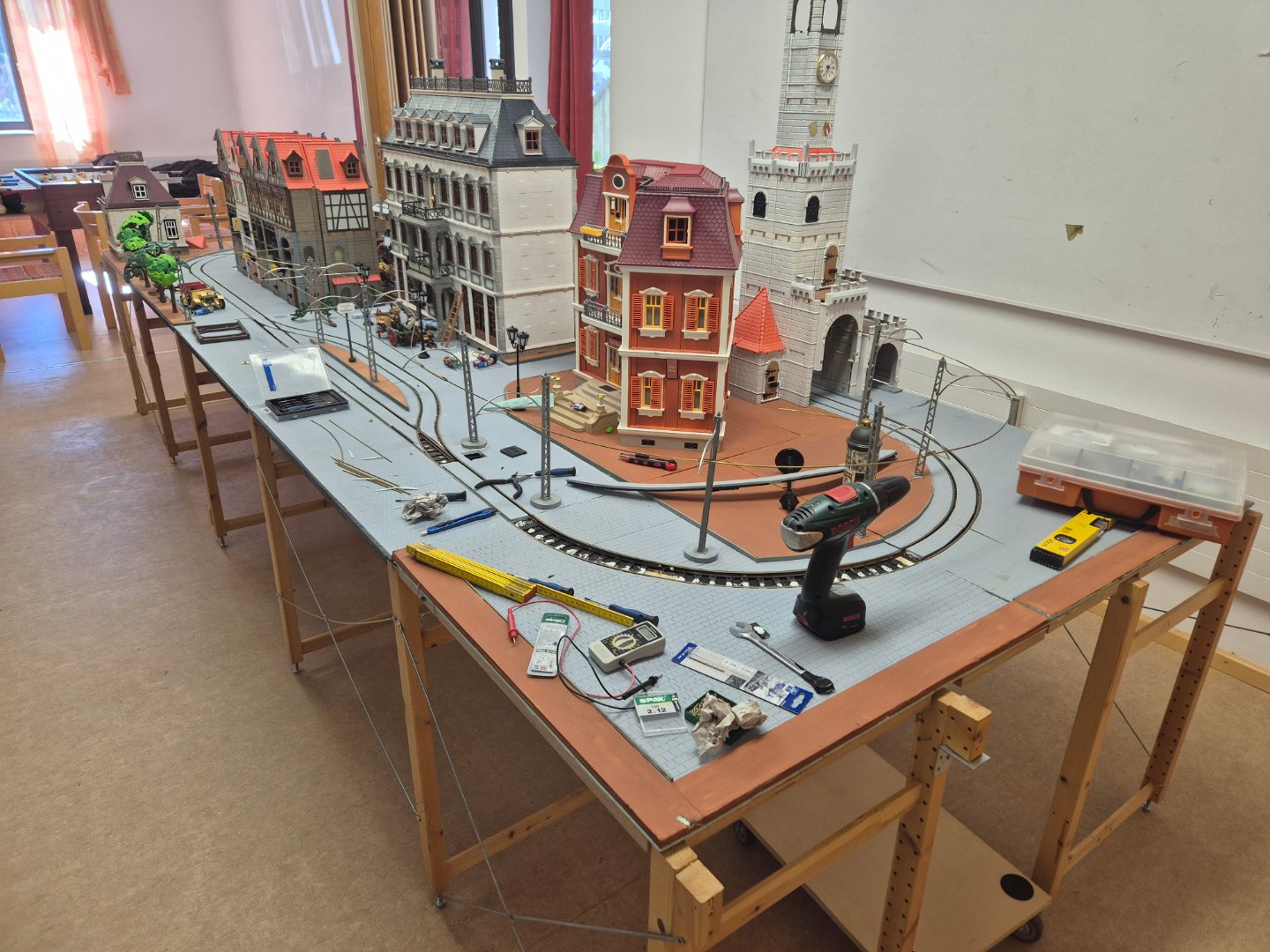

Hilfreich für den Gesamteindruck ist dabei eine gleichmäßige Höhe der Oberkanten :bang1 . Die erreiche ich durch...

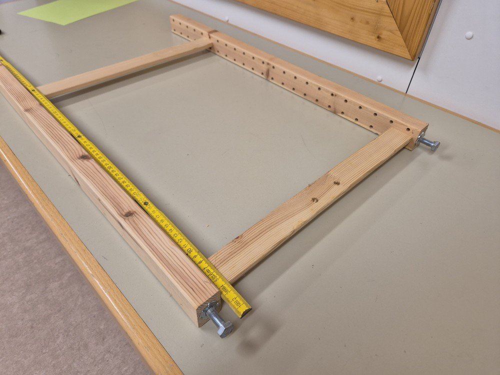

...verstellbare Füße. Das ist ned bloß da praktisch, wo der Boden uneben ist. Eine große Seitenleiter ist günstiger als zwei kleine => ich zersäge sie. Dabei ist es (zumindest mir) kaum möglich, das untere Ende exakt so hinzubekommen, daß das Ding gerade steht und genau die richtige Höhe hat. Mit den Schraubfüßen ist das kein Problem
