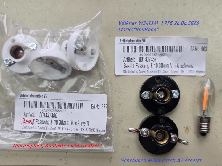

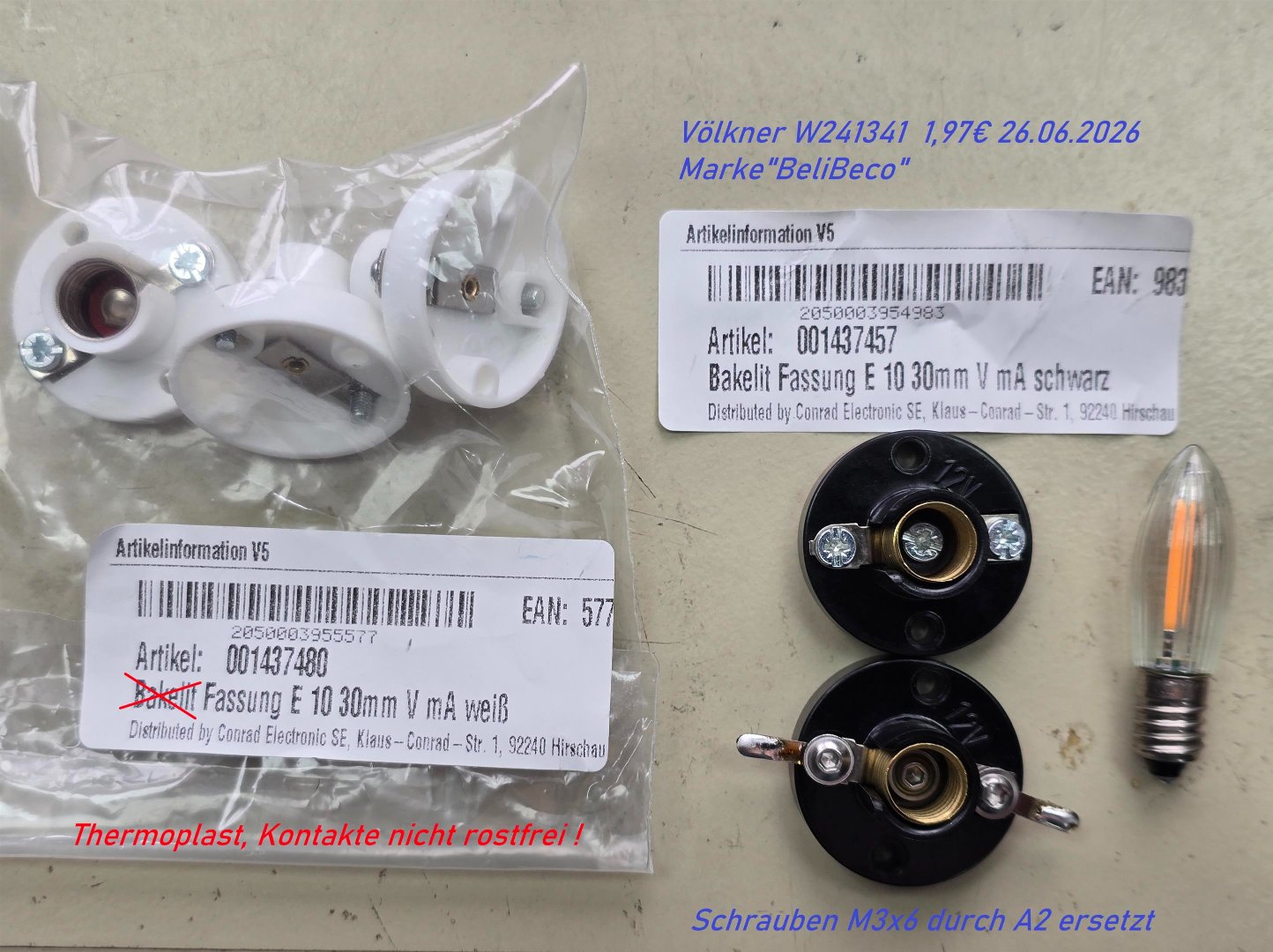

Für die o.g. Schraubbirnchen (oder natürlich auch normale Glühbirnchen) suchte ich wetterfeste Fassungen. Die üblichen Fassungen sind aus verzinnten Stahlblech und vergammeln irgendwann. Ich hatten noch einen Restbestand schwarze "Bakelit"-Fassungen. Da waren alle Teile (bis auf die Schrauben) aus Messing. Leider wird das Material bei den meisten Händlern nicht angegeben. Nach langer Suche habe ich bei Völkner (bzw. Conrad) die richtige Bestellnummer W241341 gefunden. (Auf der Bestellseite ist auch ein Datenblatt hinterlegt). Die gleichzeitig angebotene weiße Fassung mit dem gleichen Datenblatt verknüpft ist billiger Blechschrott. Zusätzlich tausche ich die M3 Schrauben gegen A2 Schrauben (das sind die gleichen Schrauben, welche ich für die Massoth-Schienenverbinder nutze)FrankS hat geschrieben: 31.07.2024 20:13 Gebäudebeleuchtung
