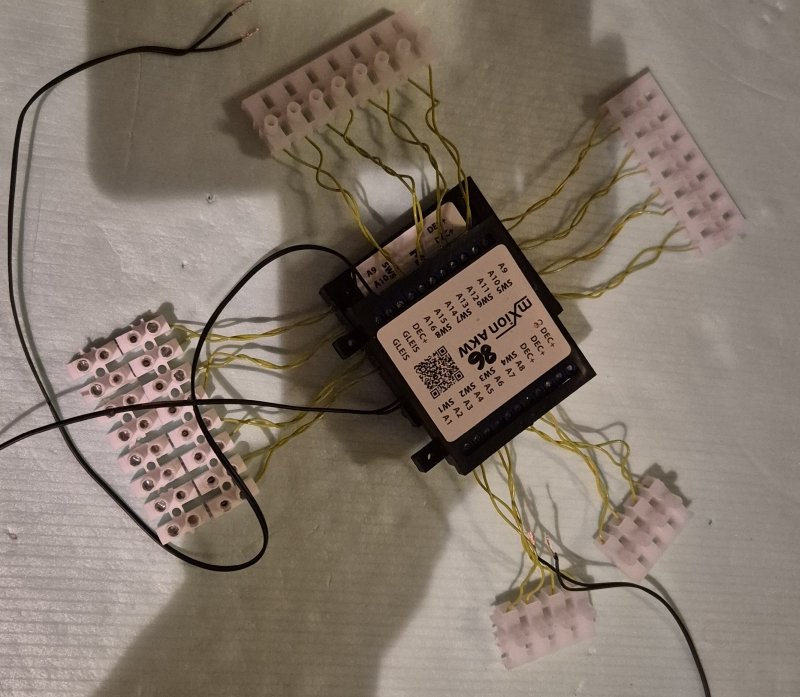

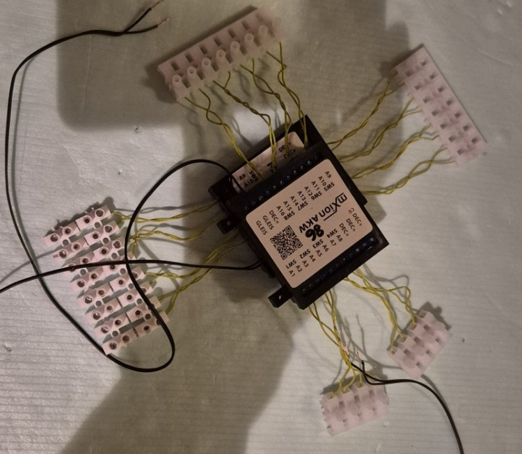

Da ich allmählich zu alt werde, um ständig über den Dachboden zu krabbeln und Weichen in die richtige Position zu stubsen, und die Dinger ja nun eigentlich betriebsfertig da waren...
...hab ich die beiden endlich mal verdrahtet. Ich hab mich dafür entschieden, den Umweg über eine Steckverbindung zu gehen. Zum Einen, weil ich eigentlich bloß Litzenkabel habe. Und da ist mir die Gefahr zu groß, bei den kleinen Anschlüssen am Dekoder mal ein Drähtchen zu verlieren, das dann einen Kurzen verursacht. Drum schließe ich am Dekoder selber nur noch Drähte an, da kann das nicht passieren. Dafür würden einfache Lüsterklemmen genügen, doch dann besteht immer die Gefahr der Verpolung, bei der die Weiche falschrum läuft. Eine Steckverbindung kann ich in diesem Fall einfach drehen (und beim nächsten Motortausch oder dann richtig verkabeln, wenn sie auf meinem Tisch liegt). Außerdem versuche ich, die Kabel nicht zu lang werden zu lassen (am Dachboden ist es schwieriger, sie irgendwo zu verstecken, ohne die Holzplanken aufzusägen). Gerade so passende Kabel im Liegen zwischen den Gleisen in irgendwelche Lüsterklemmen zu pfriemeln, ist aber so gar nicht meine Stärke. Den Stecker kann "im Freien" anschrauben, das Einstecken krieg ich dann grad so hin :lol: .
