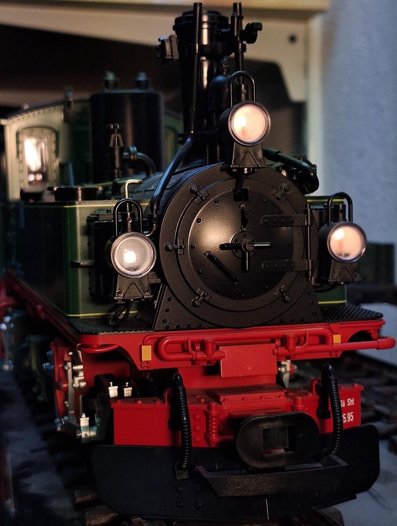

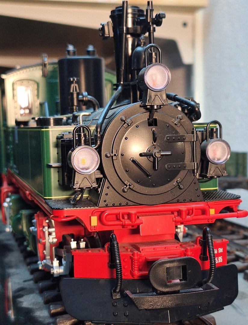

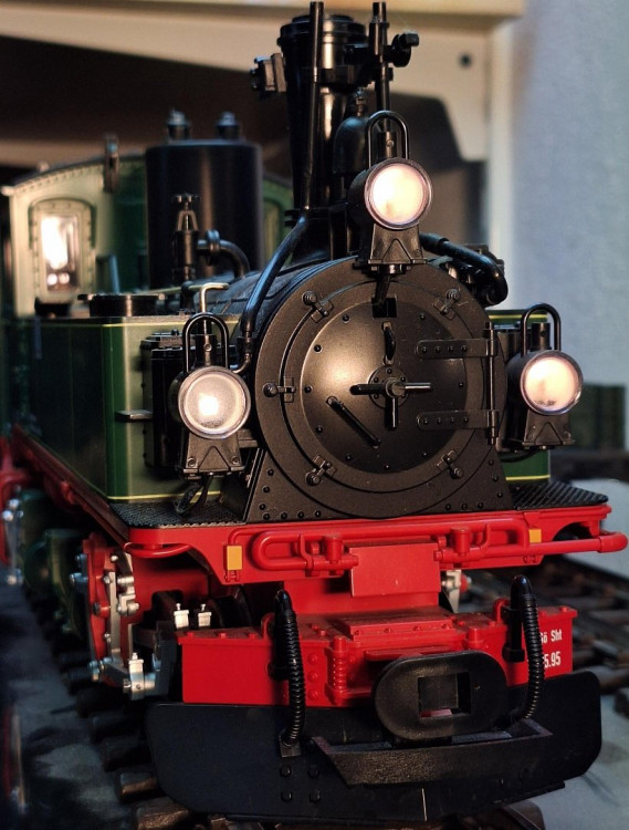

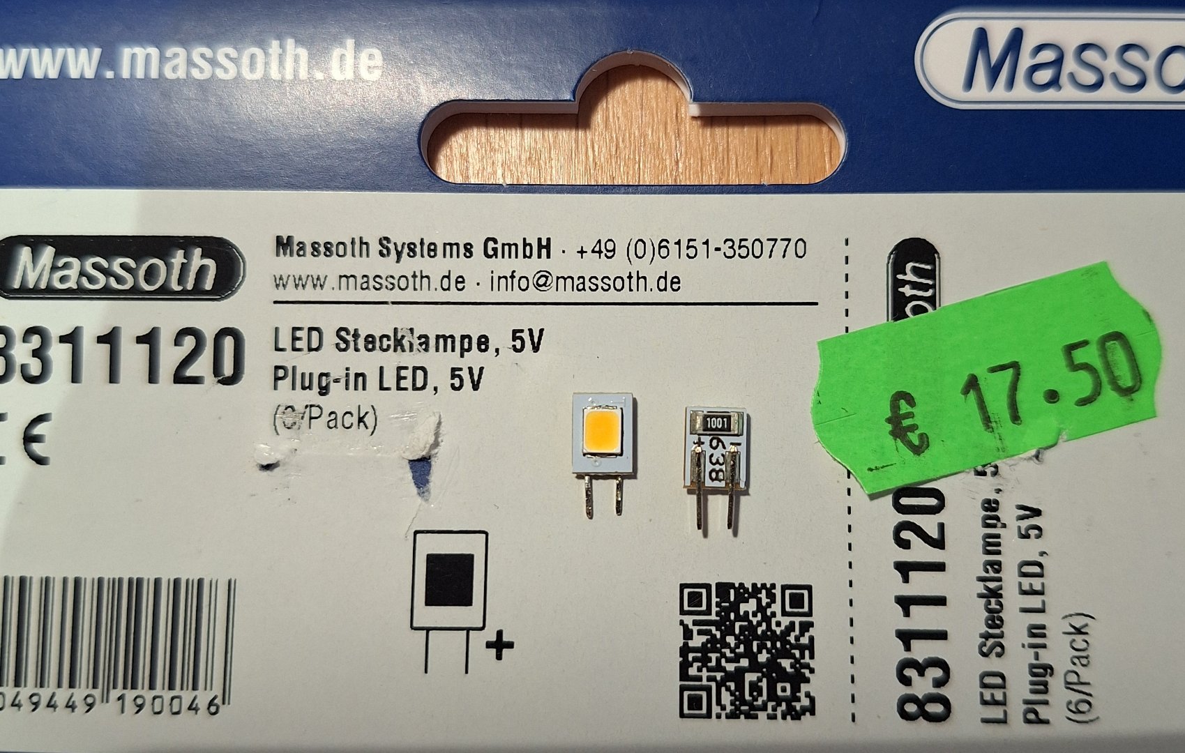

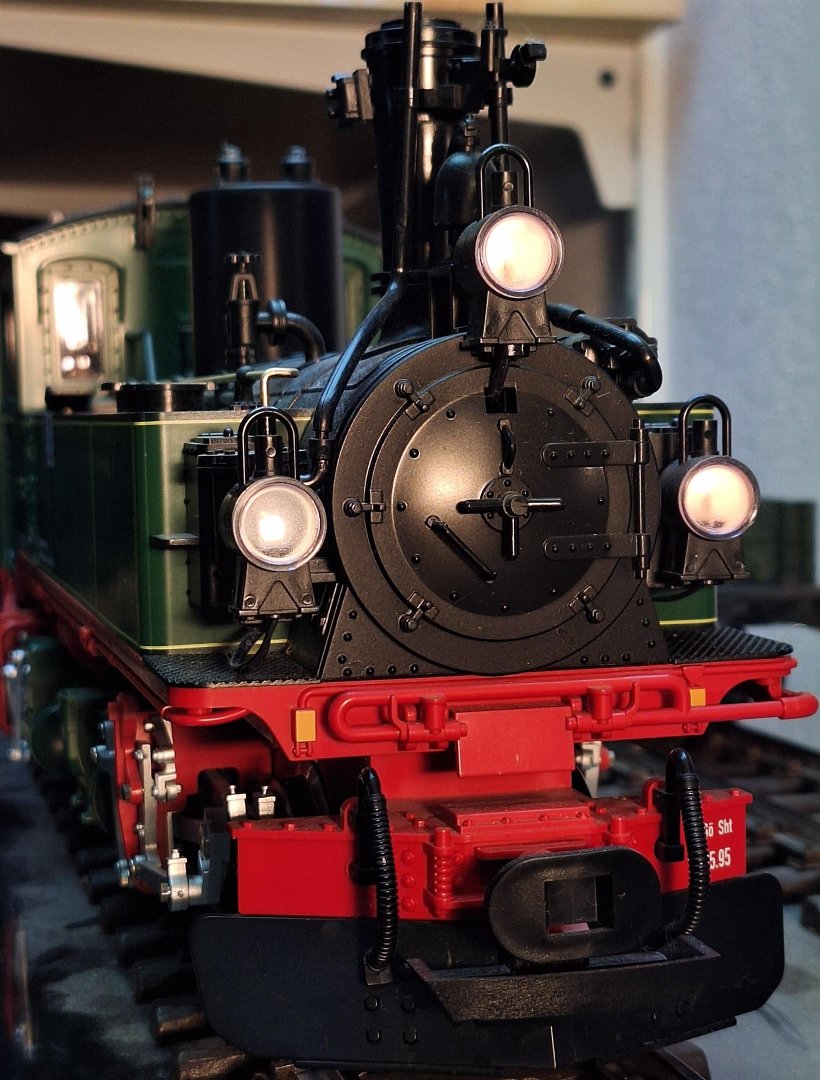

Ich habe mal die Massoth LED Stecklampe als Lok-Stirnlampenersatz für die Glühlampen getestet. Hier der Vergleich (links die LED):
hier noch aus
an
an mit einer anderen Kamerabelichtung

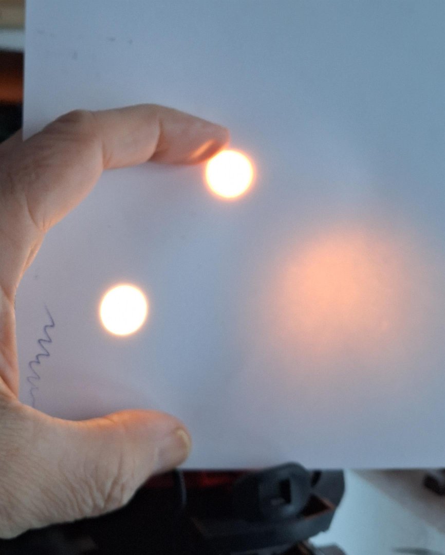

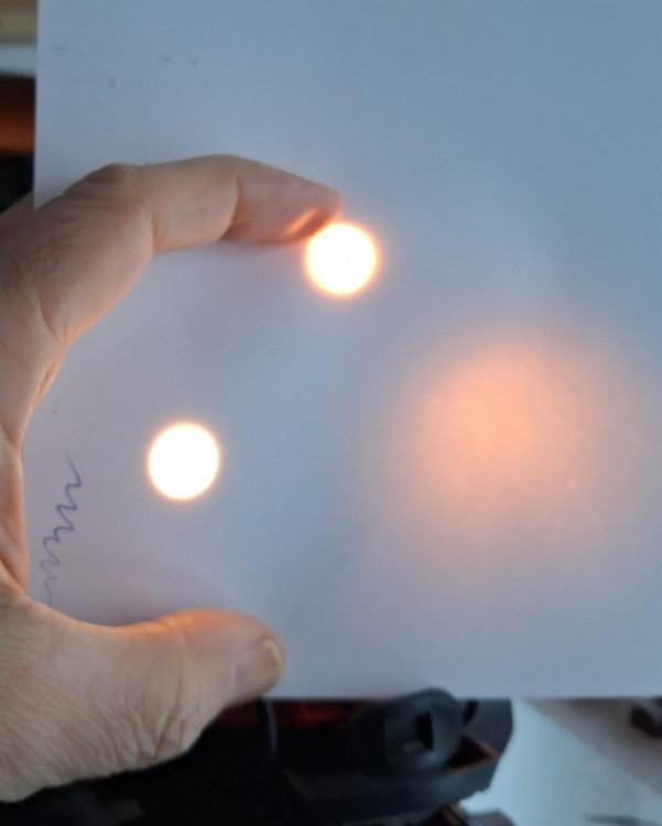

hier mal durch ein Stück weißes Papier für den Farbeindruck. (Die rechte Lampe ist weiter hinten)
Es ist schwierig die Lampenwirkung im Foto zu verdeutlichen. Die Leuchtstärke ist annäherend gleich, die LED wirkt beim Betrachten der Lampe punktförmiger, weil der weiße Reflektor gegenüber einer 360° strahlenden Glühlampe natürlich unbeleuchtet ist.
Die Massoth-LED's gibt es im 6er Pack in 4 Varianten 5/19V und senkrecht/waagerecht steckbar
