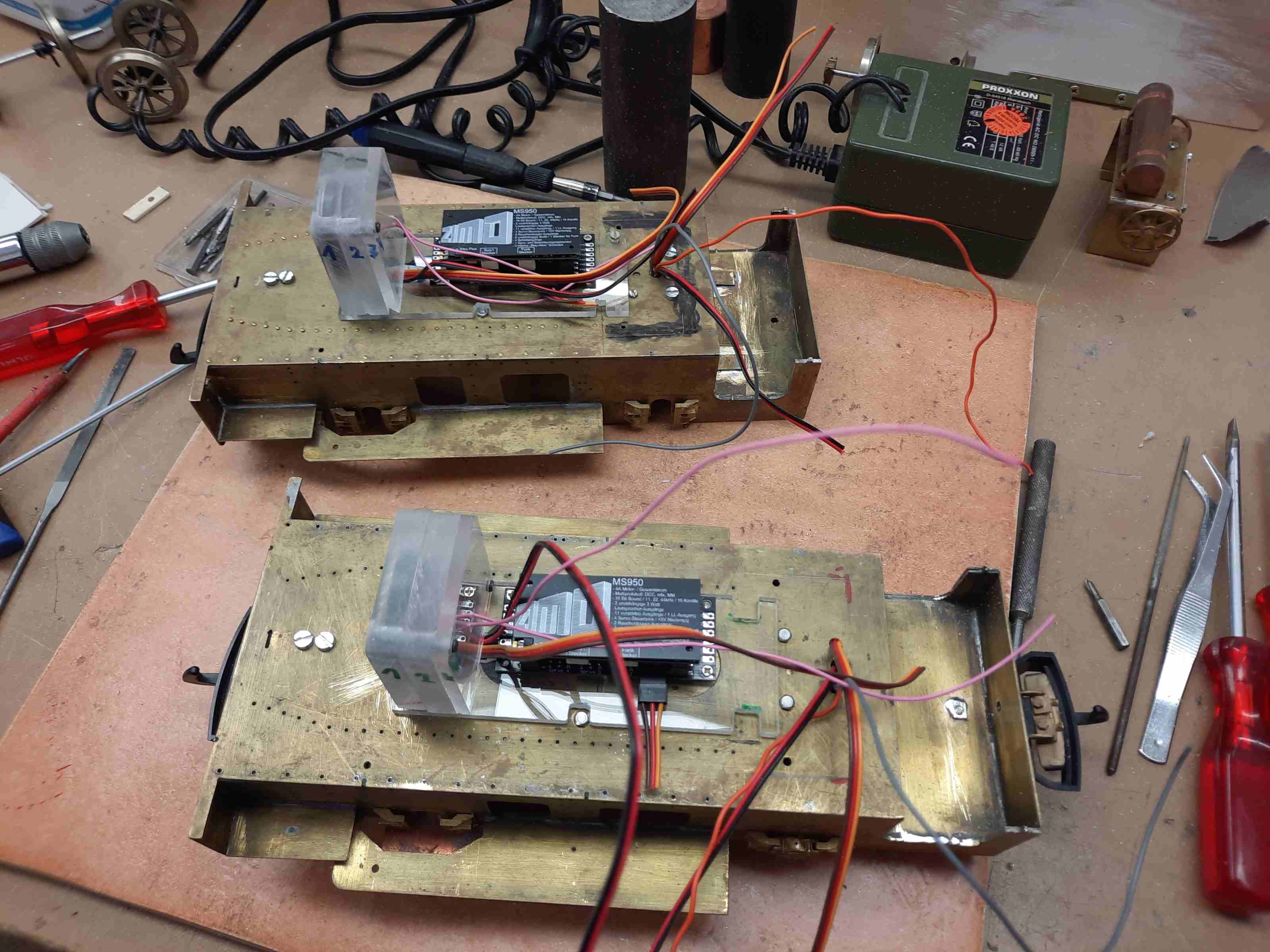

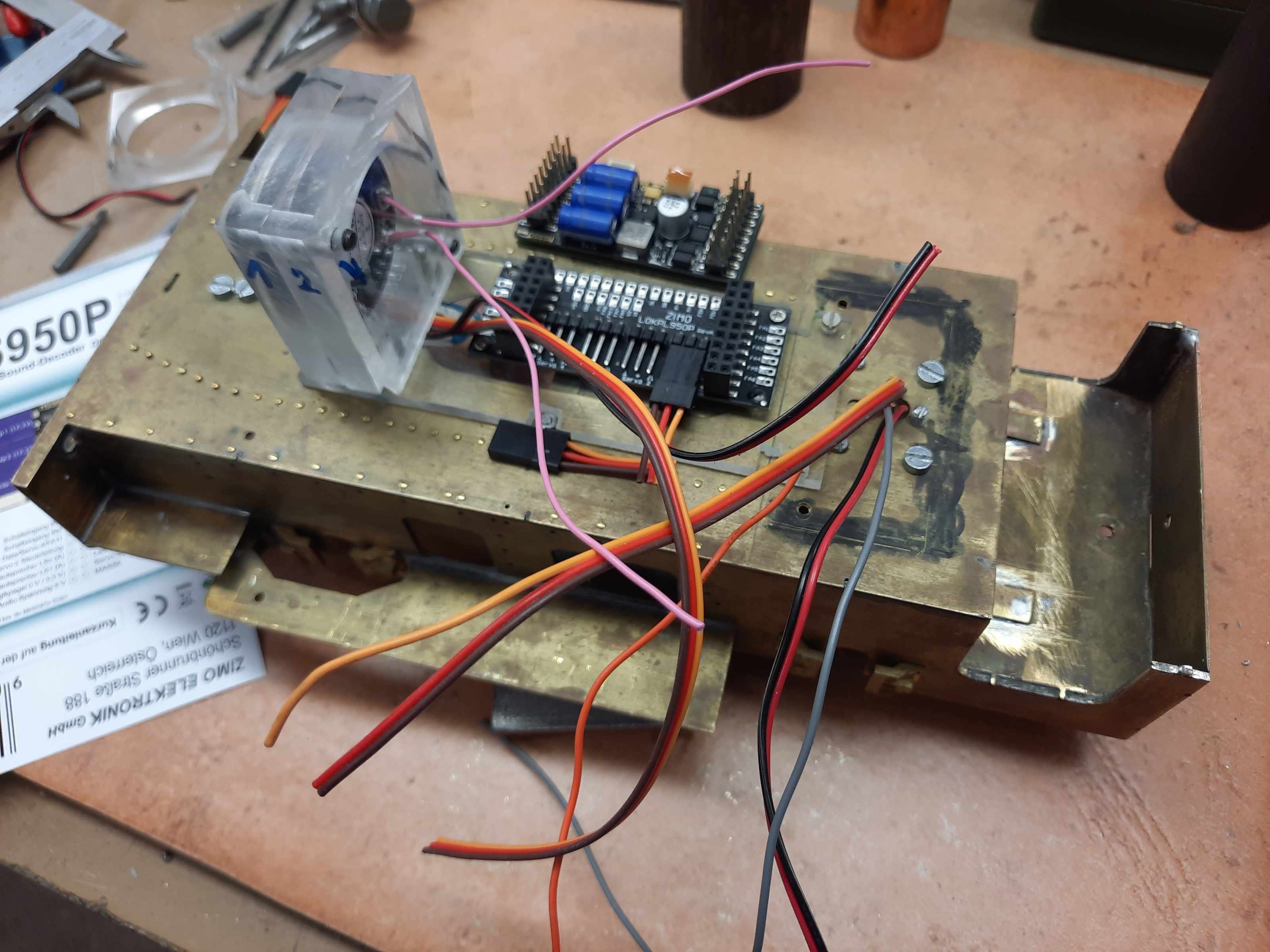

Eigenbau Köf
:tach
Da alles aus Messing-Blech ist muss der Decder Zimo (MS950) "Kurzschlusssicher" auf Kunststoff gebettet werden,
das schaut jetzt nach wenig aus, hat mir aber viel Arbeit gemacht.
x-mal zerlegt, Gewinde gebohrt und Millimeterweise angepasst;
Es waren sogar Nieten im Weg, nun passt es gut, beide Gehäuse lassen sich wieder ohne kontakt montieren
und man kann auch alles wieder demontieren.
Gerade Löte ich die Goldcaps Pakete zusammen die müssen auch noch sicher verstaut werden.
:hmm
Im Grunde ist die "schöne riesige Adapterplaine" Ein totaler Käse :(
ich kann jetzt noch nichts dran anlöten,
denn zum lackieren muss der Kram ja wieder raus!
.... lackiert wird ja erst als allerletzes......
Wenn ich zum Testen jetzt doch noch Mini-Stecker dazwischen löte hätte ich gleich ganz darauf verzichten können,
und nur die 2 Große Stecker am Decoder verwenden können.
:gsn:

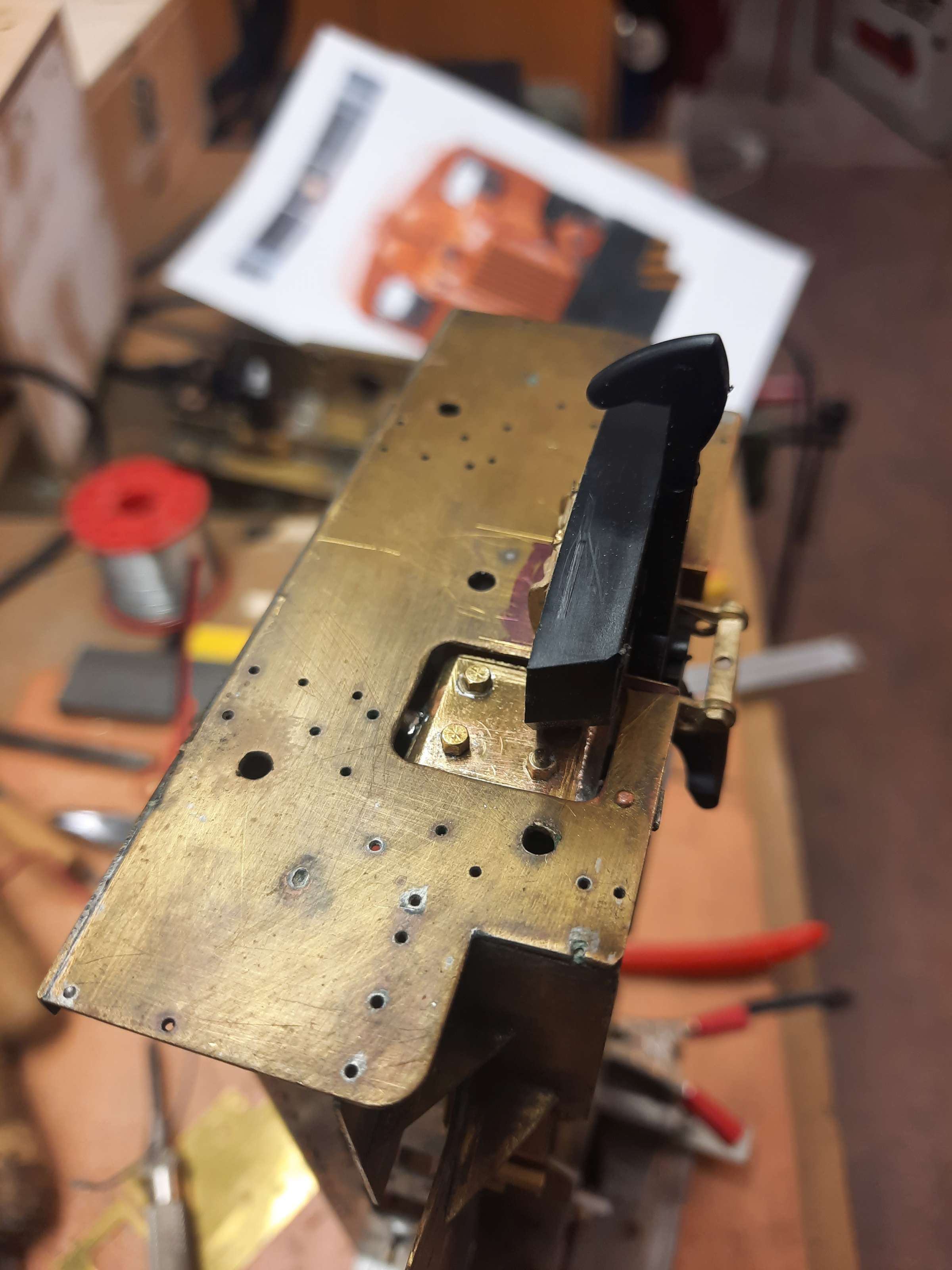

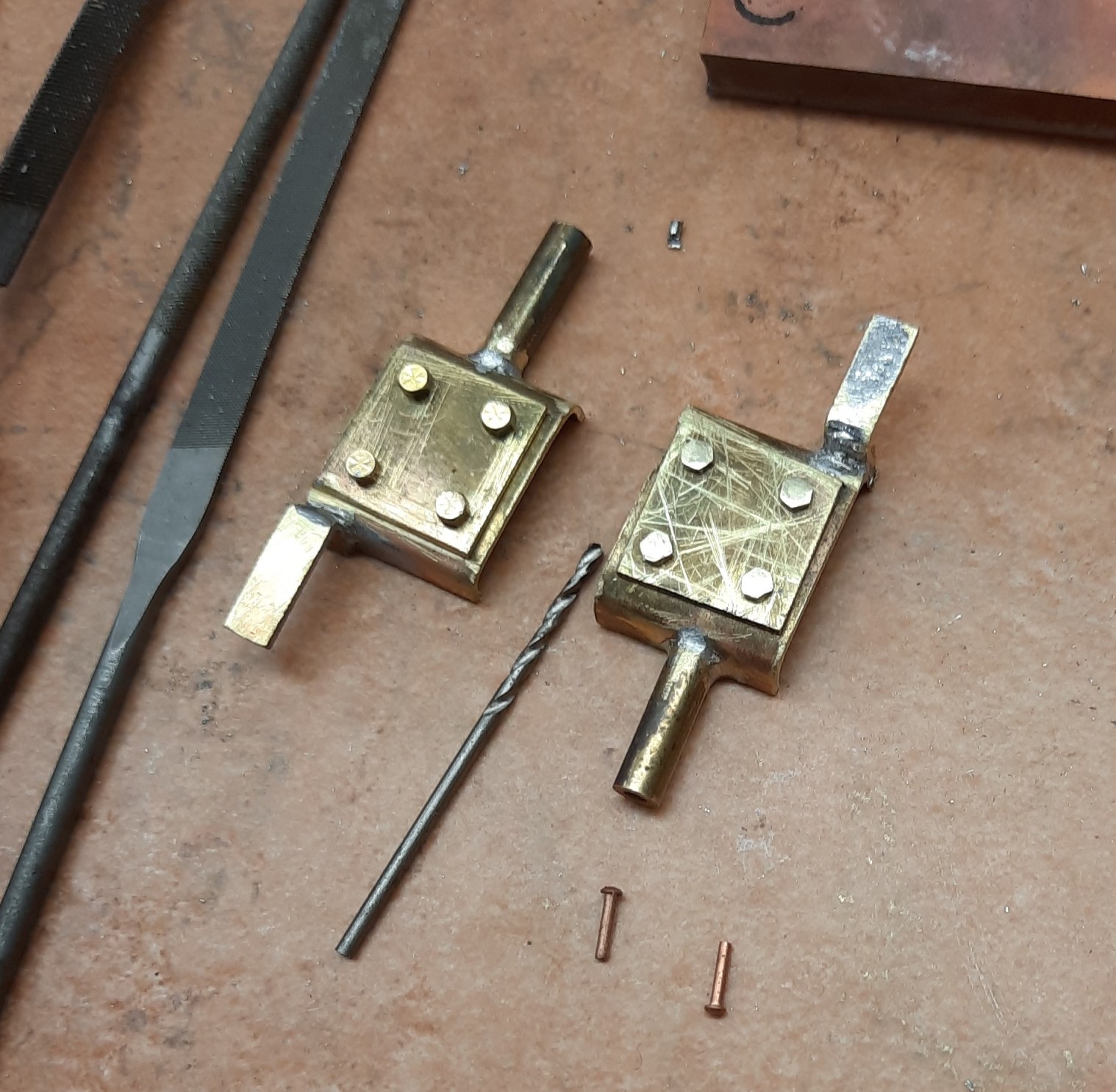

Servus viele Nieten später wollte ich mal wieder was großes löten:
Der Bohrer ist ein 1,5er, 8) das Teil ist natürlich nur eine Atrappe und hällt die vordere Abdeckung / Wartungsöffnung.
Da man fast nur die Abdeckung mit den 4 Schrauben am Modell (und an der echten Köf) sehen kann - wird der Rest von dem Teil natürlich nicht nachgebildet :D
-> Aber was für ein "Trum" von der Köf sieht man denn da?
Wer es errät bekommt 100 Punkte - Harald darf nicht mitraten.
:gsn:

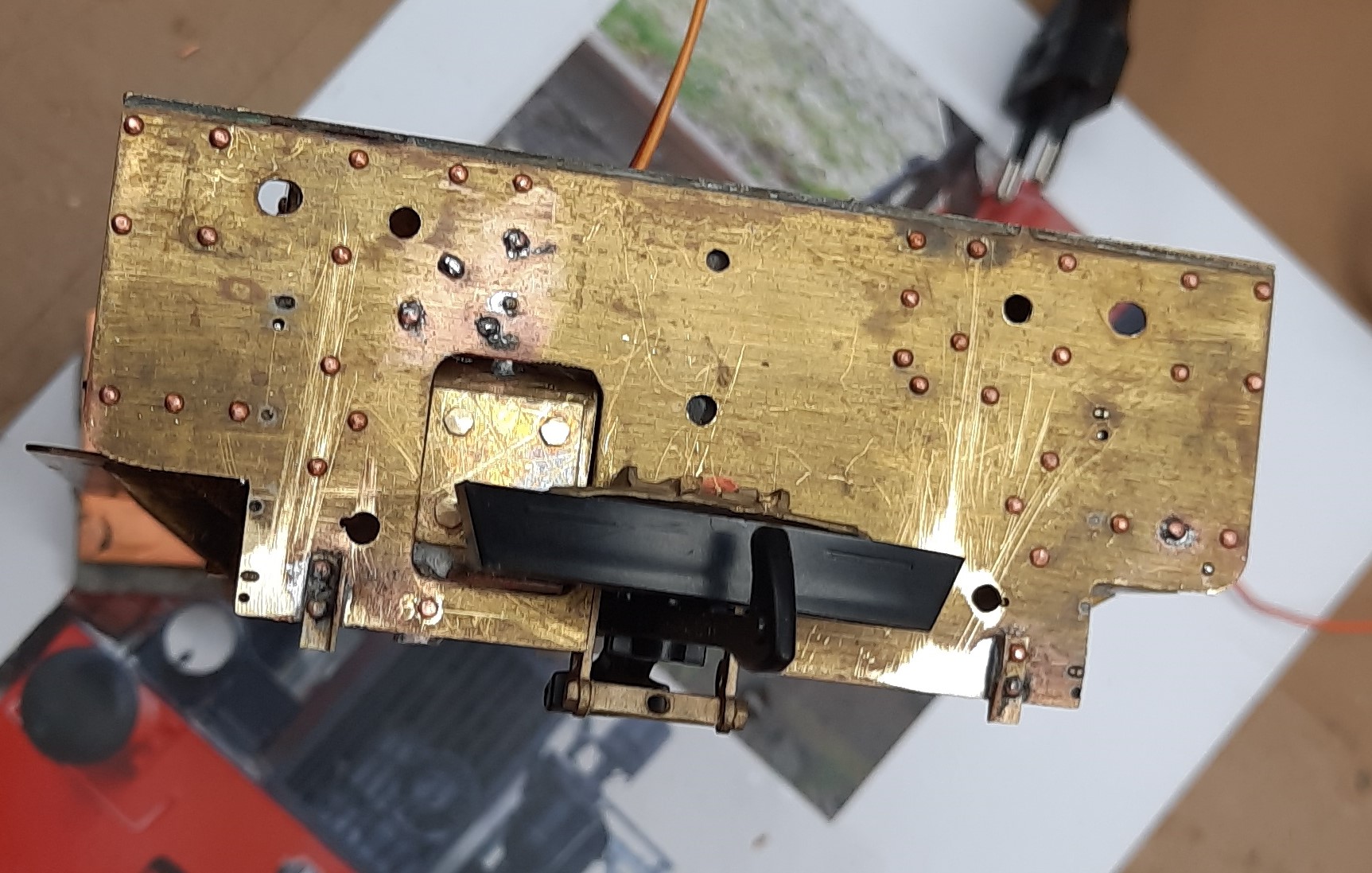

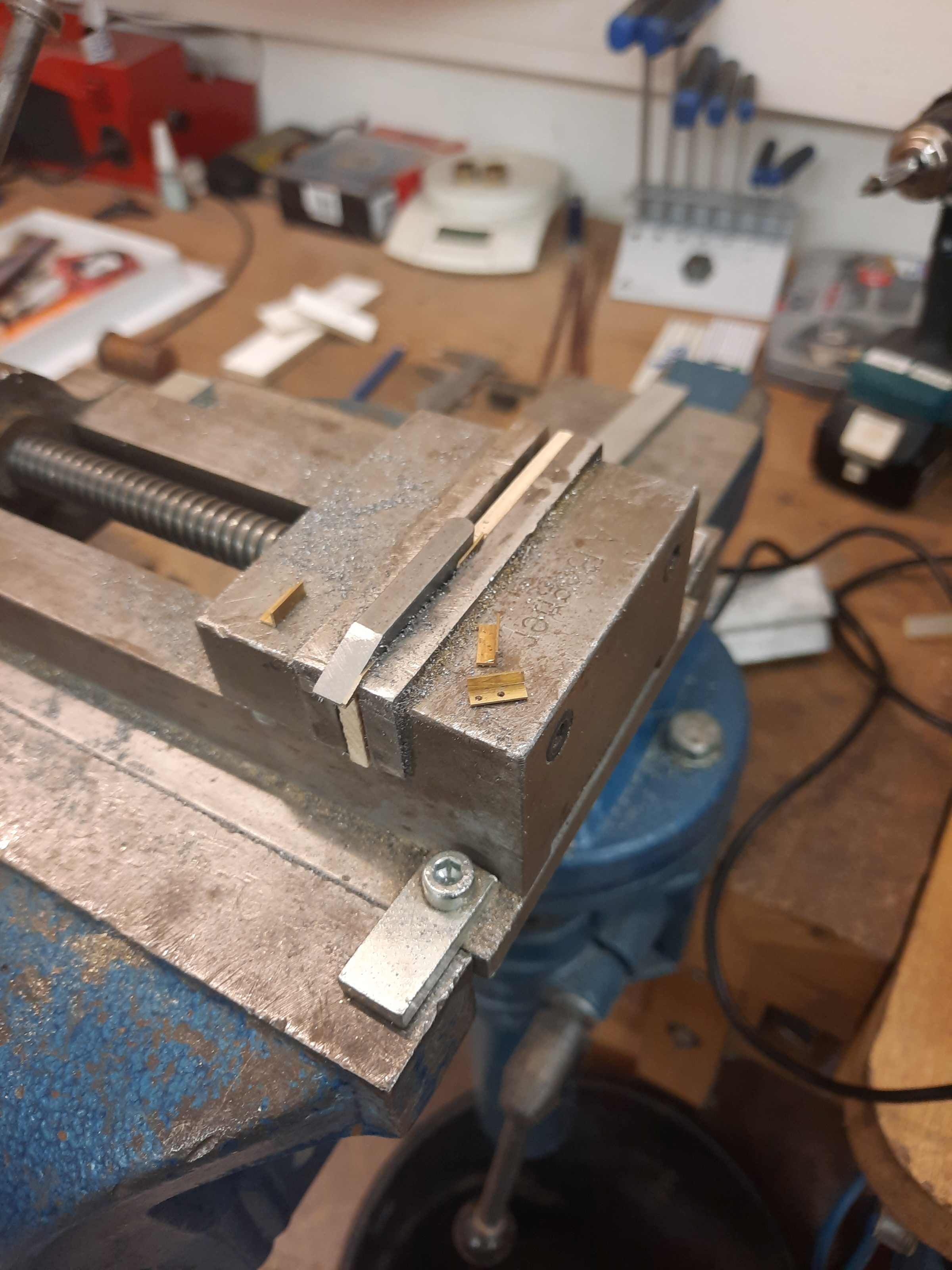

es ging an der Frontschürze weiter:
Da ist das komische Ding vom letzten Post eingebaut wo es hingehört hinter / unter die Pufferbohle.
Was es sein soll wusste ich natürlich auch nicht, habe es aber im Buntbahnforum studiert.
Es zeigt eine "Auspufftopf" der an dieser Stelle eine Revisonsöffnung hat,
gleich darüber geht das Abgasrohr durch die gesammte Schnauze gerade hoch
und der Stuzen sitzt dann neben der oberen Stirnlampe.
Das Bild zeigt eine Feil-Hilfe-Vorrichtung mit der ich die 8 kleinen 3x3mm Winkel gleich anschrägen will.
Hier ist noch die Bohr-Lehre mit abgebildet damit auch die Löcher mit denen an der Lok übereinstimmen.
Das war so fuzzelig das glaubt man gar nicht. Z.B. anreißen 1,6mm Abstand von Aussen bringt mich langsam an meine Grenzen
Ab Bild sind auch schon alle Winkel "fertig zur Montage"
Hier kann man sehen wo die Winkel montiert wurden - ganz unten 2 an der Frontschürze
habe ich sie mit Nieten angelötet.
Die Funktion der Winkel weis ich nicht - aber ich vermute:
Das sind die "Halter für die Bahnräumer" als sie noch auf Regelspurgleisen unterweg war.
Man findet die Winkel genau so an sehr vielen Köfs im WWW.
Um 4 von den "Großen" Löchern in der Front wird sich (hoffentlich) Harald kümmern.
und die restlichen Löcher müssen wieder zu gemacht werden.....

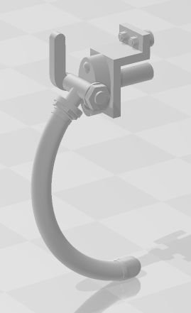

Ich bin wegen der Bremsschläuche schon am Tüfteln.
Beiträge: 7326
Re: Eigenbau Köf aus dem BBF
Servus Andy,
bis jetzt wollte ich das eigentlich aus Messingteilen schnitzen.
Nachdem ich die Bremsschläufe für die L45H gefunden habe, ist mir klar wie winzig die Schläuche eigentlich sind.
Bremsschlauch links.pdf
(382.6 KiB) 167-mal heruntergeladen
Wenn wir diese etwas anpassen. können wir die doch auch nehmen.
Was meinst Du?
Zum Drehen die xxx.pdf in xxx.stl umbennenen!
Beiträge: 5621
:tach
Hi Harald gerade weil mir das aus Messing zu basteln einfach zu winzig ist,
wollte ich es ja von dir "drucken" lassen.
Vorne schaut(e) die HSB Köf im Original so aus:
Bild verlinkt von: Wikimedia.org
https://upload.wikimedia.org/wikipedia/ ... .06.12.JPG
Da ist am Bild noch eine Quer verlegte Leitung zu sehen - braucht kein Mensch. :D
Was immer du da mit deinem Wurstleger zauberst mit taugts.
"4 linke und 4 rechte" bitte - evtl. noch welche für das E-Teile Lager.....
