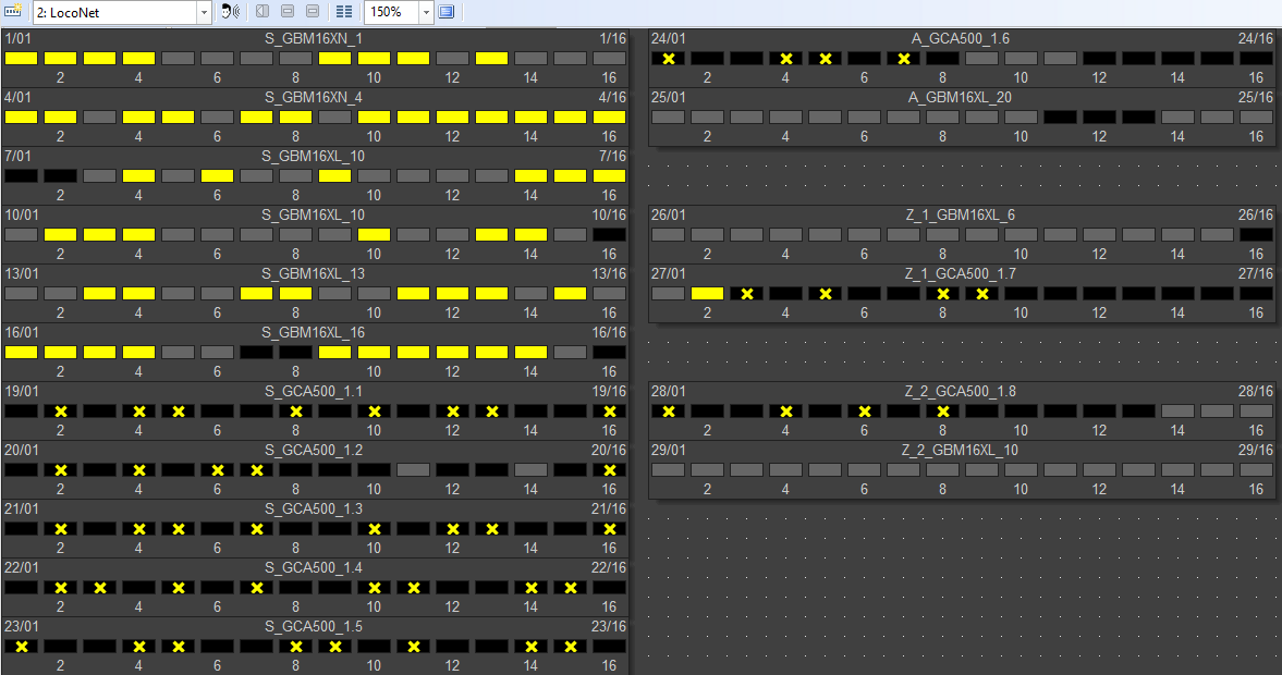

ein weiteres neues Feature ist der System- Monitor, hier aktuell die Rückmelder.
In TC10 habe ich das durch eine Übersicht aus Bahnwärtern selbst erstellt, jeder Melder musste einzeln erstellt werden.
In TC11 ist das eine Sache von Sekunden, es musss nur für jeden GBM die Adresse eingegeben werden, den Rest macht TC dann selbst.
Die Benennung des GBM ist beliebig.

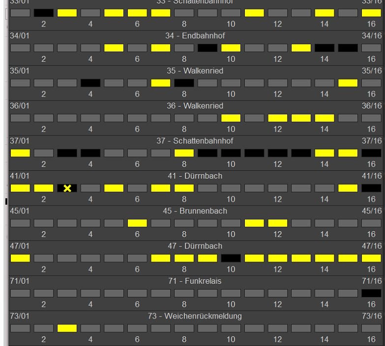

Hallo :gsn:,
ich habe meine Rückmelder mittlerweile auch im System-Monitor angelegt:

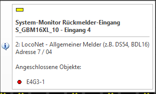

Bei den GBMs kriegt man auch einen guten Überblick darüber, ob es noch freie Eingänge gibt bzw. Eingänge, die in TC noch keinem Kontakt zugewiesen worden sind. Diese werden schwarz dargestellt.
Wenn man die Maus auf einen der Kontakte bewegt, wird auch noch angezeigt, mit welchem Melder der Eingang verknüpft ist:
