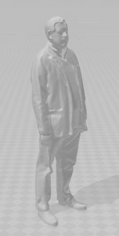

normalerweise druckt man Figuren ja mit einem Resindrucker, jetzt wollte ich mal sehen wie das mit einem Filamentdrucker wird.
Ich habe mir ein paar Gratisdateien heruntergeladen und diese ausgewählt.

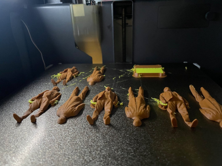

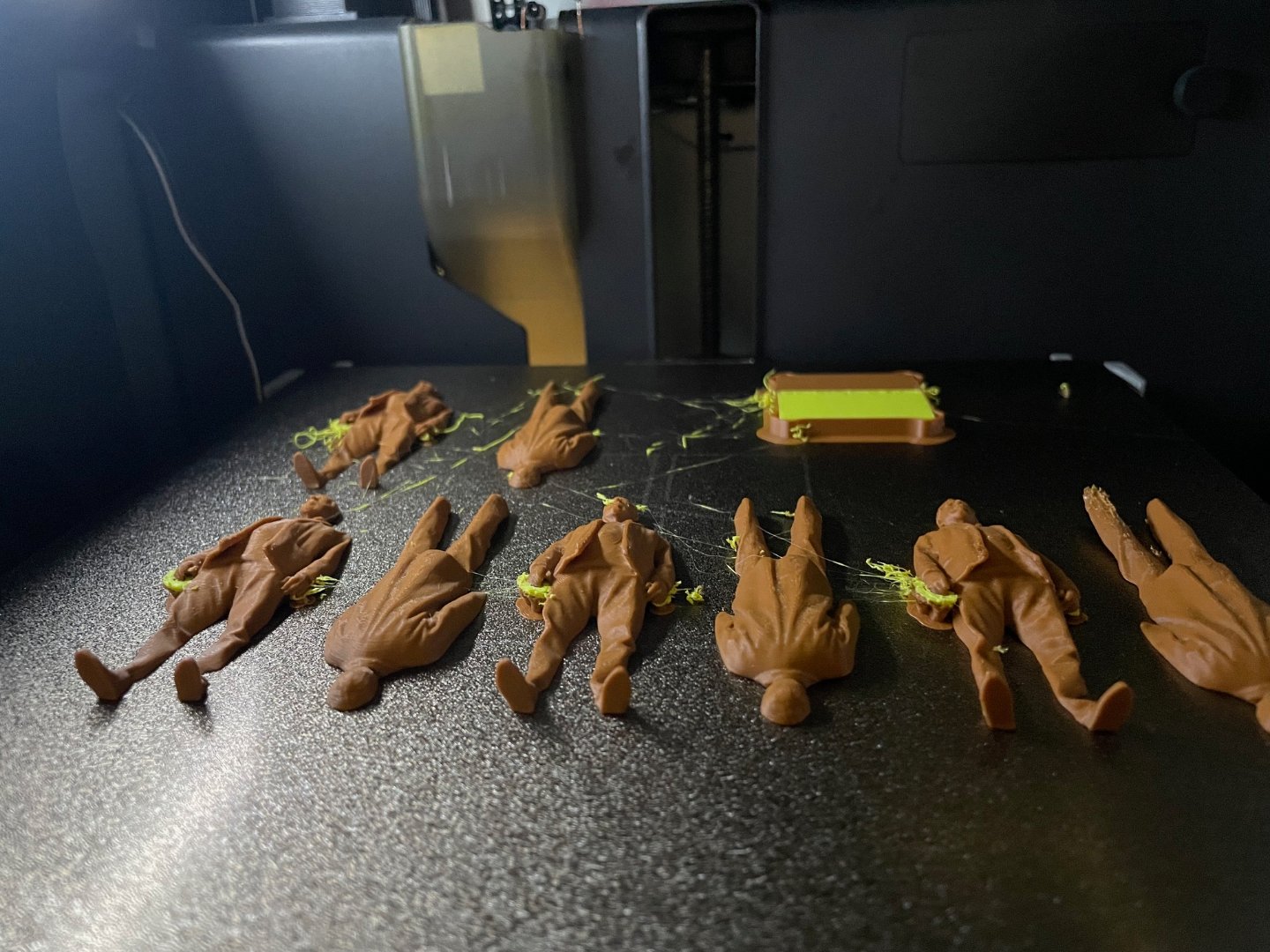

Damit ich möglichst wenig Stützstrucktur habe, wurde die Figur im Slicer geschnitten und auf die Druckplatte gelegt.
Das Gelbe Filament ist für die Trennstelle Figur >< Stütze.

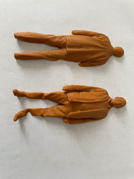

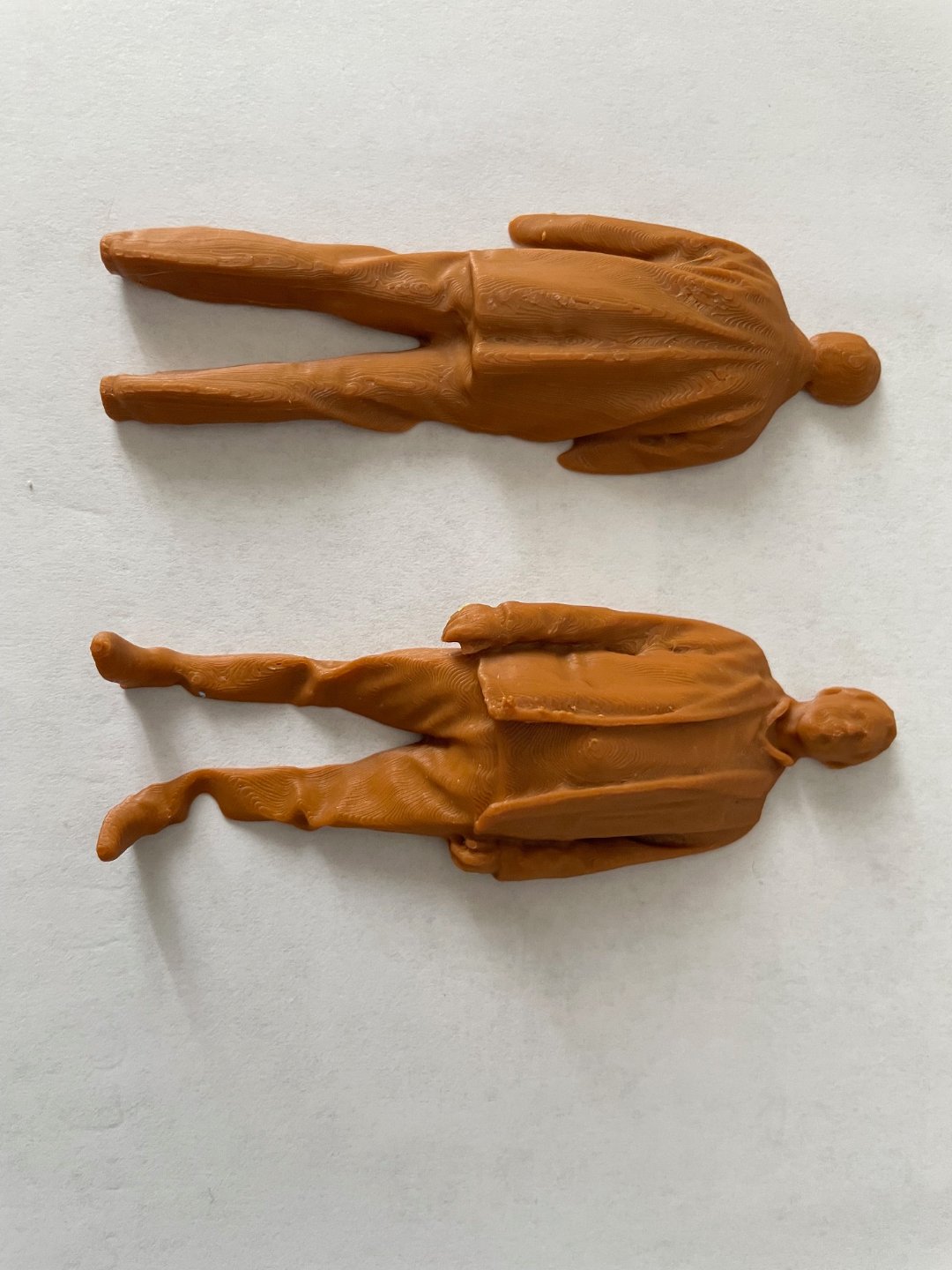

Und hier das Ergebnis.

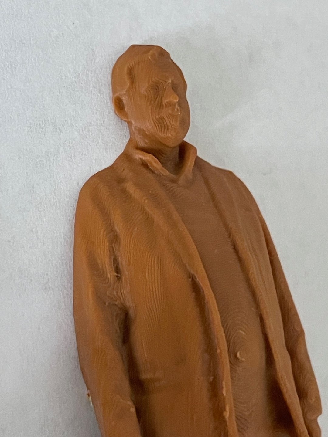

Nochmals stark vergrößert . .
Ich muss sagen, ich bin überascht, wie gut das geworden ist.
Ich werde die Figur zusammenkleben und dann noch ein Bild davon einstellen.

Aber zu deinem Figuren, welches Material hast Du genommen?
Und vor allem wauf welchem Drucker, auf dem Bild erkenne ich einen geschlossenen Bauraum :wink:
Gruss
Beiträge: 7326
Re: 3D Druck - Figuren
Hallo Rolf,
:arrow: Drucker Bambu X1C
:arrow: Filament Bambu PETG HF
:arrow: Schichthöhe 0,08
:arrow: Standardeinstellungen
