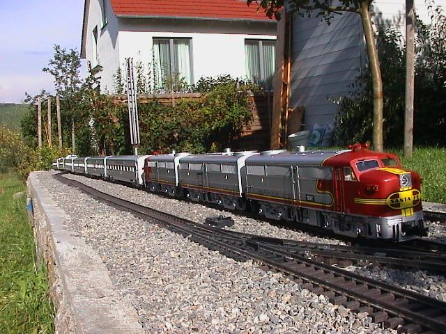

Vergangene Woche wollte ich es wissen und setzte die höchste Belastung auf die Schiene, die es bei mir gibt.
Sechsmotorige Zugeinheit mit sechs Echtmetall-Streamlinern auf einer etwa 3-prozintigen Steigung.
Ich müsste eigentlich mal messen, wie schwer allein so ein Wagen ist. Also es funktionierte bei besagter Spannung
tadellos. Lediglich wenn die Beleuchtung der Wagen zugeschaltet wurde, tat sich die Zugeinheit bergauf doch recht schwer.
Da merkt man dann, dass der Grenzwert von 8 Ampere erreicht ist, wohl gemerkt bei einem Zug!
