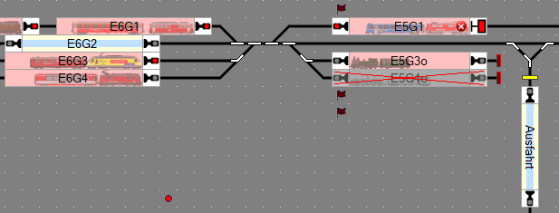

wie versprochen gibt es hier einen kurzen Erfahrungsbericht zur Betriebsstelle Schattenbahnhof.
Im Fahrdienstleiter sieht der Schattenbahnhof aus wie folgt:
Rechts schließen sich weitere Blöcke und eine Kehrschleife an, die ich aus Gründen der Übersichtlichkeit hier weggelassen habe.

Stumpfgleise
Sollen Stumpfgleise zum Abstellen von Loks ohne Wagen oder Wendezügen genutzt werden, ist dies ohne Mehraufwand möglich. Etwas anders sieht es aus, wenn ein "normaler" Zug dort abgestellt werden soll.
In diesem Fall wird das Stumpfgleis oben im Bild von Lok 251 genutzt:
:arrow: Abstellen geht problemlos, die Lok zieht den Zug einfach in ihren Halteblock
:arrow: Ausfahren geht natürlich nur rückwärts. Die Konsequenz wäre, dass die Lok die Wagen aus dem Schattenbahnhof schiebt. Das möchte ich natürlich nicht haben.
Meine Ziele waren:
:arrow: Nutzung der zur Verfügung stehenden Zugfahrten des Schattenbahnhofs, keine zusätzlichen Zugfahrten
:arrow: Züge in den Stumpfgleisen funktionieren von außen betrachtet wie die Züge in den durchgehenden Abstellgleisen

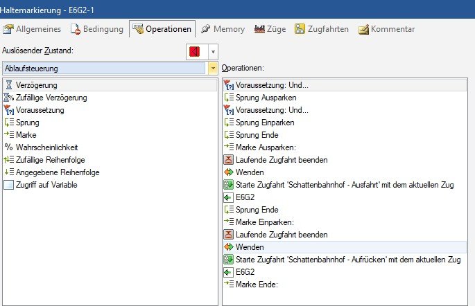

2. Ausfahrt Sperren mittels Bahnhwärter
:arrow: Die Lok soll die Wagen nur in den nächsten Block (E7G2) schieben und dort anhalten.
:arrow: Lösung: Ein Bahnwärter (Auslöser: Eines der Blocksignale der Stumpfgleise zeigt grün, Operation: Ausfahrt von E7G2 nach rechts sperren)
3. Haltemarkierung in E7G2
Startet man die Ausfahrt, schiebt die Lok die Wagen bis zur Haltemarkierung im nächsten Block. Bei dieser Markierung sind folgende Operationen eingetragen:
:arrow: Laufende Zugfahrt = Ausfahrt (rückwärts) wird beendet
:arrow: Ausfahrt wird erneut gestartet, die Lok zieht nun die Wagen
:arrow: Sperre der Ausfahrt von E7G2 wird aufgehoben.
:arrow: Der Zug fährt in den Kontrollblock (gelb) in der Kehrschleife und verlässt anschließend den Schattenbahnhof
4. E7G2 als Kontrollblock
Damit wie bei 3. beschrieben im Block E7G2 die Ausfahrt gestartet werden kann, muss man den Block zu einem Kontrollblock (gelb) machen. Es kann über die Schaltfläche Züge festgelegt werden, dass er nur für bestimmte Züge zum Kontrollblock wird. In diesem Fall für die Züge, die der Zugbeschreibung S_E8 entsprechen.

Beiträge: 1884
Re: Betriebsstellen: Schattenbahnhof
in der Simulation sowie in den ersten Versuchen hat alles problemlos geklappt. Die Realität sieht leider anders aus.
Die dritte Operation "Ausfahrt nach links/oben starten" wird nicht immer korrekt ausgeführt. Stattdessen erfolgt die Ausfahrt teilweise nach rechts/unten. D.h. nach dem Aufheben der Ausfahrtssperre schiebt die Lok die Wagen weiter.
Im TC-Forum habe ich dazu leider keine Antwort bekommen und musste das Problem durch das Einrichten einer zusätzlichen Zugfahrt umgehen.
Beiträge: 1884
ich habe etwas optimiert...und komme jetzt doch mit den vordefinierten Zugfahrten des Schattenbahnhofs aus.
Wie gehabt wird der rückwärts ausparkende Zug im nächsten Block durch eine Ausfahrtssperre gestoppt. An der Haltemarkierung passiert Folgendes:

ich habe im Schattenbahnhof einen Block (E5G1), der etwas umständlich zu nutzen ist. Das liegt daran, dass die Zufahrt zum Block oberhalb und die Ausfahrt aus dem Block unterhalb der Kernbohrung liegen. Einfahrende Züge müssen zunächst nach oben zur Kehrschleife, ausfahrende Züge ebenfalls zur Kehrschleife, allerdings nach unten.
Ich habe deshalb umsortiert und parke nun den Arosa Express (mit Steuerwagen) in diesem Block.
Zu- und Ausfahrt erfolgen über E6G2. Beim Einfahren in den Block wird die Ausfahrt nach links gesperrt und der Zug wird angehalten.
Beim Auslösen der Haltemarkierung passiert Folgendes:
Ich nutze dabei Elemente aus der Ablaufsteuerung:
:arrow: Voraussetzung: Der nächste Schritt wird nur ausgeführt, wenn die hinterlegte Bedingung erfüllt ist.
:arrow: Sprung: Sprung zur angegebenen Marke
Bei der ersten Voraussetzung ist folgende Bedingung hinterlegt:
:arrow: Weiche steht auf Abzweig, d.h. der Zug kommt aus E5G1 :arrow: Ausfahrt
:arrow: Die Combigruppe enthält den Arosa-Express bzw. eine entsprechende Zugbeschreibung :arrow: Der Sprung zur Marke Ausparken erfolgt nur für genau diesen Zug.
Bei der zweiten Voraussetzung ist die Bedingung bis auf die Weichenstellung identisch. Der Sprung erfolgt dann zur Marke Einparken.
Für alle anderen Züge greift der Sprung zur Marke Ende. Für diese Züge werden keine Operationen ausgeführt.
