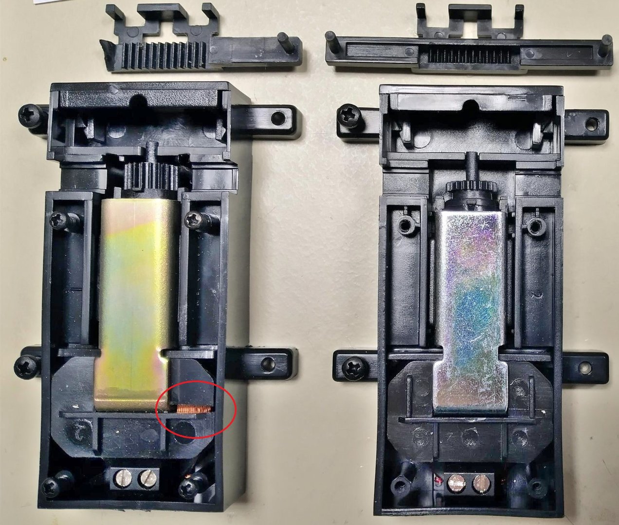

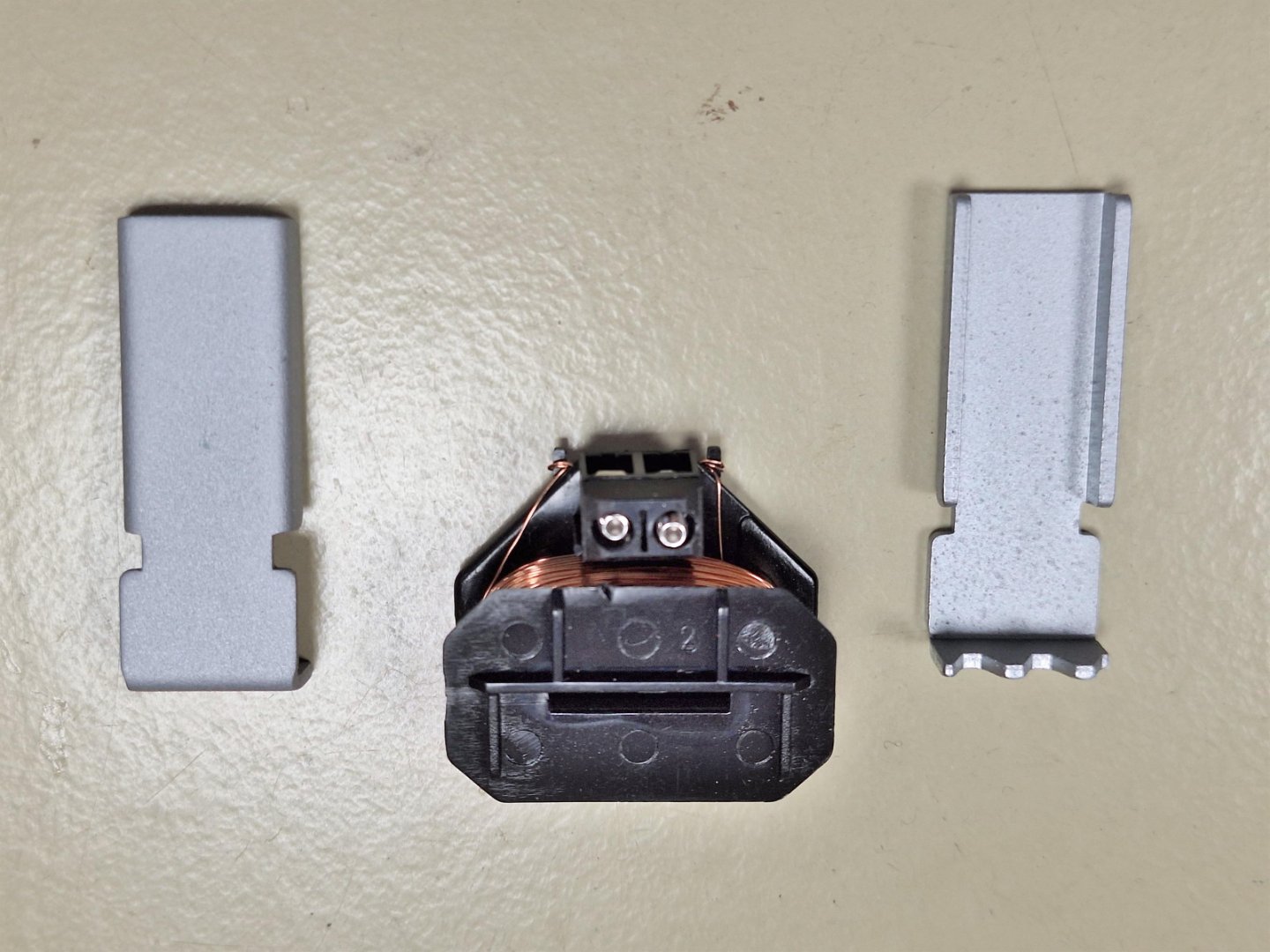

ich hab mich mal wieder den im letzten Sommer ausgefallenen Weichenantrieben gewidmet
zuerst Eisenkern mit Feile manuell entrostet (im rechten Bsp. sah es so aus, als ob die im Original gar nicht verzinkt sondern nur schwarz lackiert waren)
Dann mit Malerkrepp die Spule mit Anschlussschrauben abgeklebt
Hier das Ergebnis nach Zinkspraybehandlung eines stark und weniger stark befallenen Eisenkerns.
Natürlich wird das nicht wie eine fachgerechte galvanische Verzinkung von Dauer sein. Allein ein sauberes entrosten der Innenflächen des Eisenkernes ist auf Grund der Geometrie kaum möglich. Ich setze jetzt solche (gealterten) Antriebe vorwiegend im Innenbereich im Schattenbahnhof ein.
Die Anschlussschrauben habe ich zuerst ganz eingeschraubt, dann mit 3,8mm Bohrer die Löcher aufgebohrt. Danach kann man die Schrauben leicht entfernen und durch Edelstahlschrauben ersetzen.
Den Schraubentausch mache ich jetzt bei allen (auch neuen) Antrieben vorbeugend, da wenn einmal verrostet es sehr schwierig bis unmöglich werden kann.
Gruß Frank(s)

Hier eine interessante Ergänzung zum Weichenjoch entrosten:
Es gibt anscheinend eine andere Bauartvariante, bei denen das Joch geteilt ist und sich somit viel besser entrosten und lackieren lässt:
Den Unterschied sieht man am Plastik-Spulenkörper. Die normalen Spulenkörper haben seitlich einen Schlitz zum einfädeln des einteiligen Jochs.
Die für das geteilte Joch sind geschlossen. (Da kann die Spule vorher separat auf den Spulenkörper gewickelt werden)
Zur Breite der Zahnstange hat dieser Bauartunterschied allerdings keinen Zusammenhang.
Gruß Frank (s)
