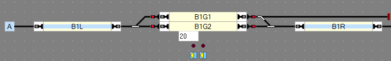

bei der RhB muss man an einigen Bahnhöfen zum Zusteigen den Zug vorab durch das Drücken eines Taster zum Halten "auffordern" (Halt auf Verlangen, HaV). Das möchte ich mit einem weiteren Knopfdrücker umsetzen.
Es geht um den diesen Bahnhof:
:arrow: Genutzt wird nur der Block B1G2. Zugkreuzungen gibt es keine.
:arrow: Die Anforderung kann getrennt nach Fahrtrichtung erfolgen, deshalb zwei Melder für die Auswertung der zwei Hardware-Taster.
:arrow: Die Melder schalten jeweils einen Umschalter ein, der den Haltewunsch "speichert".
Schalter für die Betriebsart des Bahnhofs
Mit dem ersten Schalter lege ich fest, ob im Bahnhof B1 Zugkreuzungen stattfinden sollen. Ist er ausgeschaltet, wird der Zugbetrieb ausschließlich über B1G2 abgewickelt.
Der zweite Schalter steuert die HaV-Funktion:
:arrow: Ausschalten der ersten Schalters, keine Zugkreuzungen in B1
:arrow: Für die Aufenthaltsdauer in B1G2 habe ich eine Variable erstellt, deren Wert auf 0 Sekunden gesetzt wird. Alle Züge fahren ohne planmäßigen Halt durch.
Beim Ausschalten des HaV-Schalters passiert Folgendes:
:arrow: Falls sie eingeschaltet waren, werden die beiden Umschalter für den Haltewunsch ausgeschaltet.
:arrow: Die Variable für die Aufenthaltsdauer in B1G2 wird wieder auf 20 Sekunden gesetzt.

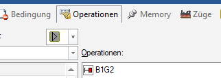

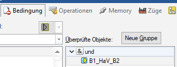

Das Anhalten des Zuges wird durch eine Aktionsmarkierung im Block B1L durch den Zug selbst veranlasst:
:arrow: Aulösen nur, wenn Haltewunsch gespeichert ist.
:arrow: Ausfahrt nach rechts in B1G2 wird gesperrt und der Zug hält im Bahnhof.

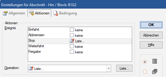

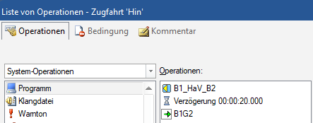

Im Fahrdienstleiter trage ich bei Block B1G2 unter "Abschnittseinstellungen für die aktuelle Zugfahrt" bei Stop eine Liste ein:
:arrow: Löschen des Haltewunsches
:arrow: 20 Sekunden warten = Aufenthaltsdauer
:arrow: Ausfahrt nach rechts freigeben
Gleiches Spiel dann für die Gegenrichtung...

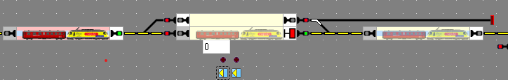

Halt am grünen Signal
Wenn der Zug ausschließlich wegen des Haltewunsches im Bahnhof hält, soll das Ausfahrtsignal grün leuchten. Das Blocksignal (im Bild verdeckt durch die Sperre nach rechts) zeigt jedoch rot.
Ich habe beim Signal folgende Einstellungen vorgenommen:
Die obere UND-Verknüpfung sorgt für das gewünschte Ergebnisse und schaltet das Signal auf grün, wenn:
:arrow: B1G2 reserviert von einem Zug, der nach rechts fährt
:arrow: Das Blocksignal nicht weiß (Rangierfahrt) anzeigt.
:arrow: Die Weichenstraße zum Verlassen des Blocks nach rechts aktiv ist.
Wenn der Zug in den linken Block (B1L) einfährt, reserviert TC den Block rechts nach dem Bahnhof und aktiviert die Weichenstraße. Die Aktionsmarkierung, mit deren Hilfe ich die Ausfahrt sperren lasse, löst aufgrund der eingestellten Distanz erst verzögert aus. Die Weichenstraße bleibt dann trotz der Ausfahrsperre aktiv und kann ausgewertet werden.
