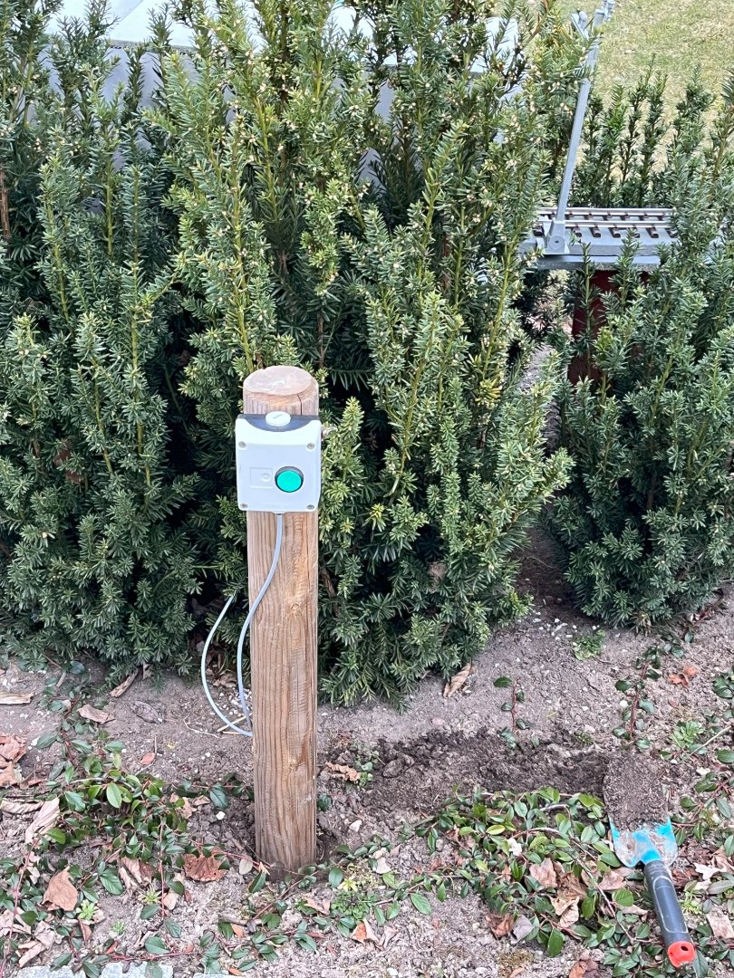

im Miniatur Wunderland gibt es die sogenannten Knopfdrücker, mit denen das Publikum Aktionen auf der Anlage starten kann. Ich habe mich jetzt auch daran versucht.
An einem Holzpfahl habe ich einen Taster montiert:
Mit dem Taster soll die Pfeife der Lok betätigt werden, die sich gerade im Block neben dem Taster befindet. Der Taster ist an einen LocoNet Rückmelder angeschlossen.
In TC habe ich einen Melder angelegt mit folgenden Einstellungen:
:arrow: Der Melder betätigt einen Taster.
Bei den Operationen des Tasters kann man einen Block auswählen. Zugoperationen wirken sich dann nur auf den Zug aus, der sich in diesem Block befindet:
Tut was es soll :dup3

der Taster wird schon fleißig gedrückt...
Es ist nur eine Frage der Zeit, bis es hier ein "Problem" gibt. Die Verknüpfung zwischen Zug und Operation besteht nur dann, wenn der Block der aktuelle Block ist. D.h. wenn der Zug bei gedrücktem Taster den Block verlässt, wird die Pfeife nicht mehr ausgeschaltet.
:arrow: Ich habe in den benachbarten Blöcken Aktionsmarkierungen eingetragen, die die Pfeife in diesem Fall ausschalten.
