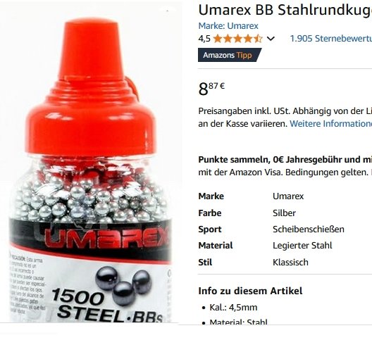

....ich hatte mir zu diesem Zweck Luftdruckmunition gekauft. Das sind 1,5kg für etwa €9,-
das Zeug "kugelt" gut in Hohlräume und läßt sich mit der Heißklebepistole fixieren.....
