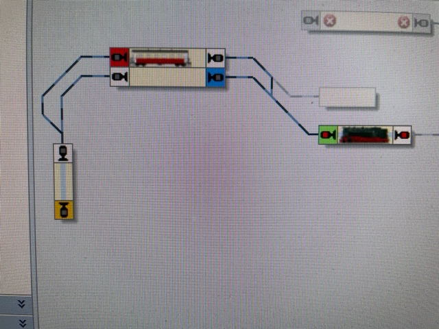

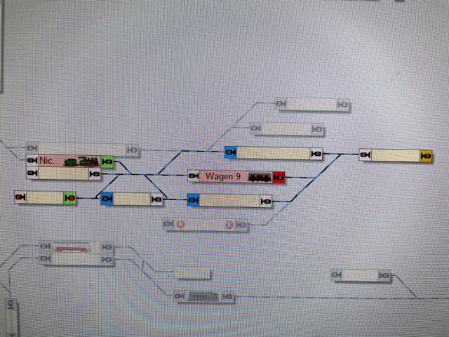

ich habe mir jetzt nach längerem Test doch das TC10 Upgrade gegönnt.
Die Möglichkeiten der Betriebsstellen haben mich überzeugt.
Aktuell bin ich ja fleißig am Programmieren, aktuelles Problem ist die Betriebsstelle Umsetzgleis.
Das Einrichten geht soweit sehr einfach, hier zwei Beispiele von mir:
Beide Beispiele funktionieren soweit, auch das mit den 2 Umfahrgleisen.
Allerdings die letzte Fahrt in den belegten Block, hier stehen ja die Wagen, will die Lok nicht ausführen.
Bei der oberen Version habe ich nichts verstellt, bei der Unteren habe ich "Einfahrt in belegten Block" angelegt.
Hat jemand eine Idee?
Danke und Gruß

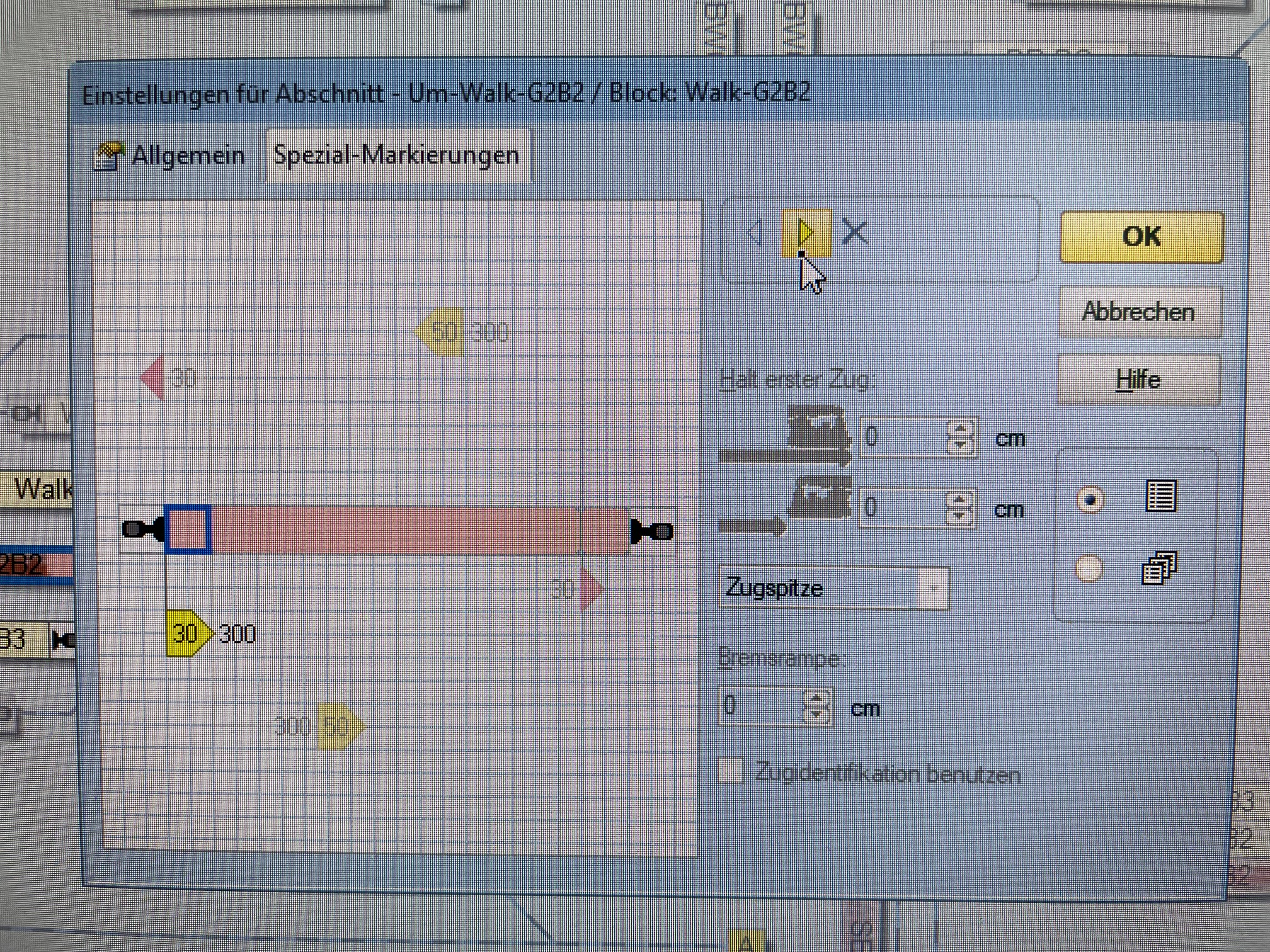

hast du im Halteblock eine Spezialmarkierung eingerichtet?
Beiträge: 7251
Re: TC10 Betriebsstelle - Umsetzgleis
Hallo Thomas,
das war es, vielen Dank für den Tip.
Ich wollte das schon einrichten, das ließ sich aber nicht aktivieren.
Erst als ich im Blockplan auf den entsprechenden Meldeabschnitt geklickt habe konnte ich das auswählen.
Danke und Gruß

Beiträge: 7251
Hallo TCler,
aktuell bin ich fleißig am Programmieren und Testen.
Das Umsetzen hatte mal funktioniert plötzlich dann wieder nicht :-(
Bis Thomas und ich darauf gekommen sind, dass die Spezialmarkierung ...
in diesem das markierte Rechteck nicht belegt sein darf, da sonst der letzte Schritt der Zugfahrt nicht ausgeführt wird.
Aktuell wird noch manuell ent- und angekuppelt!
