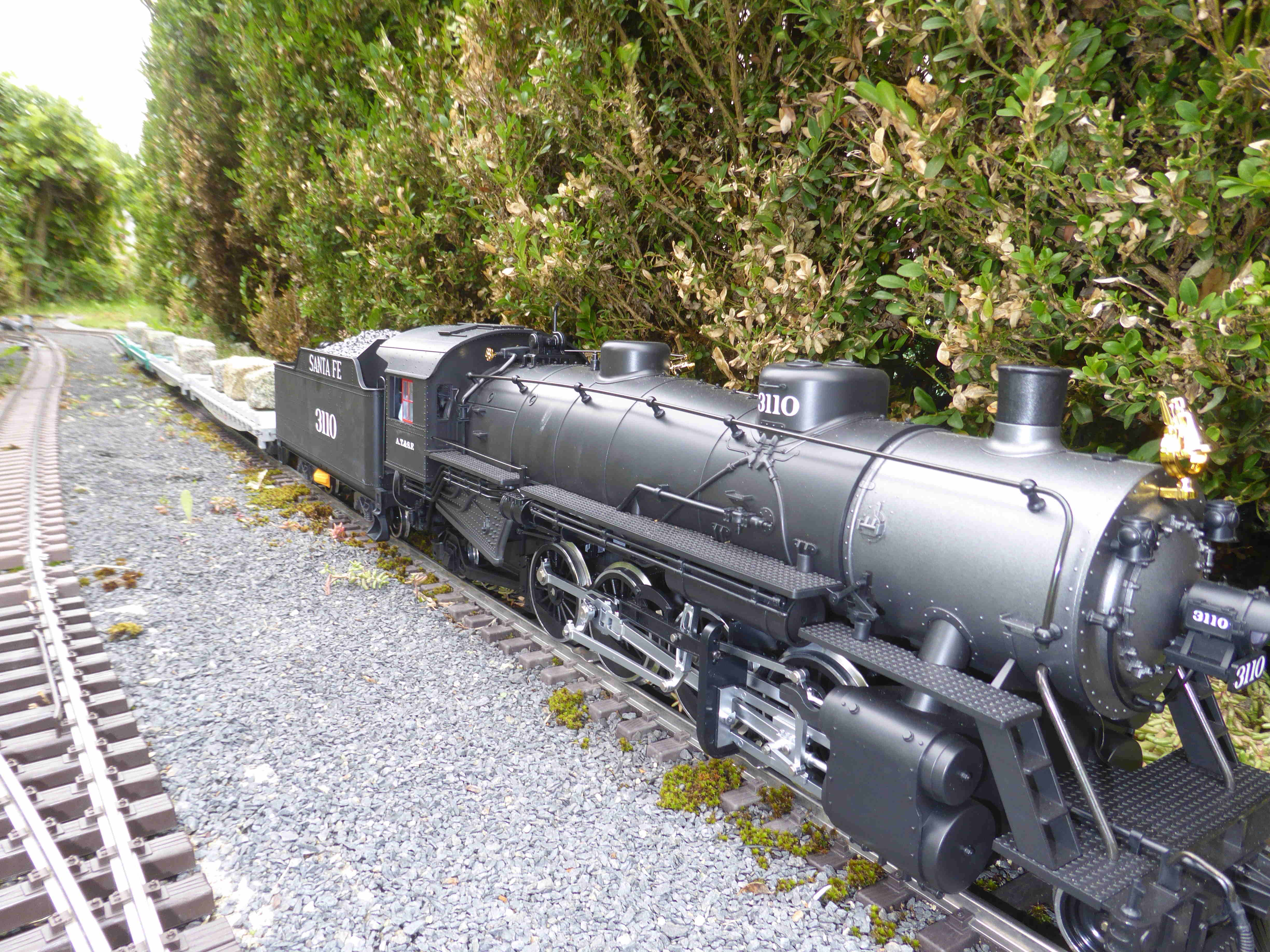

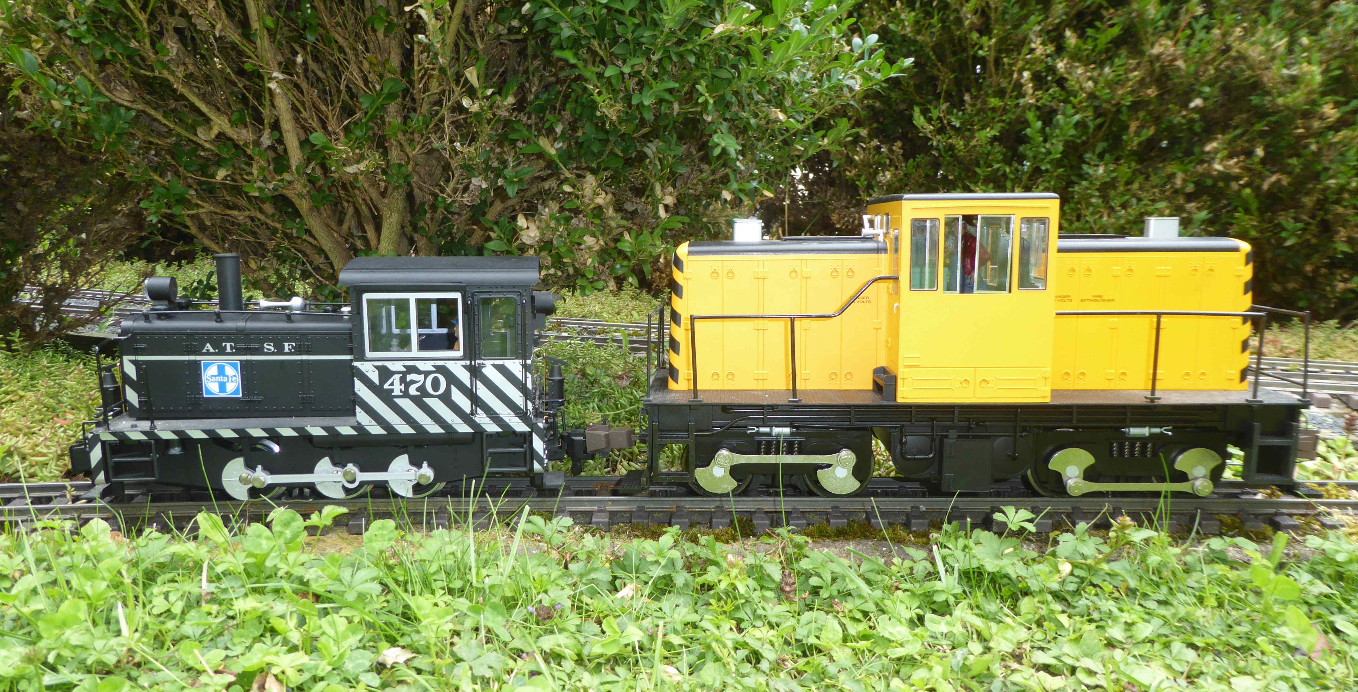

es hat jetzt ein wenig gedauert, weil ich es nicht geschafft habe Bilder einzustellen. Harald hat mir mal wieder helfen müssen (DANKE dafür), aber jetzt klappt es.
Also ich hatte zunächst meine beiden Dieselloks geckeckt, die beide ein Ruckeln zeigen: Den LGB Switcher und den Bachmann 45-Ton. Letzterer ist ganz erheblich im Ruckeln, der tanzt richtig beim Langsamfahren, insbesondere bergab. Der LGB Switcher zeigt bei genauer Beobachtung ein ähnliches Verhalten, allerdings lange nicht so stark.
Was haben beide gemeinsam? Kuppelstangen. Dabei bestimmt der Umkehrpunkt den Takt der Schwingung. Ob das jetzt am Motor, am Getriebe oder nur an der Verbindung der Radsätze liegt, das kann ich nicht sagen.
Auf den Bildern sieht man den ulkigen Unterschied der beiden Maschinen, so wie David gegen Goliath. Die Bachmann-Lok ist angeblich in 1:20,3.
Und dann habe ich auch mal die Mallet getestet.
wäre schön wenn Du das mal testen könntest. Ich glaube bei Dir kann das nicht auffallen, da Du keine Gefällestrecken hast.
Ha, das hat mir noch keiner gesagt. Tatsächlich liegen 95 Prozent meiner Strecke im Gefälle, sogar der größte Bahnhofsbereich hat 3 Prozent Gefälle.
Also ich habe Granit genommen und die Fahrt ging mit der Last im Buckel den Berg runter. Und die Lok tänzelt, ruckelt, holpert. Das Ganze geht irgendwie auch im Takt der Kuppelstangen. Mehr kann und will ich gar nicht feststellen. Ölen hilft nix, Schmieren der Getriebe hilft nix. Das ist wohl ein konstruktives Problem. Bei Kolbenmotoren gibts das ja auch, wenn der Umkehrpunkt erreicht ist.
