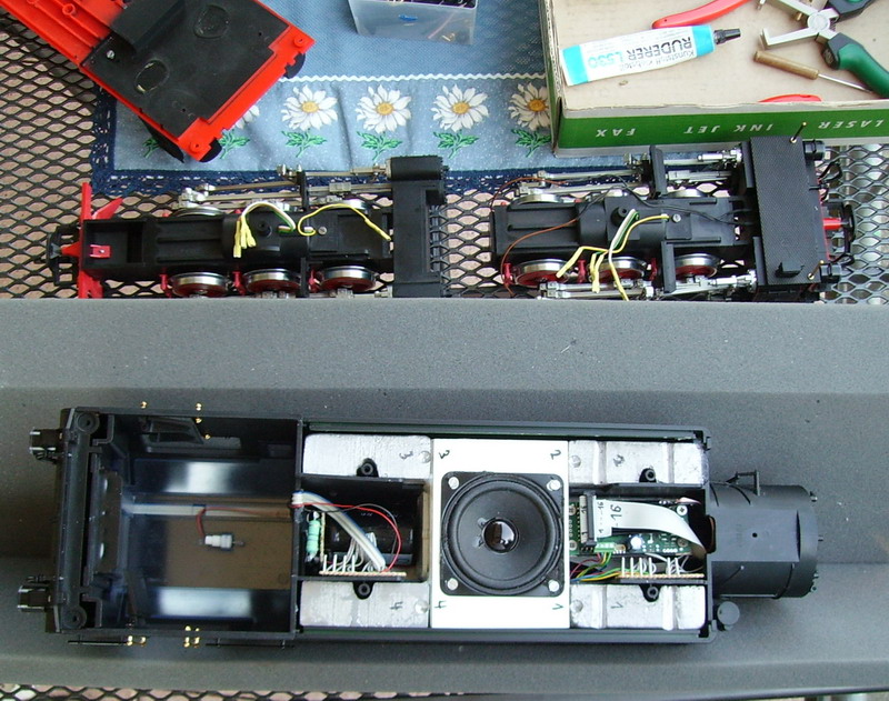

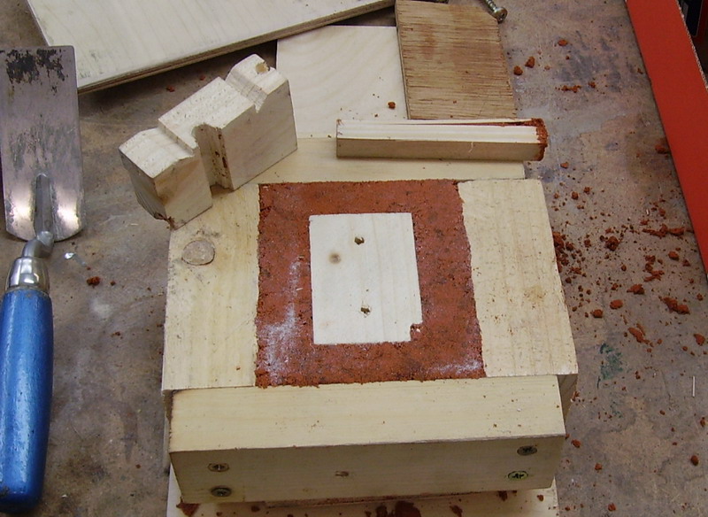

Zuerst habe ich einen großen Lautsprecher mit einem Gehäuse implantiert,
dabei hat sich das Original LGB Gewicht als unpassend und falsch plaziert herausgestellt,
ich habe mir für die Wasserkästen neue Gewichte angefertigt.

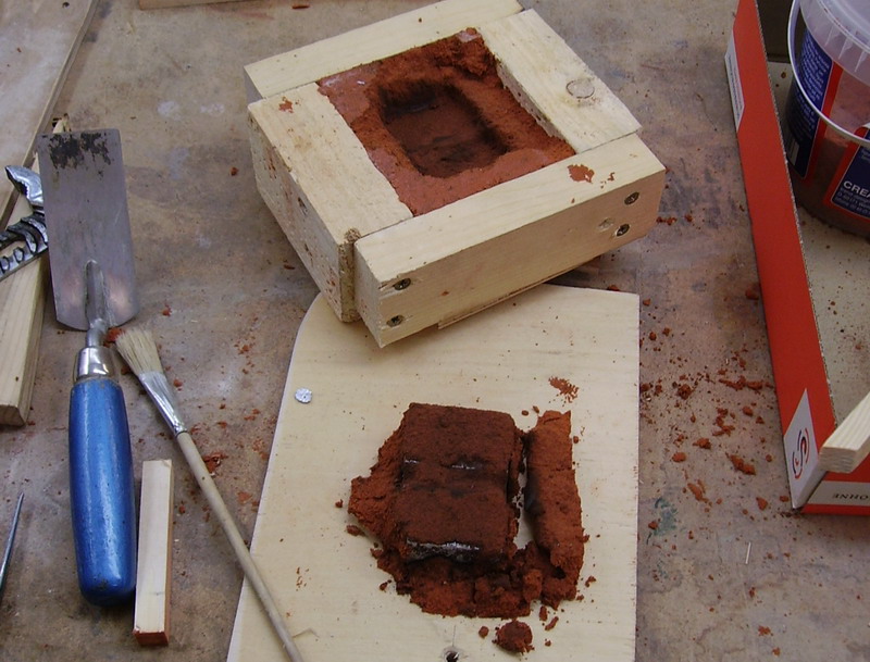

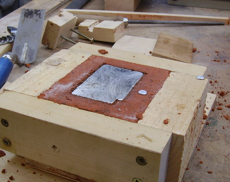

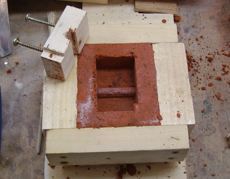

Erst mal ein Urmodell mit dem Modellier-Wachs Angefertigt
Das ging zwar vom Prinzip her, aber Optisch war das nichts,
also habe ich mir Holzgewichte geschnitzt.
Mit diesen Mustern habe ich dann zum ersten mal einen Sandformguss angefertigt schaut selber einmal:
Jetzt habe ich genug Platz für den ganzen Kram
und das Ballastgewicht liegt nun optimal auf den Drehgestellen (in den Wasserkästen)
Nun habe ich den ganzen Digitalkram so in das Gehäuse gebastelt,
das man die Lok auch leicht wieder zerlegen kann.
Die Drehgestelle werden mit je 4 kleinen LGB Stiftsteckern angeschlossen:
Die Gewichte sind genau passend und mit Heißkleber ein wenig fixiert,
da die Lok auf allen Achsen Saft nimmt habe ich nur einen 22000er Elko eingebaut (damit der Sound nicht abbricht)

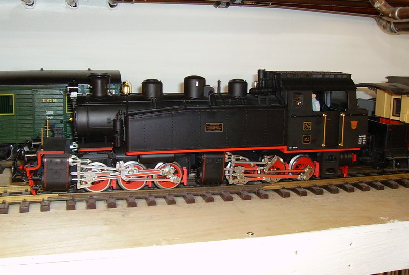

Irgendwie hat mir das grün noch nie gefallen - also hab ich Sie auch ein wenig geschwärzt.
Nun ist Sie fertig und der Star meiner bescheidenen Sammlung:
Jetzt müsste es halt nur noch einen passenden Sound von Zimo dazu geben,
aber kommt Zeit - kommt Sound ......

Glückwunsch zum neuen Backofen
Glückwunsch zu Deiner Neuen. Das mit den Gewichten ist genial gelöst,
der komplette Einbau ist klasse gemacht :!:
Was wiegt die denn jetzt, kannst Du sie noch alleine tragen :?:

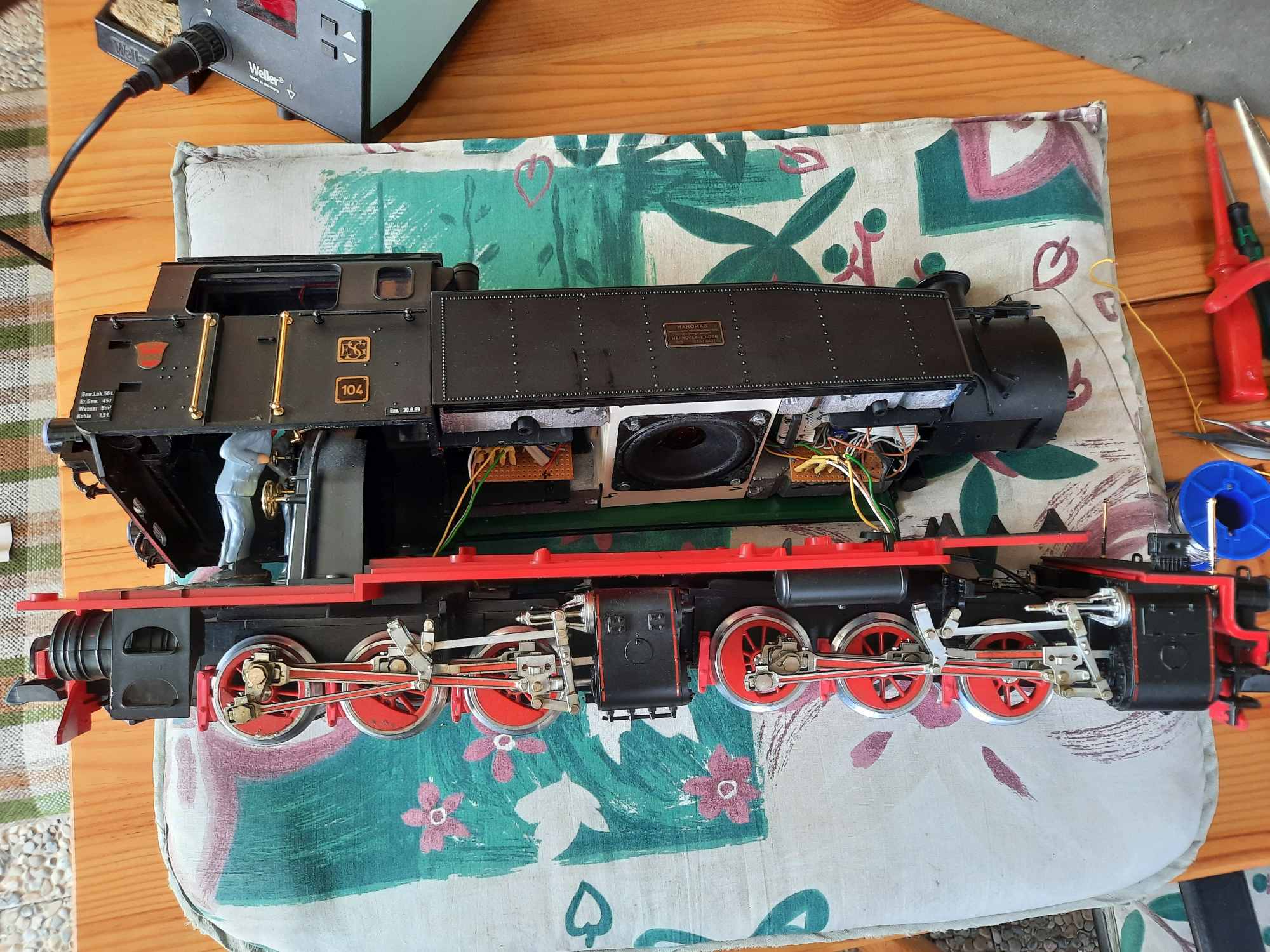

Zerlegen - vor allem Loks - mag ich gar nicht, aber das ist eine meiner Lieblinge, die kam sofort im Garten auf den Tisch:

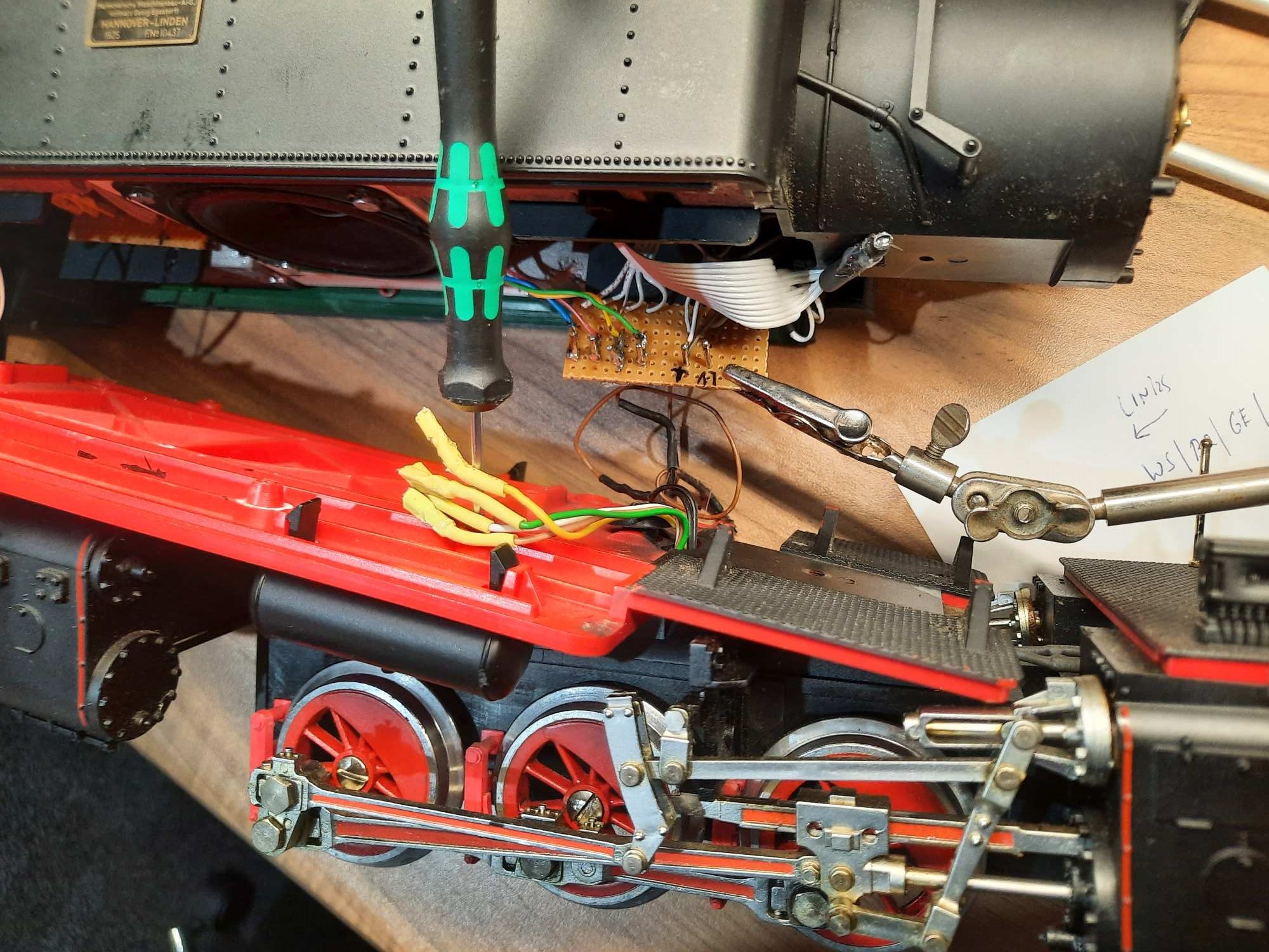

Gemessen und gesucht - Es muss am Antriebsblock selber liegen ausgebaut und geöffnet - eine Verbindung über die komischen Klemmstifte in den LGB Antrieben hat beim durchklingeln nix gemeldet - kurzerhand habe ich die Kontakte miteinander verlötet.
Nochmal alles durchgeklingelt und gleich auch das defekte Birnchen erneuert.
Zusammenbau und Probefahrt - Oh :ä2 ... das war’s gar nicht.
Wieder zerlegt, geht ja so einfach.... Der Fehler lag an meiner Steckplatine :
Die dritte Hand hat sie in der Hand - ein Wakelkontakt am Stecker für den Motor
und was mach ich - ich löte natürlich den Motorstift nach.
Zusammenbau + Probefahrt. Prima Sie läuft gut. Mit dem PC in den Keller geschickt sie soll Ihren Zug holen.

Es war schnell klar, das vordere Triebwerk nimmt keinen Strom auf,
somit überfährt sie alles um 13cm was auf einem Hub Lift gaaaaanz ungünstig ist.
Heute habe ich sie dann das 3te mal zerlegt :ch030
die restlichen 3 Kontakte der Platine nachgelötet (das hätte ich Sinnigerweise gleich machen sollen) jetzt ist alles wieder gut - hoffe ich -
