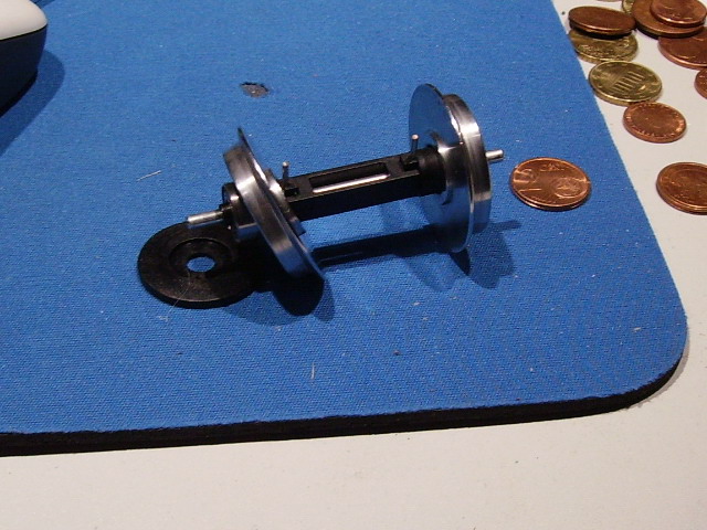

Stromabnehmer-Kugellager-Radsatz LGB
Hai,
heute hatte ich zum ersten mal einen Radsatz-Schaden;
Den Kugellagerradsatz von LGB habe ich noch nie zerlegt
deshalb ist das ganze auch ein wenig interressant :look:
Die Radscheibe hat "Luft oder Spiel" auf dem Kugellager.
Nach Außen kann das Rad nicht vom Lager rutschen weil es Innen einen Bund hat;
Die Radscheibe wird also nur duch die Äußere Schwarze Kunststoff-Abdeckung auf dem Lager in Position gehalten
und kann so nicht nach Innen rutschen :!:
Eigentlich ganz Simpel das Teil..........
