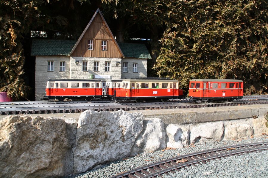

Ich hab zur Zeit von Christain zwei Gast - Triebwagen zwecks digitalisierung im BW,
bei dem schönen Wetter mussten natürlich alle raus!
Ins Schweineschnäuzchen ist ein MX640 gekommen und der Sound vom VT98 - ich bin total begeistert von dem Zimo-Soundprojekt!
Klasse wie der erst mal mächtig Gas gibt und dann laaaangsamm losfährt, um dann gleich wieder zu schalten!
Das gefällt mir Sau-Gut !

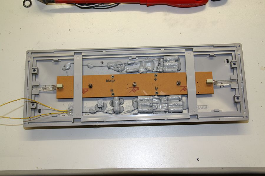

hier ein paar Einsichten:
ich hab die Originalen Paltinen auch drin gelassen
aber jede Menge dran modifiziert oder abgeändert:
der Decoder kann jetzt sogar einfach aufgesteckt werden, der Schalter dient nur noch zum abschalten von dem Puffer!
Auch im Dach hab ich die Strompfade auf den Platinen abgeändert in: vorne / hinten /innen / gem.plus
und die Goldcaps reingebappt - sieht man nur wenn man sich am Bauch legt -
Irgendwo muss schon ein Betrag drüber sein,
aber ich finde "wie immer" mit der Suche nichts
diese Bilder hab ich im FTP gefunden sind von2011
Happy löting!
RobertG

Hallo Andy vielen Dank
Es scheint wirklich der beste Weg zu sein.
Hab zwar fast den ganzen Tag damit verbracht , alles durchgemessen um die richtigen Stellen auf den Platinen zu unterbrechen und Brücken einlöten .
Die Beleuchtung geht jetzt so wie sie soll .
Optisch irreführend ist auch , das man die originalen Kabelfarben braun und schwarz von den Rädern kommend zusammen schliesen muss damit kein Kurzschluss entsteht .
Schöne Grüße RobertG

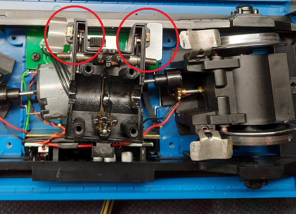

Ich habe aber beschlossen ich mach doch eine kleine Änderung zwecks Stromzuverlässigkeit am Fahrzeug.
Der Bus hat ab Werk ja inzwischen 2 Schleifschuhe bekommen.
Auf der 2ten Achse sind keine montiert - aber Halter vorhanden - also mach ich da noch 2 zusätzliche Schleifschuhe dran.
Dazu hab ich die Achse mal zerlegt und geschaut wie der Schleifer an den Strom angeklemmt wird,
dazu benötigt man nur 2 Stück 9x4mm Plättchen mit einem 2mm Schlitz drin das in etwa so ausschaut:
Ich habe sie mir aus einem alten Messingblechwinkel geschnitzt.
Da bei den Roten Kringeln kann man die bereits eingebauten "Klemmplätchen" etwas sehen:
Jetzt hat der Bus 4 Schleifschuhe, ich hoffe das er damit nirgends mehr verhungert...
