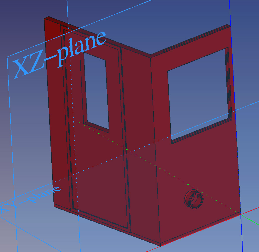

Beiträge: 6761
Re: 3D CAD Software für den Modellbau
Hallo Stammtisch,
nicht das Ihr meint auf dieser Baustelle geht es nicht weiter, momentan springe ich da etwas und mache immer das wozu ich gerade Lust habe.
Mit FreeCAD konsturiere ich den T02, momentan bin ich am Führerstand, das ist gefühlt die 25. Version :ston
Das Zeichnen selbst ist nicht das Problem, die Frage ist, wie baue ich das Ganze auf.
In der Zwischenzeit habe ich beschlossen, den T02 als 3D-Druckdateien zu erstellen, man braucht im Ruhestand ja noch etwas Beschäftigung ;-)
Das wird natürlich noch dauern, es gibt ja viele Baustellen.
Weitere Berichte folgen, falls Interesse besteht.

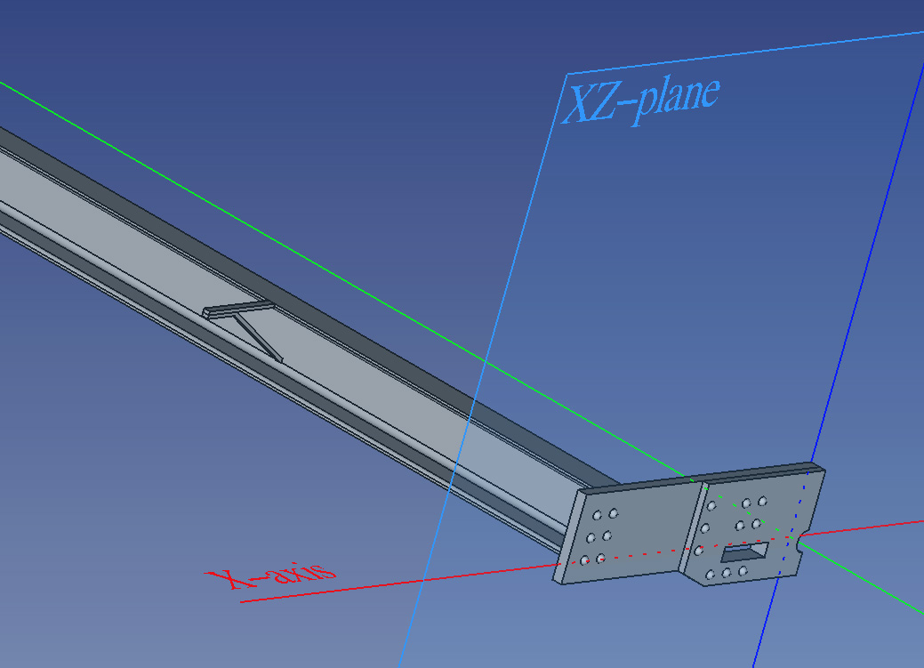

Beiträge: 6761
hier ein paar weitere Fortschritte:
Am Dach wäre ich fast verzweifelt :ston
Wenn Mann weiß wie es geht, nur ein paar Klicks :lol:

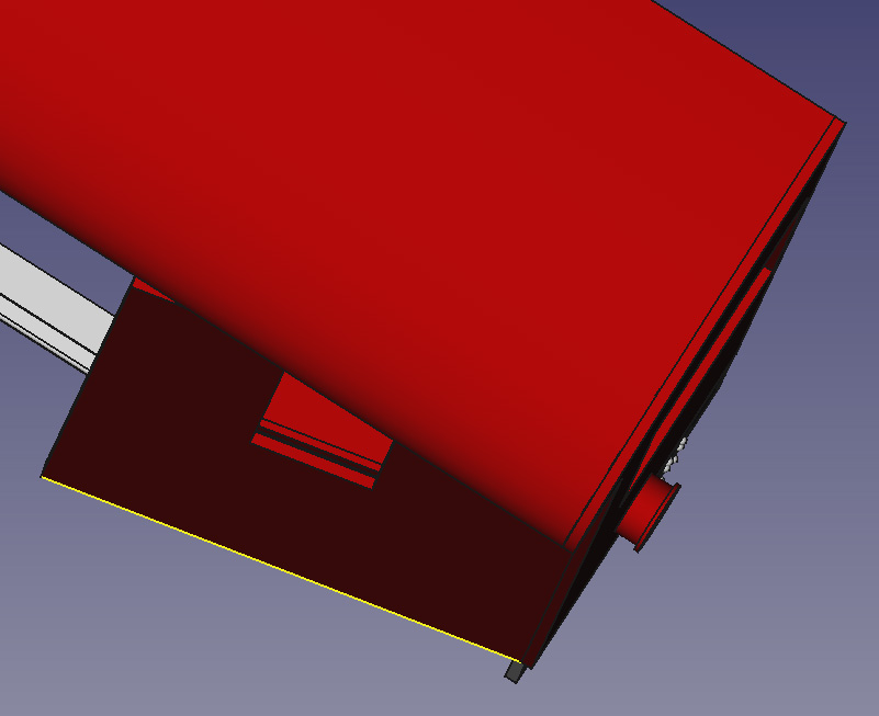

Beiträge: 6761
Hallo,
zusammenstellen kann man das Ganze natürlich auch noch.
So fallen dann auch gleich noch die Fehler auf :-)

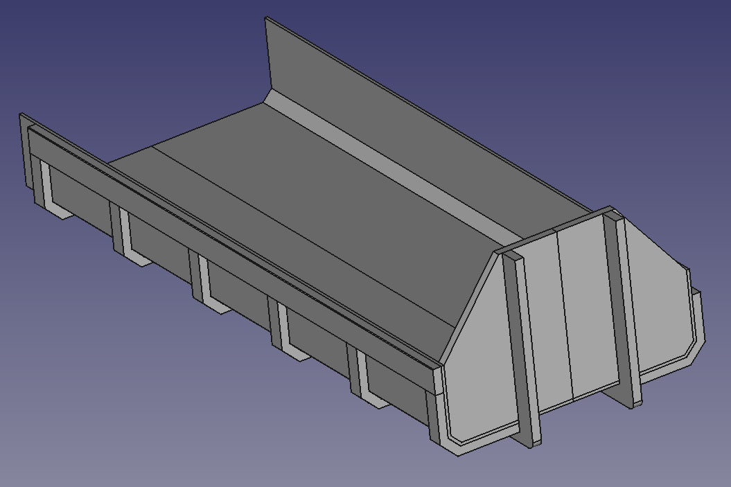

nachdem mein 3D-Drucker heute den ganzen Tag gedruckt hat, habe ich wieder etwas mit FreeCad gespielt,
langsam komme ich dem Ganzen auf die Schliche :lol:
daten2/Harald/L45H/Mulde.stl
