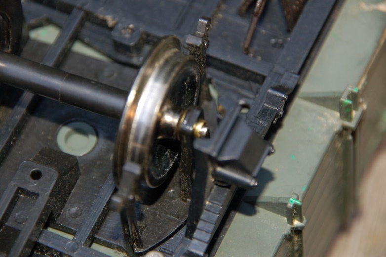

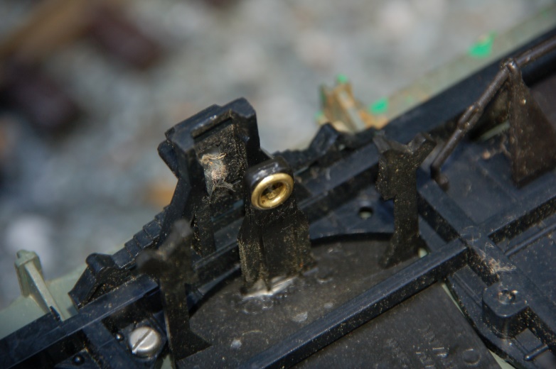

Hallo Leute,
nach einem Tipp in einer GaBa-Zeitung (momentan weiß ich nicht welche :oops: )
Habe ich mir in die ersten Waggons solche Lager eingebaut.
:arrow: Dazu Achslager auf 4,5 mm aufbohren.
:arrow: 4mm Hohlniete mit Sekundenkleber einkleben
Ergebnis :arrow: Waggon rollt die doppelte Strecke :wink:
1. Bild leider etwas unscharf , beim Fotografieren leider nicht bemerkt.:oops:
Sehr zu empfehlen :!:
Ab jetzt Verschleiß gleich NULL :lol:

Beiträge: 5560
Die Maße eines Bachmann Radsatzes
es ist so wie es Daniel beschrieben hat:
Die Achse ist aus Metall 3mm
darüber ist ein 7mm Kunstoffrohr das sich den Enden auf 5mm verjüngt
und darauf sitzt die Metall-Radscheibe,
Bleibt also 1mm Isolierung übrig,
das Überbrückt dann die Niete problemlos.
Ich frage mich nur wie das bei Haralds Achse oben im Bild ausschaut ?
Ist die Radscheibe auch aus Voll-Metall oder nur ein Radreifen drauf ??
Grüße Andy :D
Beiträge: 7248
Re: Die Maße eines Bachmann Radsatzes
Andreas hat geschrieben: Ich frage mich nur wie das bei Haralds Achse oben im Bild ausschaut ?
Äh ...
ich verwende dort auch die Bachmann - Radsätze. bei mir bis jetzt kein Problem :!:
