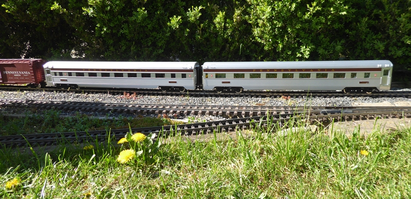

also ich krame den Uralt-Beitrag mal heraus, weil ich meine neuen Wagen zeigen möchte. Es sind die gleichen USA Trains Passenger Cars wie damals, diesmal aber Pennsylvania "Congressional". Dank des Tipps von Frank habe ich jetzt mal einen Schwung angeschafft, zwei davon sind hier zu sehen. Die passende Lok muss noch warten, aber irgendwann wird die auch noch angeschafft.
Nachdem die Kupplungen nicht zu meiner Kadee-Norm passen (die sind einfach tiefer gelegt), habe ich kurzerhand einen Pennsylvania Boxcar einseitig mit einer tieferen Kadee-Kupplung versehen und damit passend an eine Lok gehängt. Der Boxcar hatte aber enorme Probleme, das Gespann zu ziehen und nicht selbst aus der Spur zu kommen, der ist einfach zu leicht für die "sauschweren" Wagen. Erst als ich drei Pflastersteine einlegte, sprang er nicht mehr aus dem Gleis.
Eine passende Lok war gerade nicht da, aber die Österreich-Lok will ja auch was zu tun haben.

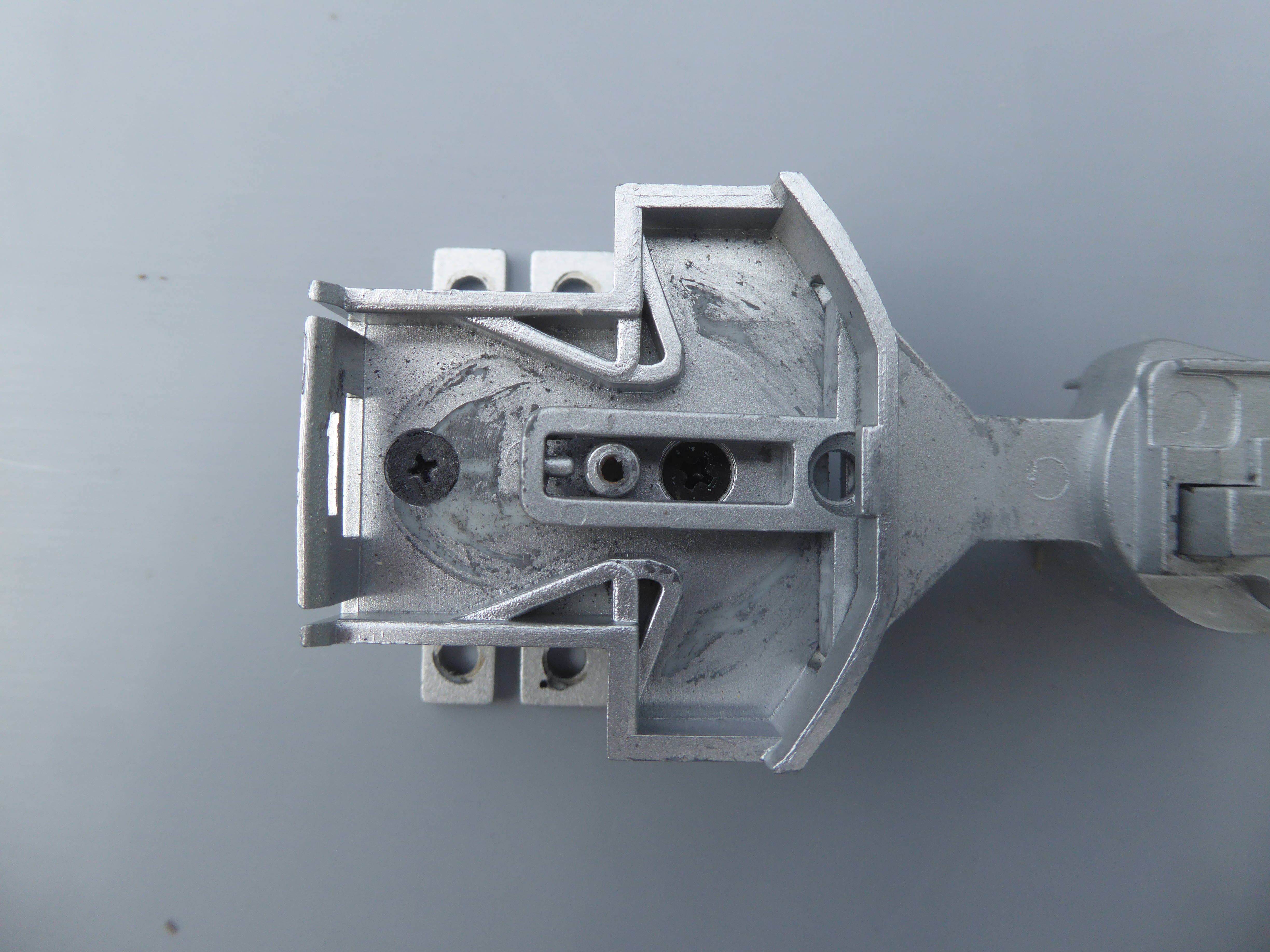

an anderer Stelle habe ich ja gezeigt, dass ich nunmehr auch LGB-Streamliner erworben habe. Die sehen so aus:
Zum Vergleich gibt es hier auch noch einmal den Streamliner von USA Trains neben dem von LGB. Die Kupplungen der beiden Systeme sind schon nicht kompatibel, die USA-Trains Streamliner haben niedrigeren Standard.
Ich hatte sie gekauft, weil ich mir erhoffte, dass die LGB-Streamliner weniger Probleme auf meiner 3-Prozent-Steigungsstrecke mit nicht immer absolut plan verlegten Gleisen zeigen. Ich selbst verwende Kadee-Kupplungen, aber die kosten ja auch etwas und sind nicht so einfach in Deutschland zu bekommen, also habe ich nur an der vorderen Kupplung des ersten Wagens eine Kadee-Kupplung angebaut und alle anderen Kupplungen (LGB-Standard-Kupplung) belassen. Schon bei der ersten Runde in meinem Garten kam es zur Entgleisung. Es dauerte nicht lange, dann wusste ich, wann das passiert und warum: Immer dann, wenn die Wagen nicht gezogen wurden, sondern geschoben, und eine Geschwindigkeitsreduzierung vorgenommen wurde (also gebremst wurde), drückten die hinteren Wagen auf die vorderen und die Kupplung konnte das nicht aufnehmen (die Wagen sind nicht ganz leicht), sodass es die Kupplungshaken übereinanderschob und es zur Entgleisung kam. Jetzt habe ich also doch an jedem Wagen eine Kadee-Kupplung angebaut und schon klappt das hervorragend.

Hallo Frank,
jetzt habe ich mir einmal Deinen Rat angeschaut:
einfach den Kupplungskasten öffnen, indem man die eine sichtbare Schraube löst. Dann vorsichtig den Kupplungsarm rausnehmen. Obacht auf die Feder. Die hüpft gerne durch die Wohnung. Und dann die vordere der beiden Schrauben rausschrauben. Eine Schraube reicht auch aus und so kann sich der ganze Kupplungskasten um die zweite Schraube drehen...
Das kann ich nicht recht nachvollziehen. Ich habe den Kupplungskasten der Kulissenführung aufgemacht. Unterhalb des Kupplungshakens sind zwei Schrauben, die den Kupplungskörper auf einem Befestigungssockel anschrauben. Wenn man die vordere Schraube löst, dann hält der Kupplungskörper nur noch an der hinteren Schraube, richtig. Lockert man diese ein wenig, dann kann sich der Kupplungskörper tatsächlich ein wenig bewegen, er könnte also vernindern, dass am Anschlag der Kupplung in engen Kurven das Drehgestell aus den Schienen ausgehebelt wird. Das Problem stellt sich nicht im Zugverband ein, sondern wenn gedrückt wird, also bergab. Denn dann könnte sich das unkontrolliert bewegen und würde erst recht zum Entgleisen führen. Außerdem ist die gelockerte Schraube nicht definiert mit einer Spannung fest, sodass sie sich wohl ausleiert und irgendwann ganz löst. Ich kann das nicht wirklich als Lösung sehen für meine Problemstellung. Oder verstehe ich da etwas falsch?
Frank
Beiträge: 964
Registriert: 16.12.2010 17:59
Wohnort: Nürnberger Land
Re: USA TRAINS Streamliner im Einsatz
Beitrag von Frank »
Du machst Dir zu viele Gedanken vorab. Probiere es doch einfach mal aus. Bei mit entgleist nichts. Seit 10 Jahren nicht. Die verbliebene Schraube kannst Du mit etwas Kleber fixieren. Und wenn es Dir nicht taugt, schraubst Du die zweite Schraube wieder rein und alles ist wie vorher.

Hallo Frank,
ich habe heute noch einmal herumprobiert am Gleis. Letztlich lag es nur an einer Stelle, die ein klein wenig zu eng gebogen war, das habe ich mit meinem Biegeschlitten ein wenig aufgeweitet - und siehe da, jetzt klappt es, auch ohne weitere Veränderungen an den Kupplungen. Danke dennoch für die Hilfe.
