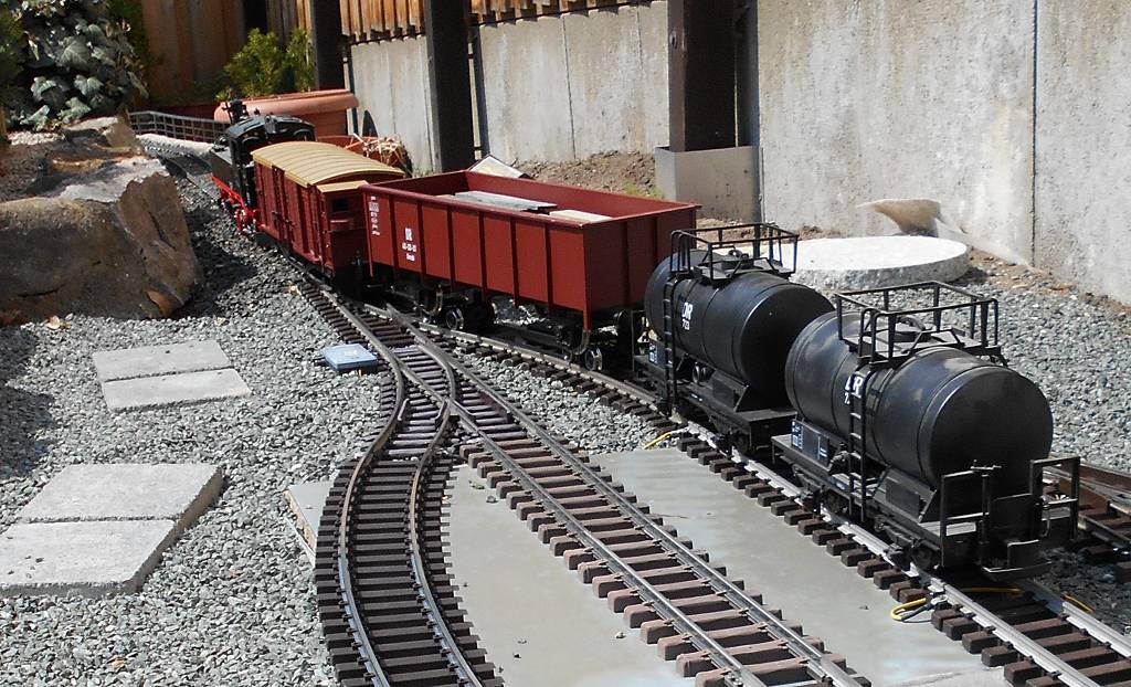

Seit Wochen scheint Heute endlich mal wieder die Sonne, also sofort raus aufs Gleis mit dem Zeug!
Ich hab ja nen Einfachen aber Regelspurigen (64mm) Ombu, den hab ich mal rumgeschippert.
Die Bilder sind nix geworden 3 zeige ich Euch aber trotzdem:

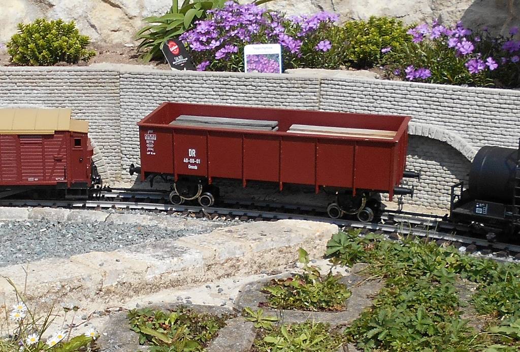

Das aufsetzen ist kniffelig aber gut durchdacht! Die Aufleger federn und sind seitlich beweglich.
Die Achsen von meinem Waggon sind im Durchmesser leider zu groß, die Fuhre war wackelig ist aber nicht entgleist!

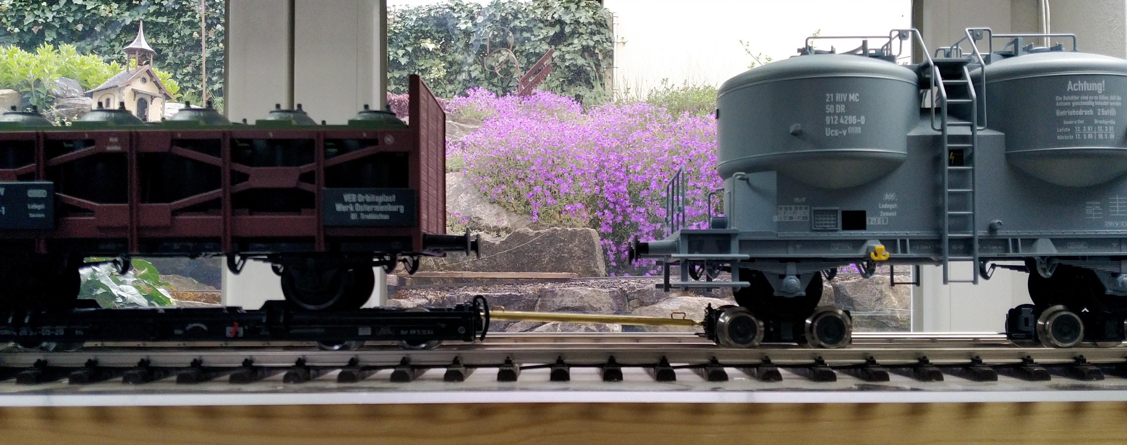

Ich habe sogar mit einer 2.ten Kuppelstange noch 2 Kesselwaggons an die Fuhre angehängt.
Die Kuppelstangen zum verbinden an eine LGB Kupplung sind auch sehr gut.
Schaut wizich aus - und scheint betriebssicher zu sein.

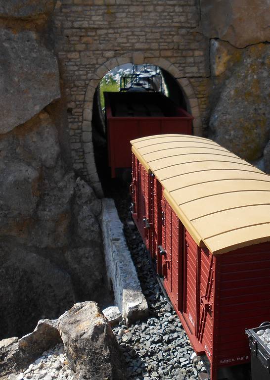

Leider ist die Fuhre für meine Tunnels zu breit! Sebst an dem kleinen Tunnel im Bild streift der Waggon an.
Reinfahren durch meine Tunnels geht also gar nicht ..

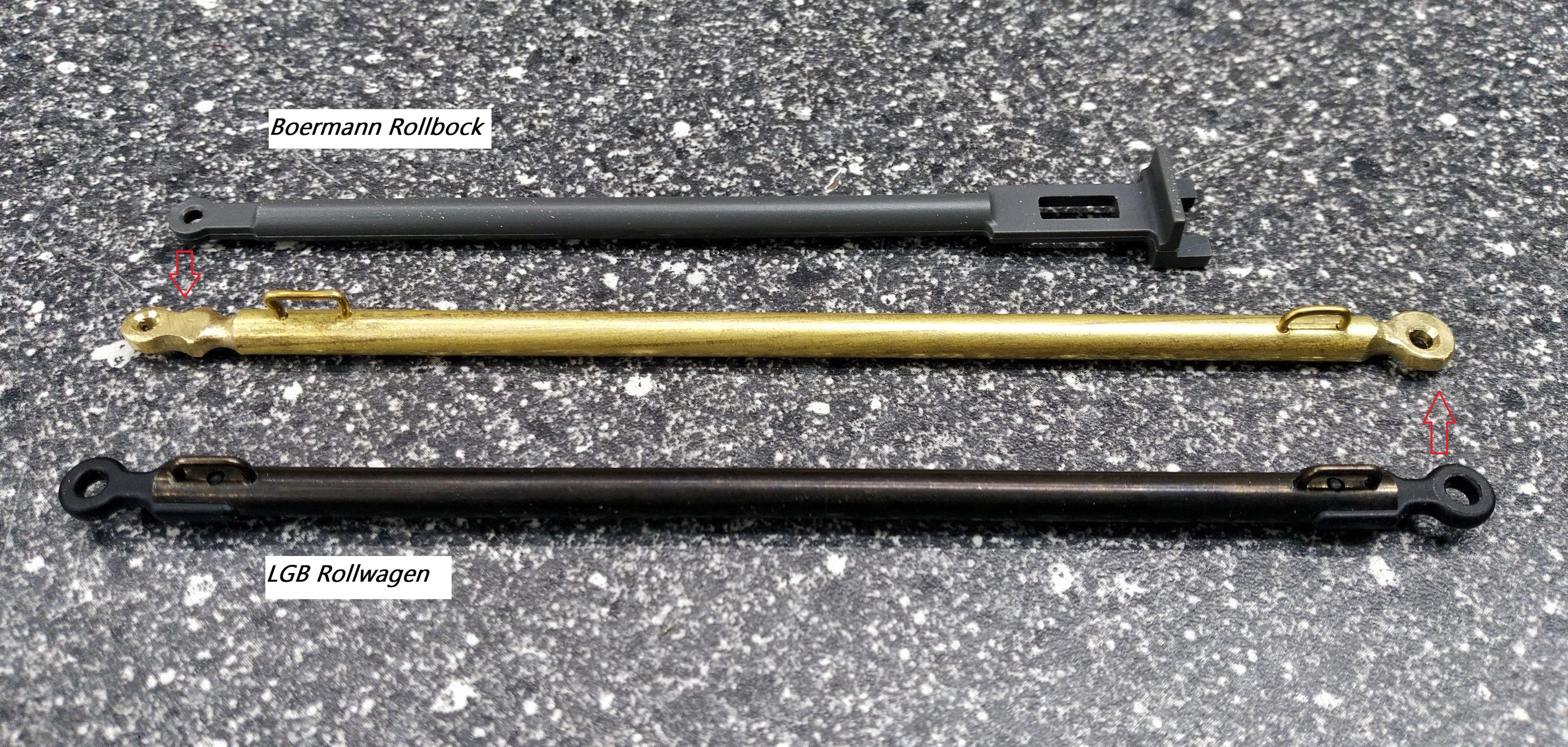

hier noch ein kleiner Bastelvorschlag für eine Kuppelstange.
Grund: die Kuppelstangen von LGB Rollwagen und Boermann Rollbock passen nicht zusammen (Bohrloch und Ösendurchmesser!).
Da habe ich mir eine aus 5mm Messing Vollmaterial selbst gebaut. Die Enden "breitjeglobbt" und etwas befeilt. Die Griffe sind aus 1mm Messingdraht.
Für die Patina werde ich die Stange einfach draußen liegen lassen
Außerdem noch eine Kette für die Pinnen der Boermann Rollböcke (bei LGB gehören die zur Grundausstattung) sonst sind die irgendwann im Schotter verschwunden.
