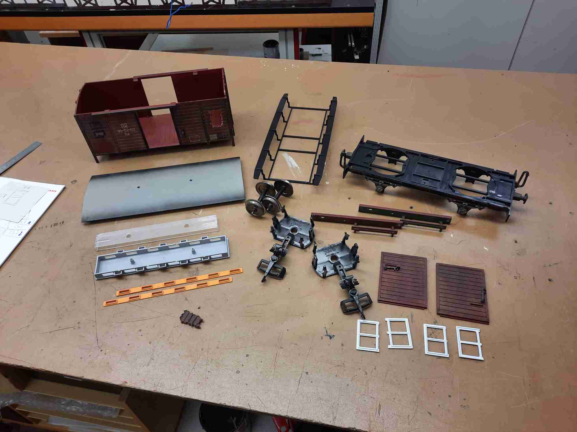

Als Basis habe ich einen misslungenen zer-gealterten Standard Geschlossenen Güterwaggon genommen:
In der Pola-Restekiste konnte ich halbwegs passende Fensterrahmen gewinnen;
Aus der LGB Reste- und Ersatzteilkiste stammen der Trittbretter-Rost (vom Abteilwaggon) und ein Oberlicht.

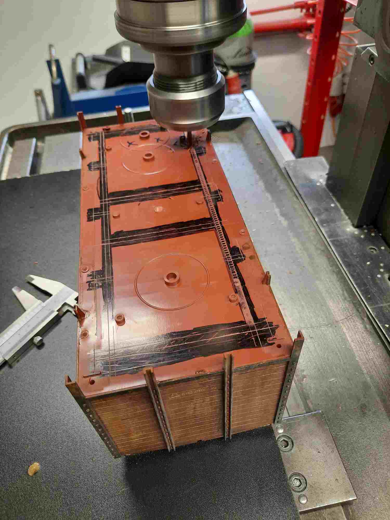

Für das einpassen von dem Trittbrettrahmen braucht man eine Fräsmaschine:
Ganz toll ist, wenn man einen lieben Bruder hat, der Fräsmaschinen in seiner Werkstatt hat, die man für so einen Unsinn benutzen darf :D
Nix CNC oder NC: 100% analog, einfach angerissen und rausgefräst - da liegt der Rahmen schon in der fertig gefrästen Vertiefung:
Die Fensteröffnungen könnte man auch einfach händisch "rausfeilen" aber wenn man schon mal beim fräsen ist:
Das aufspannen und ausrichten hat länger als das Fräsen gedauert...... :wink:.

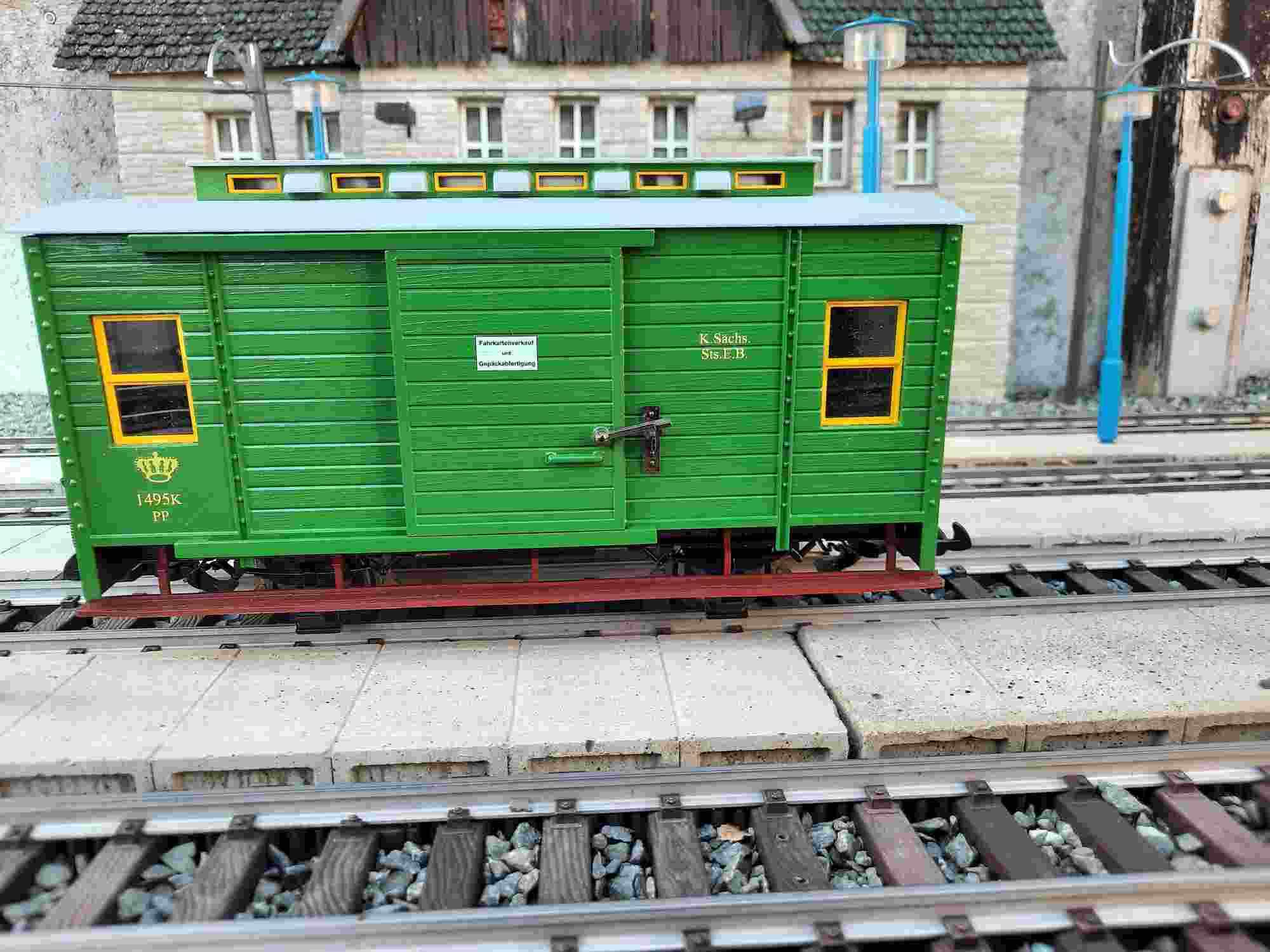

Tja, dann braucht’s nur noch etwas Abdeckkrepp + Sprühlack und vor allem Geduld...... :ch163
Gekauft habe ich mir die Beschriftungen von Tröger und noch etwas Klarlack drauf und fertig ist der Sachsen-Wolpertinger:
Beim Zusammenbau musste ich schmunzeln, ich hatte zu meiner LGB Anfangszeit einen Grünen Geschlossenen PW, den fand ich damals so hässlich der musste unbedingt braun werden
...... jetzt habe ich einen braunen grün gestrichen :D :D
