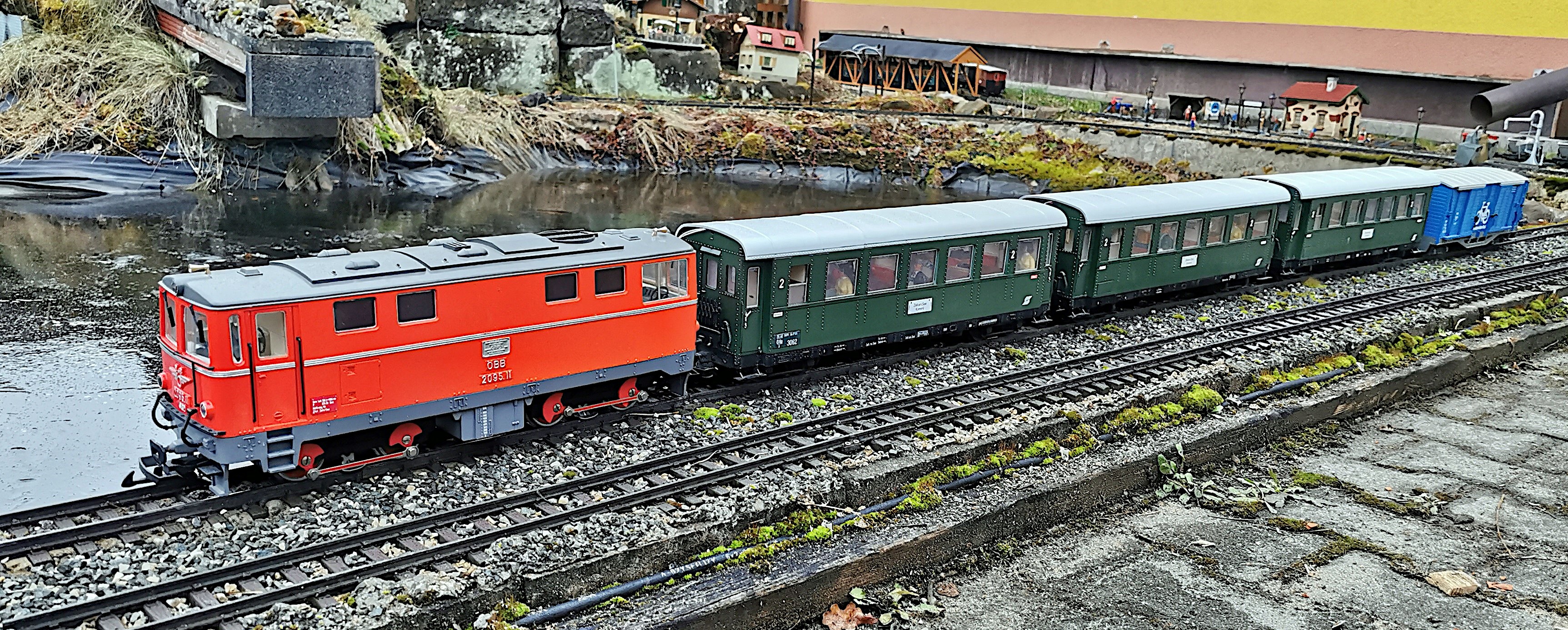

Für die RhB gibt es bei LGB meterlange Wagen (...naja, fast) und die viel kürzeren ÖBB-Vierachser sind trotzdem noch um ein Fenster verkürzt.
Ja, ich weiß, als die rauskamen war der R2 schon ein Großkreis. Auf jeden Fall hat mich das immer mehr gestört, bis ich zur Säge griff und aus fünf kurzen Wagen drei vorbildgetreu lange gebaut habe.

Hallo Jürgen,
sehr schöne Arbeit!
Es wäre schön wenn Du in Zukunft auch Zwischenberichte von Deinen Arbeiten einstellen würdest.

Ich gelobe Besserung, aber soviel dazwischen gab es da nicht.
Sägen, feilen, kleben, spachteln, schleifen, schleifen, schleifen, schleifen, grundieren, lackieren und wieder zusammenbauen.

Stimmt Zersägebilder :ch131 sehe ich auch gerne! Mit was sägst du denn?
(besonders gerne sehen das die inzwischen meist vergreisten aussterbenden LGB Sammler)
Mit was Spachtelst und lackiertst du? Autospachtel + Spraydose ?
Das Ergebnis ist wirklich gut geworden - zumindest auf dem einzigen gezeigten "ab einem Meter ist alles schön Bild"
Zeig doch mal :look: Detailbilder von den Wagenfronten mit Beschriftungen .. von wem sind die?

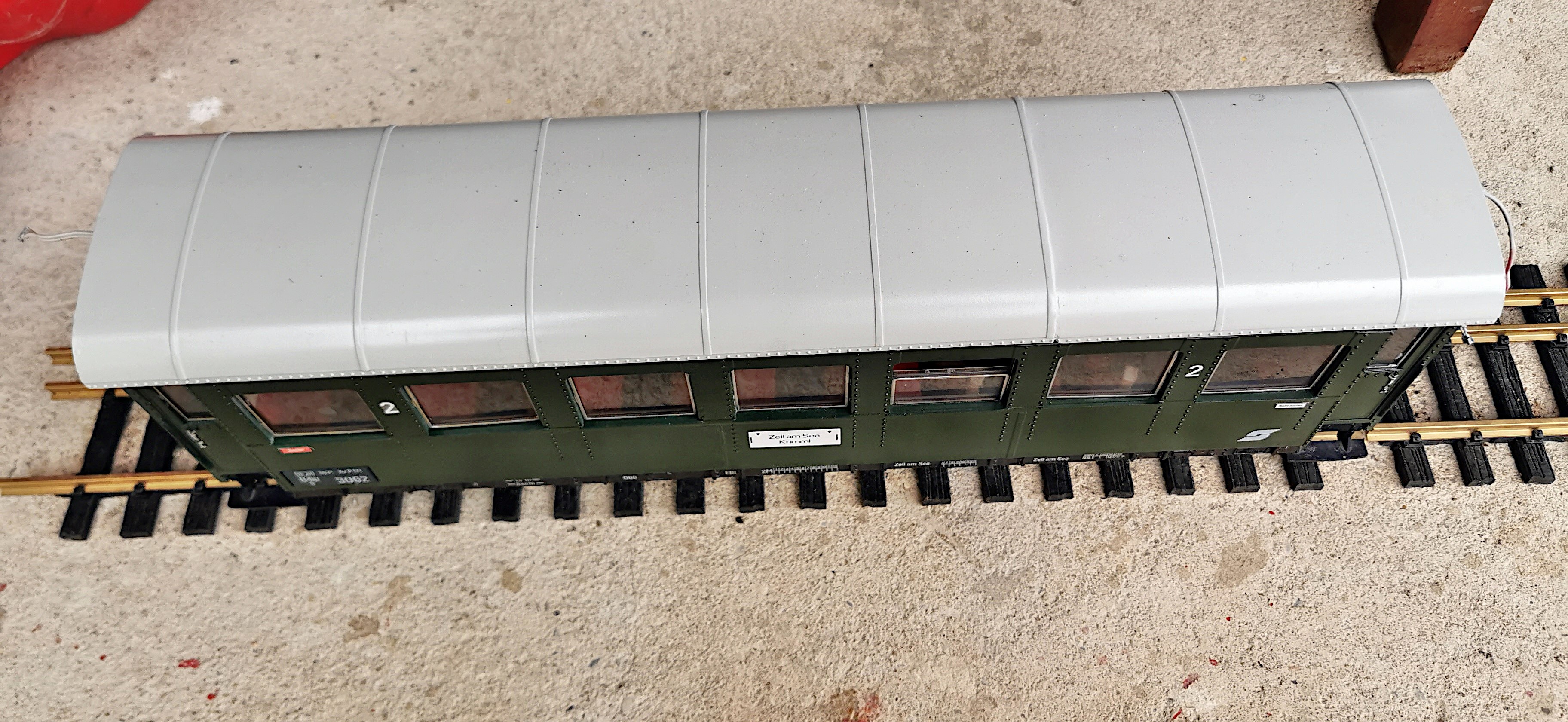

ich hätte jetzt nicht mit solch einer wissensdurstigen Reaktion gerechnet, aber eines muss ich vorab klarstellen: Ich bin nicht "godfather" der Schleifens. Ich hasse Schleifen. Man arbeitet sich einen ab und sieht kein Ergebnis. Da ist Trassenbau schon was anderes.
Also hier erstmal die Kampfsäge. Nix besonderes. Anzeichnen, bzw. anreißen und dann gaaaaz vorsichtig sägen. Das Ganze natürlich x 3: Wagenkasten, Rahmen und Dach.
Danach feilen und mit Sekundenkleber wieder fixieren und dann auch kleben. Revell Plasto drauf, Schleifen..... Weniger Revell Plasto drauf, Schleifen..... Noch weniger Revell Plasto drauf, Schleifen..... Dabei gingen allerdings einige "Nieten" verloren. Diese wieder nachzubilden war mir zuviel Arbeit (da bin ich ehrlich). Grundieren und dann Lackieren mit RAL Farbe Tannengrün (6009) und Hellgrau (7035).
Mit einem Edding Lackfarben-Stift habe ich dann noch alle Fensterrahmen silber gemacht.
Die Zweier sind Abziehbilder in Höhe von 8mm. Danach musste ich allerdings im www. etwas länger suchen.
Und hier noch die Nahtstellen aus der Nähe

Prima ... ein Handwerker ....
das mit den Nieten fällt doch net auf, nur wenn mans weis :mrgreen:
Ich hab mal nen Basteltip gelesen da hat einer die Nieten einfach mit Window-Colors vor dem Lackieren aufgetupft.

"Ich hab mal nen Basteltip gelesen da hat einer die Nieten einfach mit Window-Colors vor dem Lackieren aufgetupft."
Das kling interessant! Wäre ich jetzt eher nicht draufgekommen. Das werde ich mal an einem Reststück auprobieren.
