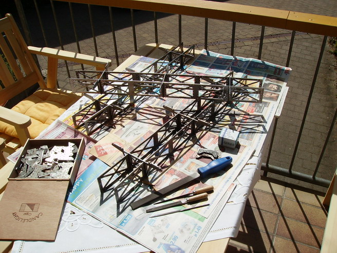

Ich habe mir eine Bohrlehre genagelt und erst einmal alle Teile gebohrt:
1000 Löcher a 2mm später:
Habe ich mich einen Nachmittag mit div. Feilen am Balkon eingenistet und alles entgratet.

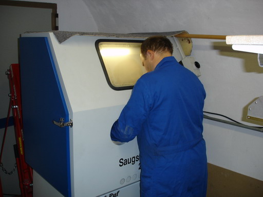

Am Wochenende gings dann in die "Profi" Werkstatt:
Erst habe ich alle Teile Sandgestrahlt:

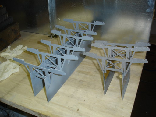

Dann kam der "Lackiermeister" ins Spiel (mein Bruder), alles muss auf Gestelle befestigt oder gehängt werden:
Da habe ich mich mal als Lackierer versucht:
Links bereits Grundiert rechts noch Roh:
Mein Bruder hat dann alle Teile Grundiert.

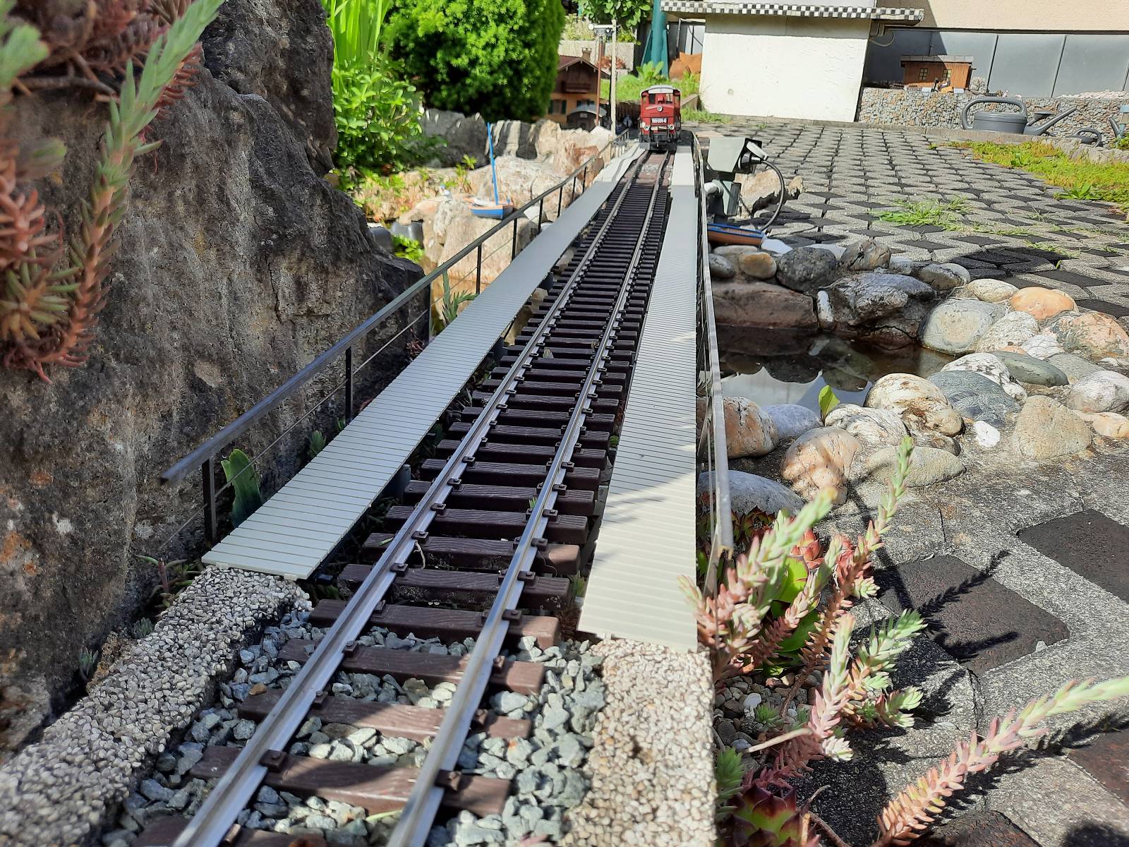

Das war eines von meinen ersten Gartenbahn Bastelarbeiten Projekten.
Ich hab die Gelaserten Blechteile damals 2007 von Harald geschenkt bekommen.
Die 2 Brücken waren dann ohne Geländer und ohne Bohlenbelag im Garten verbaut.
Irgendwann nur wenige (5) Jahre Später kam dann das Geländer aus Messing dazu:
Und Heute nach nur 14 Jahren :mrgreen: wurde ein passender Bohlenbelag für den Streckengeher montiert:
Den Ausschlag dazu gab Franks Neue Brücke der Fa. Luetke Modellbahn ich hab gesehen der Belag würde doch ganz genau auf Meine Unvollendete Brücke passen. Angefragt und bestellt wurde er innerhalb einer Woche gefertigt und geliefert.
Manches dauert einfach gaaaaanz lang - ich kenn aber Gartenbahner da dauert manches sogar noch länger.....
