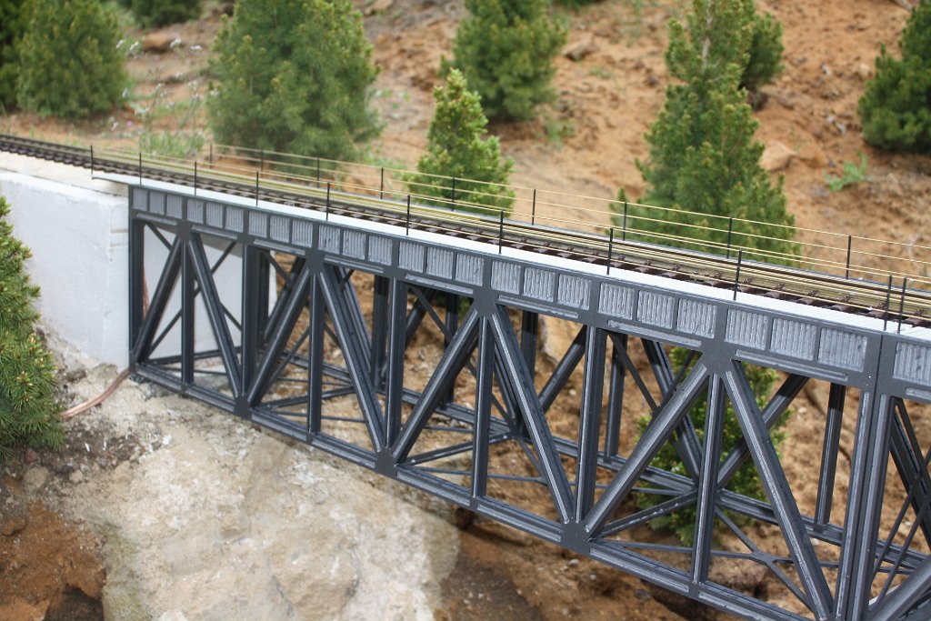

ich hab mal ein paar Bilder von der Brücke gemacht.
Hier erstmal von unten:
Hier von der Seite. Die kompletten Seitenteile sind aus jeweils drei Schichten zusammengeklebt, so dass sie am Ende ca. 12mm dick sind.

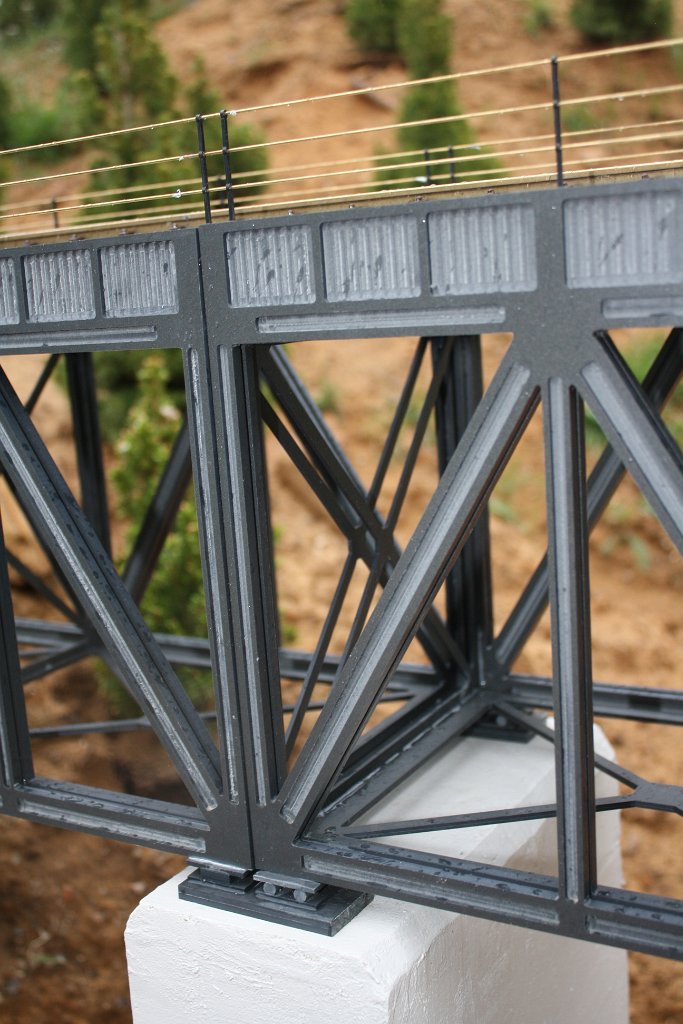

Die Rollenlager habe ich fest verklebt. Allerdings können sie auf der Platte auf dem Pfeiler gleiten, wenn sich die Brücke ausdehnt.

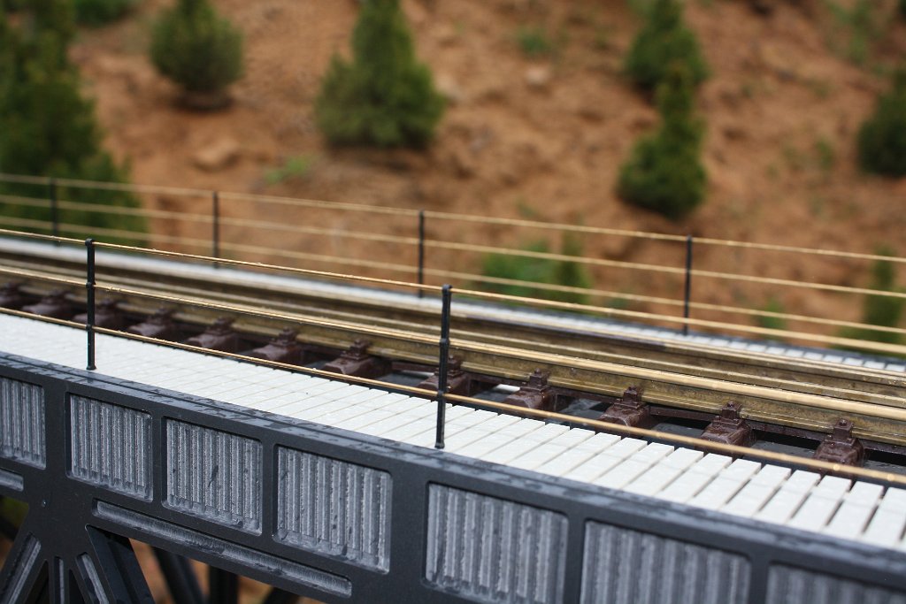

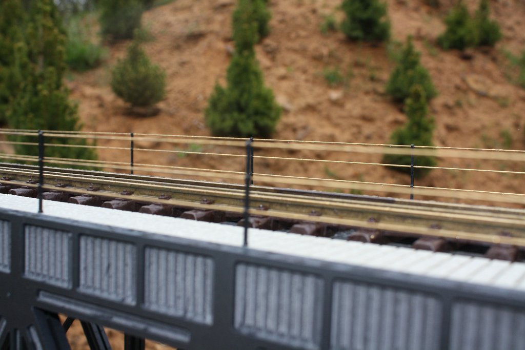

Das Geländer ist aus Messing. Die Pfosten allerdings aus Kunststoff.

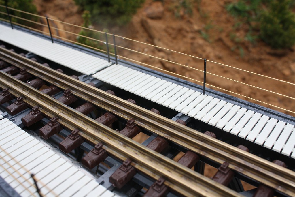

Links und rechts neben dem Gleis gibt es Stege zum Laufen für den Streckenwärter.
Die Führungsschienen innen sind mit Thiel Schienenstühlchen befestigt. Aber nur auf jeder 3. Schwelle. Das muss reichen.
