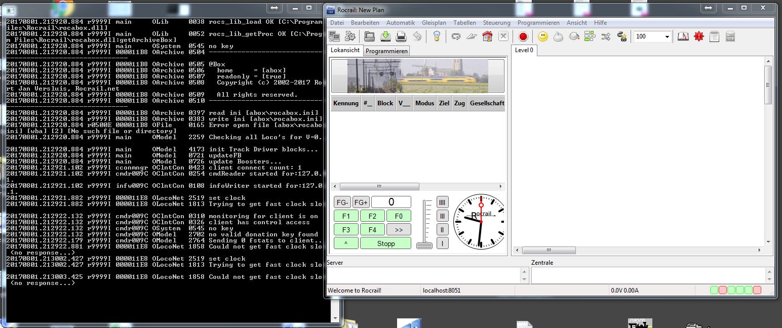

Frage 2 Ich hab das Programm installiert und versuche nun als Zentrale den LocoBuffer einzurichten:
ich hab (wie vermutlich Ihr auch) den Loco_Buffer USB der sich bei mir im WIN7 als COM5 unter den Seriellen Anschlüssen einnistet.
Leider kann man bei den Einstellungen nichts auswählen sondern muss da was manuel reinschreiben also hab ich mal com5 probiert
ich kann nicht erkennen das sich Rocrail mit dem Ding wirklich verbindet - ich denke eher nicht, denn die rote Daten LED macht nix /Null
und aus den Zahlenkollonnen die der "Server" ausspuckt werde ich nicht schlau :!:
Was muss ich da wohl noch einstellen??

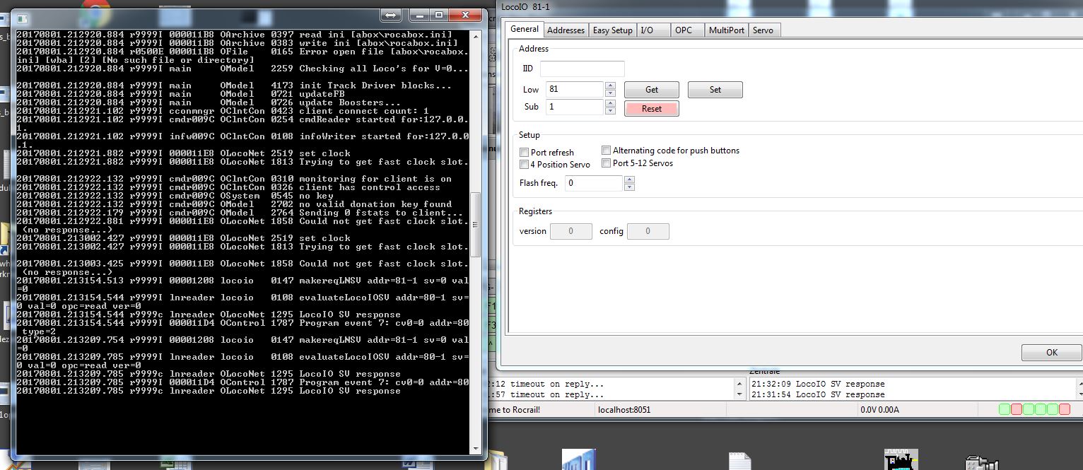

Ich hab nur den Buffer die Stromvers. + das Neue Modul an den Locnet Bus gestöpselt
Hier steht ja wie es gehen soll: http://wiki.rocrail.net/doku.php?id=lns ... 48004d0439
Wenn ich Get wähle passiert (glaube ich) nix! was ja vermutlich an Frage1 oder Frage2 liegt....
Wenn ich das wirlich zum leben erwecken kann, was muss ich wo eintragen wenn ich dem Modul erklären will
das es nur ein Rückmelder ist und auf dei Adresse 3 hören soll??

Jepp mit 57600 geht's :ch024
Ich verstehe zwar Null was das Ding anzeigt, aber die Roten LEDS am Buffer flackern mal auf
und im Rocrail Fenster gibts jezt rechts unten ein paar Grüne Anzeigen:
Wenn ich nun "GET" klicke dann zuckt auch das Modul und ich vermute das sind die "default Werte"
Kannst mir nun bitte noch versuchen mir zu Erklären was ich wo einstellen muss
damit das Modul ein Rückmelder wird und auf die Adresse 3 hört ??
:ch144 :ch144 :ch144

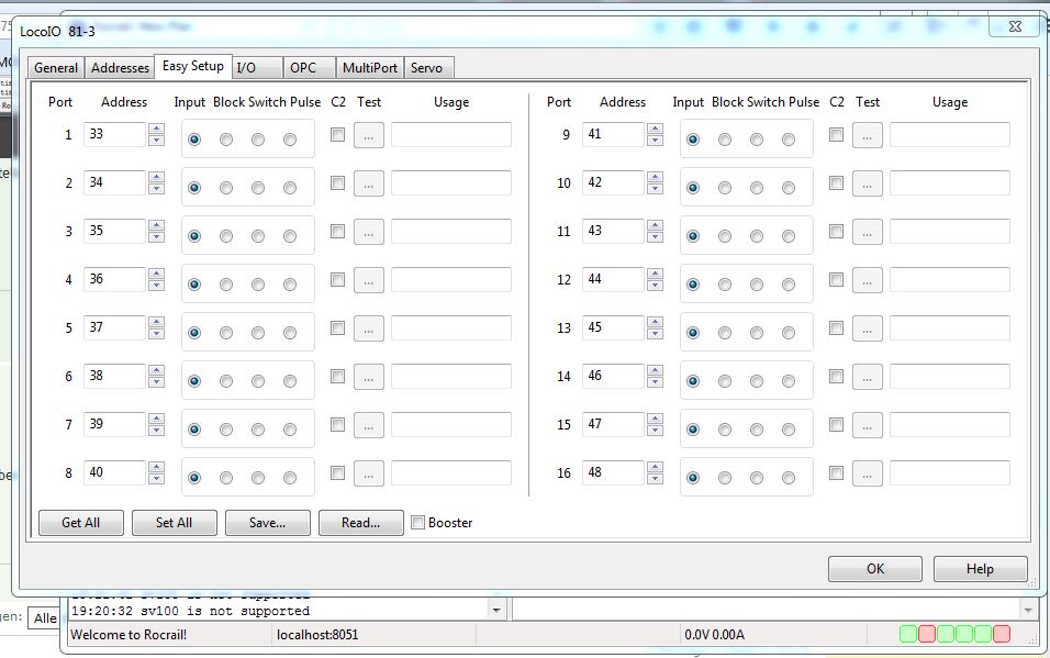

ich vermute du meinst das so:
"Programmieren"
"LocoNet"
"LocoIO"
dort gibt es die Registrierkarte "Easy Setup"
da kann ich die von dir erhaltene Datei mit "Read" einlesen
das schaut dann so aus
Passt das? - kannst du mir das noch mal kurz erklären/definieren -oder ist das dann zuviel chinesisch?
was ist mit den anderen Parametern?
(Adress - I/O - OPC )
und was muss ich dann damit machen das es das Modul speichert?
"Get All" oder "Set All" kannst du mir dazu noch ein bisserl was erklären?

Beiträge: 7283
Re: Mit RocRail und LocoBuffer ein GCA50 LocoNet Modul
mit Set All wird das in das Modul geschrieben.
Wenn Du bei Low udn Sub Adress noch andere Werte Schreibst wie mit Deinen anderen Modulen,
dann kannst Du das Modul auch im eingebauten Zustand bearbeiten.
