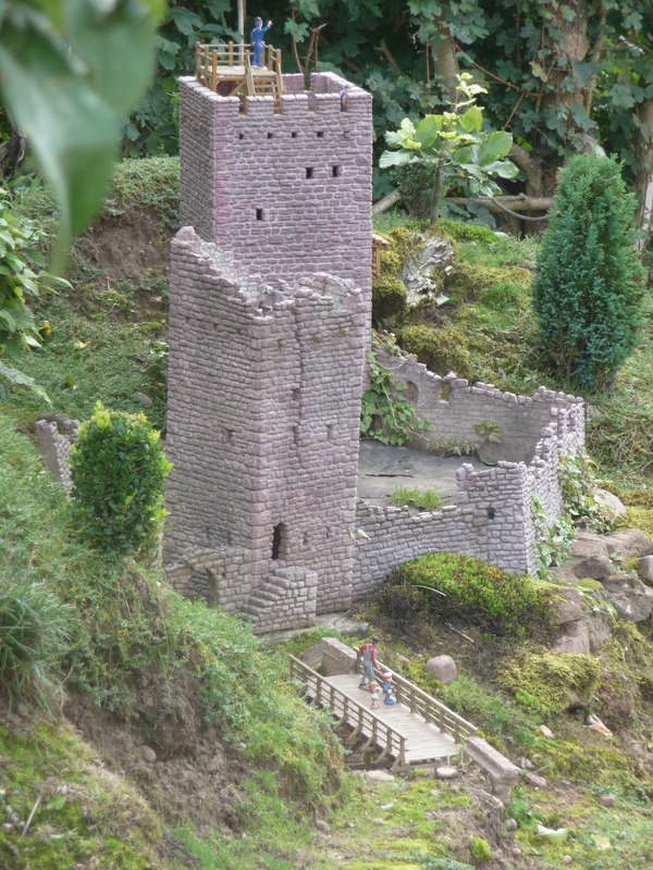

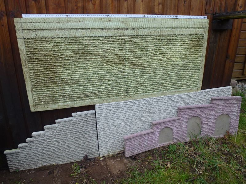

Hier mal ein Paar Bilder von Betonformbau und deren Ergebnisse was mit Styrodurformen möglich ist.
Mit dem Lötkolben die Struktur einbrennen.
Iss halt eine Fleißarbeit.
Die lägste Form welche ich zur Zeit habe ist 1.Meter lang und ca 45cm hoch .
Kann man auch etwas biegen vor dem ausgießen für große Radien .
Für Stützmauern kannste auch mehrere Elemente ordentlich zusammenstellen ohne das man all zu viel von den Ansätzen sieht.
Ob für eine Burg oder Gebäudebau sollte auch Wurscht sein die Fenster und Türöfnungen werden vor dem Gießen einfach in der Form abgestellt .
Mit Fließenkleber alle vier Seiten zusammen geklebt hält die Burg schon seit 20 Jahren und hat inzwischen sehr schöne Patina durch Moos und Flechtenbewuchs erhalten.

Ja klar ganz so einfach ist es doch nicht , ich hab auch viel rum probiert schon allein halbwegs blasenfrei den Beton zu gießen ist schon schwer genug.
Als Trennmittel ist Altöl und Frittieröl ganz ok (aber kein Diesel) ordentlich einstreichen aber auch nicht zu viel sonst saugt der Beton überschüssiges auf.
Besonders bei der neuen Form sehr gut einwirken lassen alte mehrfachbenutzte Formen trennen sich viel besser vom Abguss. (der Abguss geht unendlich)
Die Styrodurplatten sind 2cm dick , zum seitlichen abstellen ( Styrodurstreifen angeschraubt) kann man jegliche höhen nehmen aber 2cm reichen eigentlich durchaus , schon allein wegen dem Gewicht.
Als Mischung , grober Sand 2:1 mit Zement einiges zäher wie Honig angerührt liebevoll in die Form ich sag mal einarbeiten .
Nach zwei Tagen nicht zu warm trocknen lassen , Seitliche Begrenzungen wegschrauben Platte umgelegt vom rand aus etwas biegen , dann sollte sich der Abguss von der Form lösen.
Wenn Du zu lange wartest zum ausschalen brechen die Hinterschneidungen vom Beton in der Form nicht mehr ab und die Form verreckt . :shit

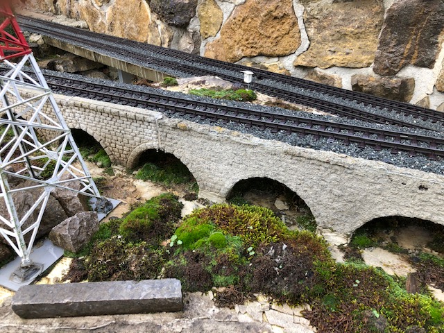

Wie Robert schrieb hatte ich von ihm einige Formen und etliche Teile damit gegossen. Nach einigen Jahren zeigen sich nun die "Anfängerfehler":
Gut zu sehen sind die Unterschiede zwischen haltbarem und bröckelndem Betonguss. Die richtige Mischung zu finden ist auszutesten...
@Robert: falls du die Formen für diese Rundbogen noch bzw. wieder hast - ich könnte sie nochmal gut brauchen, denn wie es jetzt aussieht kann es auf Dauer nicht bleiben.
Grüße Reinhard
