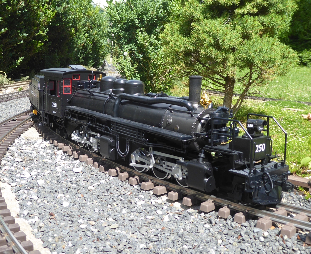

für meinen August-Fahrtag habe ich heute mal meine LGB Sumpter Valley probegefahren. Das gute Stück habe ich mal gebraucht gekauft und das lag jetzt lange hier herum. Nun habe ich das ausprobiert.
Zunächst habe ich die Adresse "3" verändern wollen, und zwar auf "25", weil die Lok ja die Nummer "250" hat. Als das erledigt war und ich aus dem Programmiermodus raus ging, fuhr die Lok einfach los, ohne dass ich irgendwas steuern konnte, total verrückt. Dann habe ich halt ein wenig mit den Adressen herumprobiert, mit der Nummer "50" (das ist ja aus "250" auch noch zu merken) hat es geklappt.
Dann habe ich die Höchstgeschwindigkeit gedrosselt durch Veränderung von CV5. Als ich das machte, sprang der Sound plötzlich an. Drückt man auf F8, geht der Sound aus (bei leuchtender Anzeige). Das ist bei mir normalerweise umgekehrt. Also habe ich an der CV5 noch ein wenig herumgespielt und einige Zahlenwerte tiefer war es dann so, wie ich es gewohnt bin: Mit F8 geht der Sound an (Anzeige leuchtet), mit nochmaligem Drücken geht der Sound wieder aus (Anzeige aus).
Habe ich etwas falsch gemacht? So einen LGB-Decoder verstehe ich nicht.
