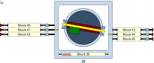

Der Testaufbau:
Da ich keine Lust hatte, mein Wohnzimmer komplett zuzubauen, habe ich die Belegtmelder mit Tastern simuliert.

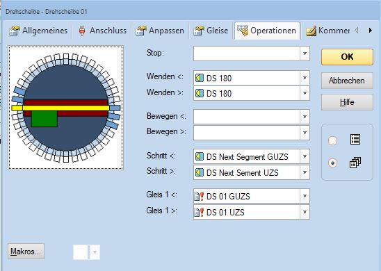

Das Drehscheibensymbol in TC verfügt über mehrere Funktionen, die man hinterlegen kann. Für den Automatikbetrieb zwingend erforderlich sind die Funktionen "Wenden" und "Gleis >" bzw. "Gleis <".
"Wenden" führt zu einer Drehung um 180° und braucht nur einmal eingerichtet. Die Funktion "Gleis" ist für jeden anzufahrenden Abgang der Drehscheibe einzeln zu hinterlegen. Die Funktion gibt es "doppelt", um den Abgang im oder gegen den Uhrzeigersinn anzufahren.
:arrow: Für "Wenden" gibt es einen passenden Schaltbefehl (Weichenadresse), d.h. man legt einen Schalter mit dieser Adresse an und wählt ihn bei der Einrichtung der Drehscheibe aus. Eine Unterscheidung zwischen Wenden im oder gegen den Uhrzeigersinn kann der Decoder nicht. Das spielt aber keine Rolle, weil das Ergebnis sowieso dasselbe ist.
:arrow: Für das gezielte Anfahren eines Abgangs ist die Drehrichtung jedoch relevant. Umgesetzt wird das mit Hilfe eines Makros:
Mit dem ersten Schaltbefehl wird die Drehrichtung ausgewählt. Der Decoder wertet dazu eine bestimmte Weichenadresse aus. Je nachdem, wie die "Weiche" gestellt wurde, dreht sich die Bühne im oder gegen den Uhrzeigersinn.
Mit dem zweiten Schaltbefehl wird der anzufahrende Abgang ausgewählt.
Es geht also auch bei dieser Lösung nicht ohne Markos. Allerdings werden keinerlei Reedkontakte benötigt.
