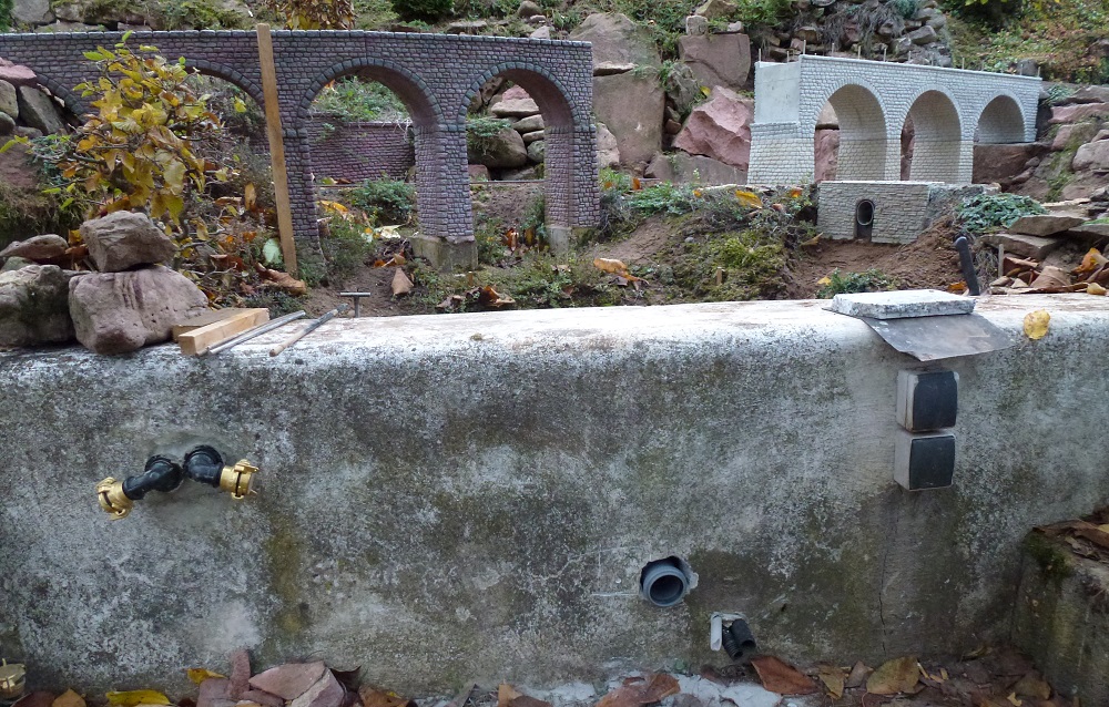

Habs endlich geschafft wieder Bilder einzustellen.
Somit kann ich besser vom Bau des längst hinfälligen Bach und kleinem See berichten , denn die Lage schreit geradezu danach auch meiner Frau hab ich es schon seit mindestens 10 Jahren versprochen .
Aber gut Ding braucht halt auch etwas Zeit :ch013
Und damit der Andreas nicht mehr der einzige ist der hier was zeigen muss.

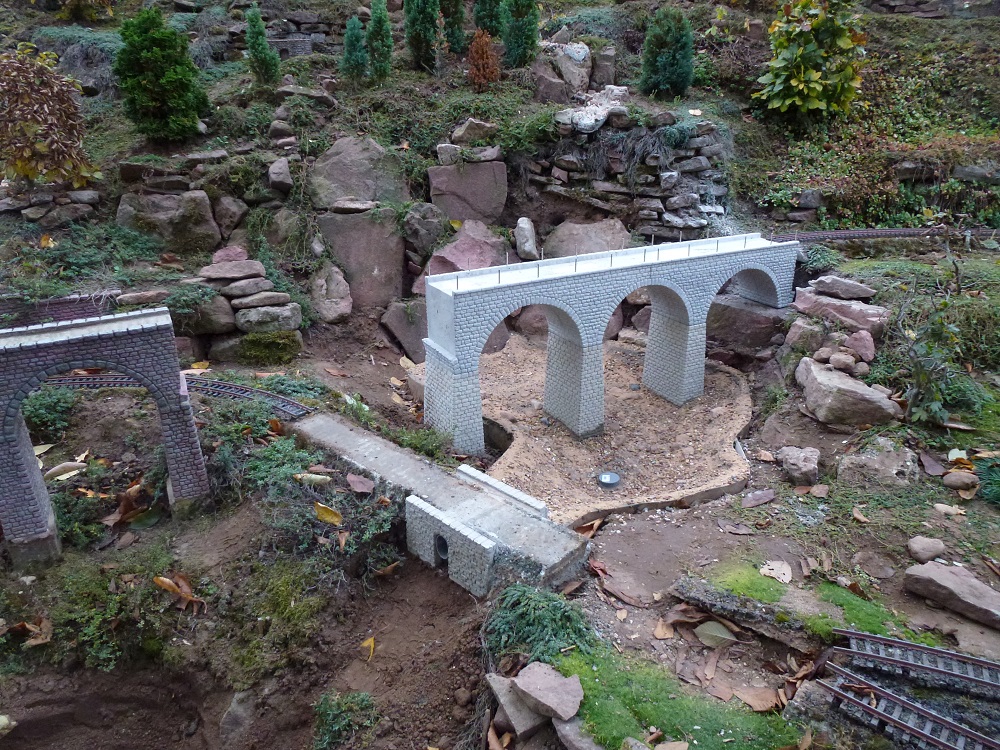

Der Bachlauf beginnt oben an den Bäumen etwa in 1,70 Metern , erster Wasserfall dann nochmal ca 30 cm Bach und großer Wasserfall in den ersten See .
Unterm Gleis durch und wieder kurzer Bach in den zweiten See.
Rechts steht schon die neue Brücke die Pfeile werden so ca. 10 cm tief im Wasser stehen die alte Brücke links muss noch abrerissen werden .

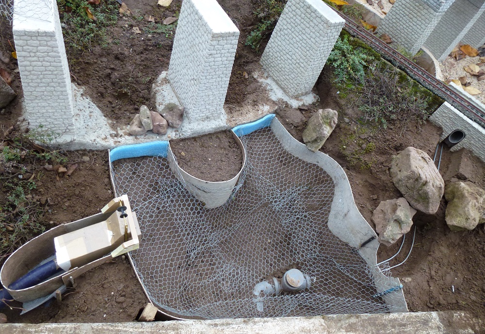

Die Schalung hab ich mit einem Streifen von 15cm hohem PVC Bodenbelag gemacht , damit ist man nicht so steif gebunden und kann schöne Rundungen machen.
Am 25cm tiefsten Punkt vom See ist ein 5er HD Rohr als Ablauf zum entleeren bzw reinigen mit eingegossen.
Der Linke Wasseranschluss geht hoch bis zum Kamm des Lärmschutzwall zum Gießen , der Rechte ist für den Bachlauf.
Das 5er HD Ablassrohr musste recht tief positioniert werden da drüber noch der zweit See hin kommt und auch mit angeschlossen ist.
Rechts die 220 Volt Steckdose und Schalter sind jetzt nicht so gut , aber sind Altbestand und sollen so bleiben.
Die meiste Zeit ist jedoch für Befestigung der Jetzt noch steileren Wand hinter der Brücke drauf gegangen.

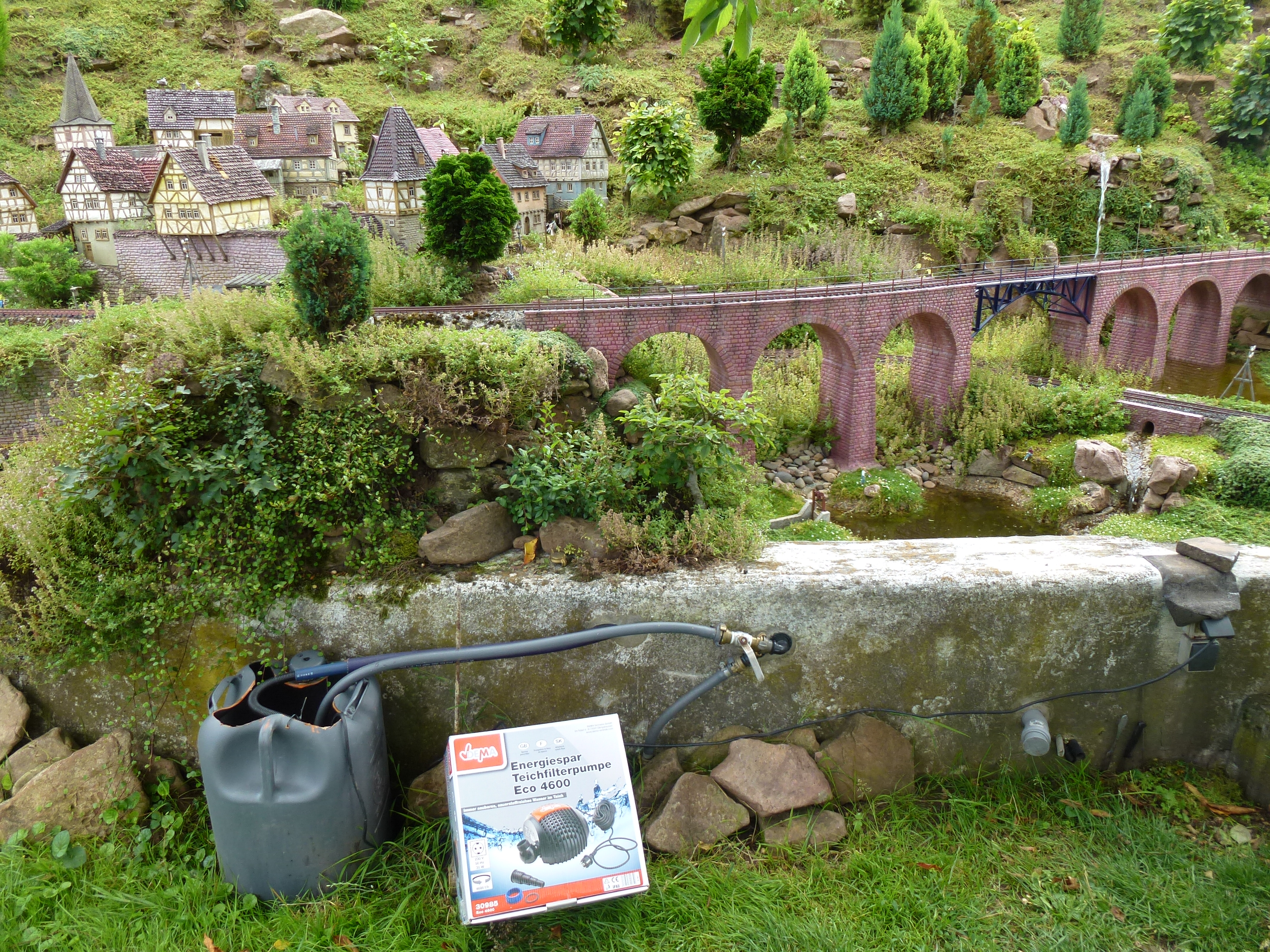

Die Pumpenleistung für den Höhenunterschied schätze ich mal mit 70 Watt ein , es soll aber auch nicht aus den Rohren schießen .
Zur Zeit liebäugle ich mit einer Heizungspumpe bei denen kann man zumeist mit drei positionen den Druck einstellen und eine alte bekommt man oft für lau.

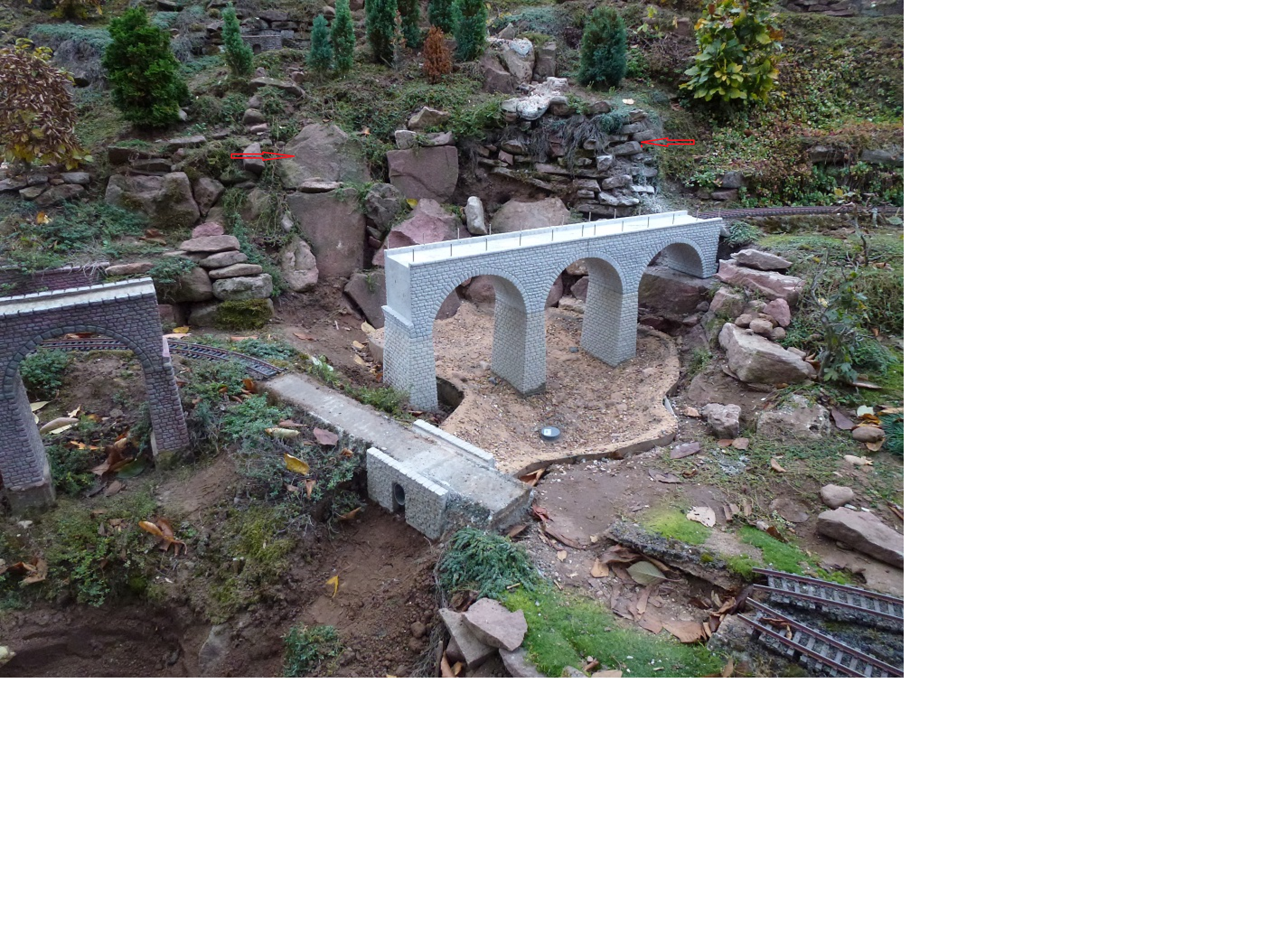

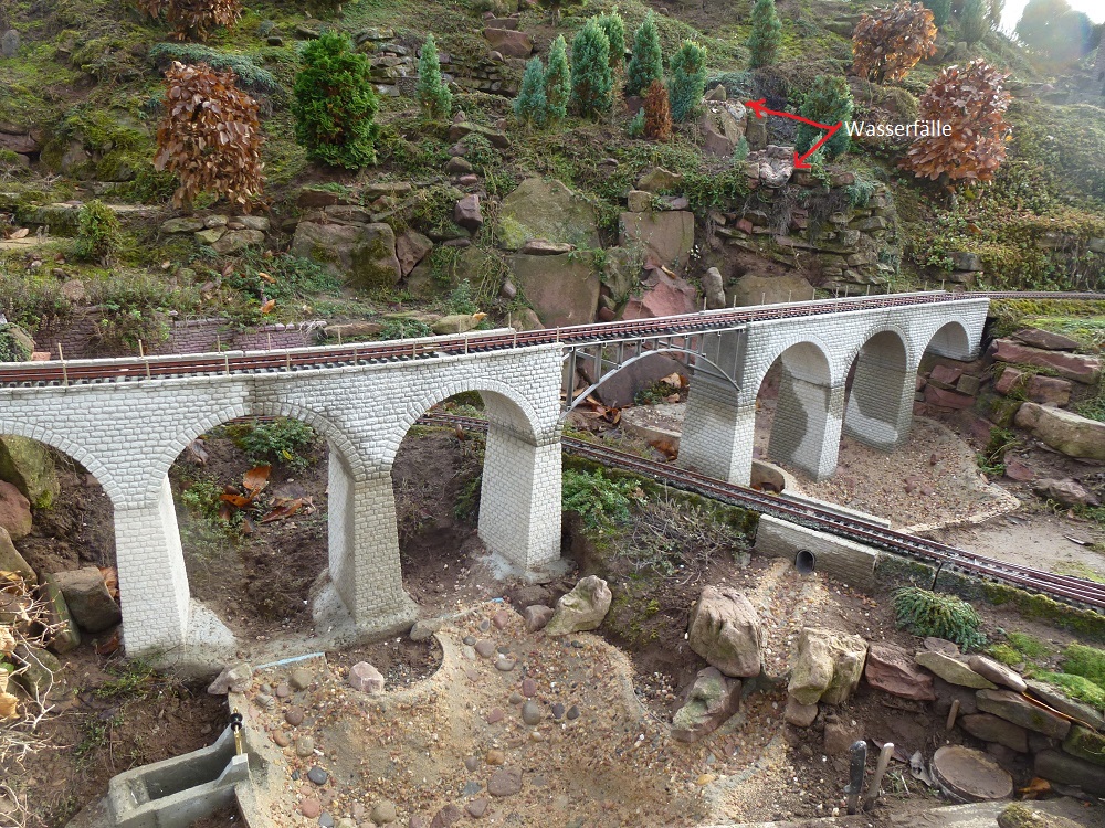

Hast du die am Bild mit Pfeil gekennzeichneten Natursteine in irgend eine Form vermauert/befestigt!
Oder liegen diese nur Lose geschlichtet in der Erde.
Wenn Ja? Wandern oder verändern die sich dann immer mal wieder in der Lage?
Liegt dein rechter Steinhaufen immer noch so dort wie du in damals hin geschlichtet hast?

Horst ich bin kein großer Freund vom Beton die Steine sind alle nur lose , bzw das geht am besten wenn der Boden wirklich sehr gut aufgeweicht ist also viele Regentage .
Dann schlag ich die flachen Steine mit einem stück Holz als Unterlage (sonst zerplatzen die recht weichen Sandsteine ) ins Erdreich .
Das hat sich recht gut bewährt , sicher bewegt sich alles noch etwas aber es hält eigentlich ganz gut sofern dann noch alles mit Bodendeckern bewachsen ist .
Und alles betonieren will ich nicht , damit es nicht für die Ewigkeit ist denn es wurde schon so manches umgebaut und dann währe der Beton wieder zu entfernen sicher auch kein Vergnüge.
Mittlerweile hab ich die Schalung für den zweiten See fertig.
Links kommt jetzt noch ein Wehr hin und danach der Ablauf in ein Vorratsbehälter mit Pumpe .
Mit dem Wehr kann man den Wasserspiegel im See besser einstellen bzw regulieren und sieht auch recht gut aus .

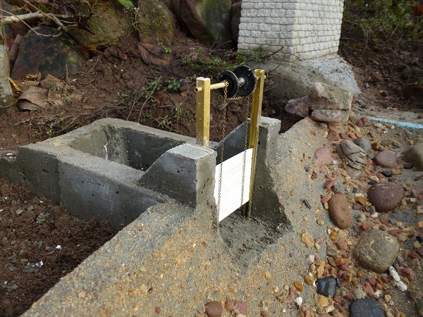

Bei dem doch noch recht schönen Wetter , natürlich jahreszeitlich bedingt gesehen gehts jetzt doch noch etwas weiter.
Der untere See ist betoniert und die Edelstahl Bogenbrücke ist auch etwas weiter fortgeschritten.
Es war sicher eine gute Entscheidung ein Wehr mit einzubauen und nicht einfach das Wasser in einem Rohr abzuleiten.
Die Absperrung fürs Wehr hab ich aus einer Kunststoffplatte gemacht und eine Holzstruktur eingeritzt Farblich muss es aber noch angepasst werden.
Mit der Kette lässt es sich auch manuell öffnen und schließen.

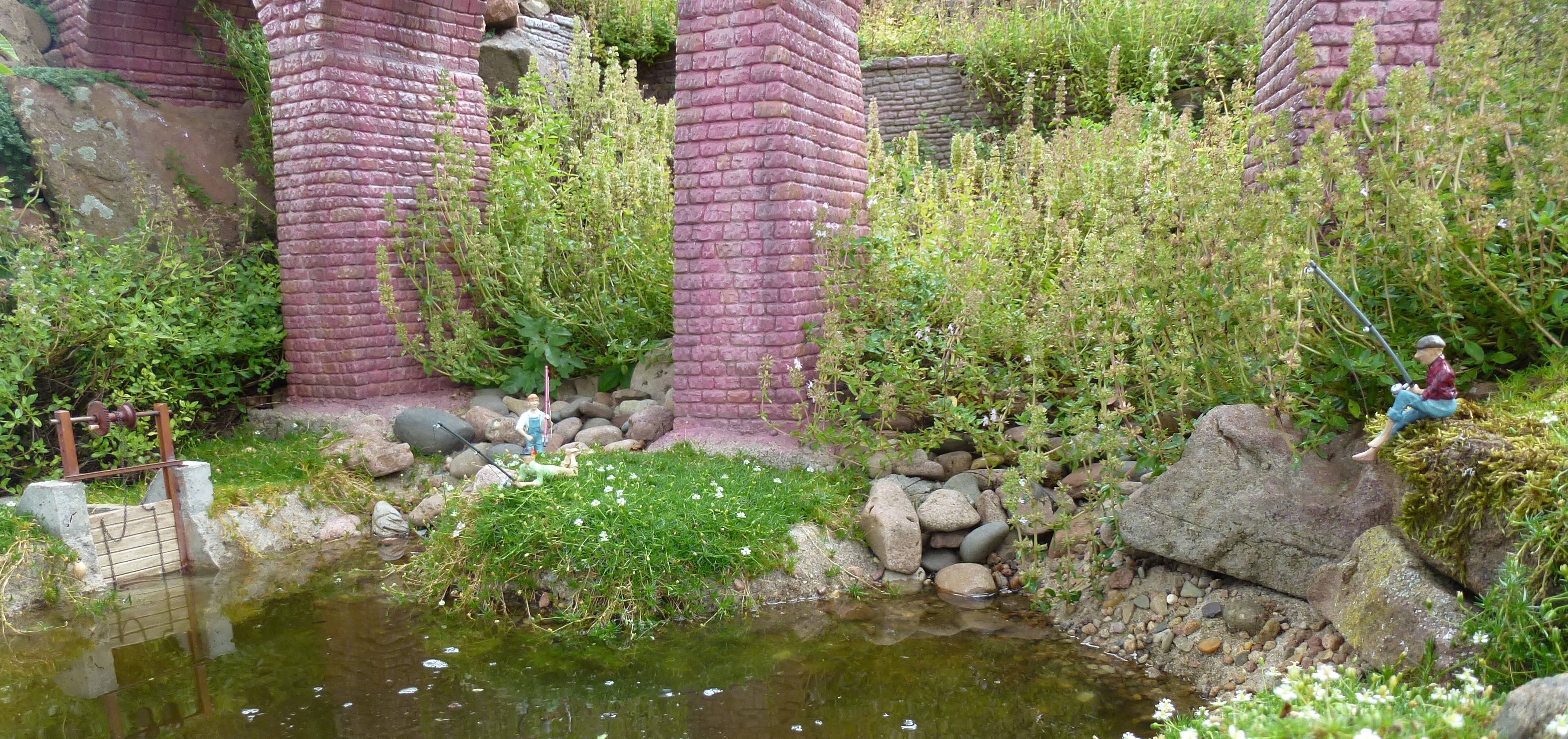

Habs geschafft der Wasserfall läuft der See ist voll.
Wobei einige ausbesserungen nötig waren.
Der Wasserfall wollte zuerst nicht so richtig fallen , zumindest nicht sauber von der Kante brechen bis ich mit der Flex eine Abrisskannte hin bekommen habe.
Zudem war der erste See am Rand an zwei Stellen um 1. cm zu nieder und verlor Wasser wenn die Pumpe mit voller Leistung lief , das hab ich einfach mit Fliesenkleber aufgespachtel.
Am unteren See kann man den Wasserspiegel schön mit dem Wehr einstellen was zudem auch eine schöne Spielerei ist um Hochwasser zu erzeugen und die Pflanzen um den See zu fluten. :D
Dann war der Wasserfall durch die Fallhöhe doch recht laut , daher wurde wo das Wasser aufprallt ein Büschel Reisig mit Hasendraht in den See gelegt.
Die Steine sind mittlerweile auch wieder schön eingewachsen so das alles nicht mehr so Baustellenmäßig aussieht.
Die Betonfarbe hab ich der Brücke auch noch genommen da bei uns hauptsächlich der rote Sandstein verbreitet ist.

Hallo Frank hab erst jetzt Deine Frage gelesen.
Hab mich für eine Teichpumpe mit 35 Watt 4600 Liter für ca 30 Euro entschieden , da diese immer noch ein kleines Bisschen zu viel Wasser brachte wurde noch ein Hahn zum reduzieren mit eingebaut.
Weil das Wasser schoß fas bis an die Brücke.
Pumpe und Wasserleitungen als auch sonstige Kusstoffverbinder hab ich Online bei Stabilo Sanitär bestellt ,sind eigentlich recht güntig .
Der Bachlauf ist allerdings auch nur ca 4cm breit aber auch ca 1,70cm hoch .
Du sollstest vor allem auf den Schlauchdurchmesser achten .
Schöne Angler allerdings etwas zu klein im Maßstab ca 1:24 von Woodland
