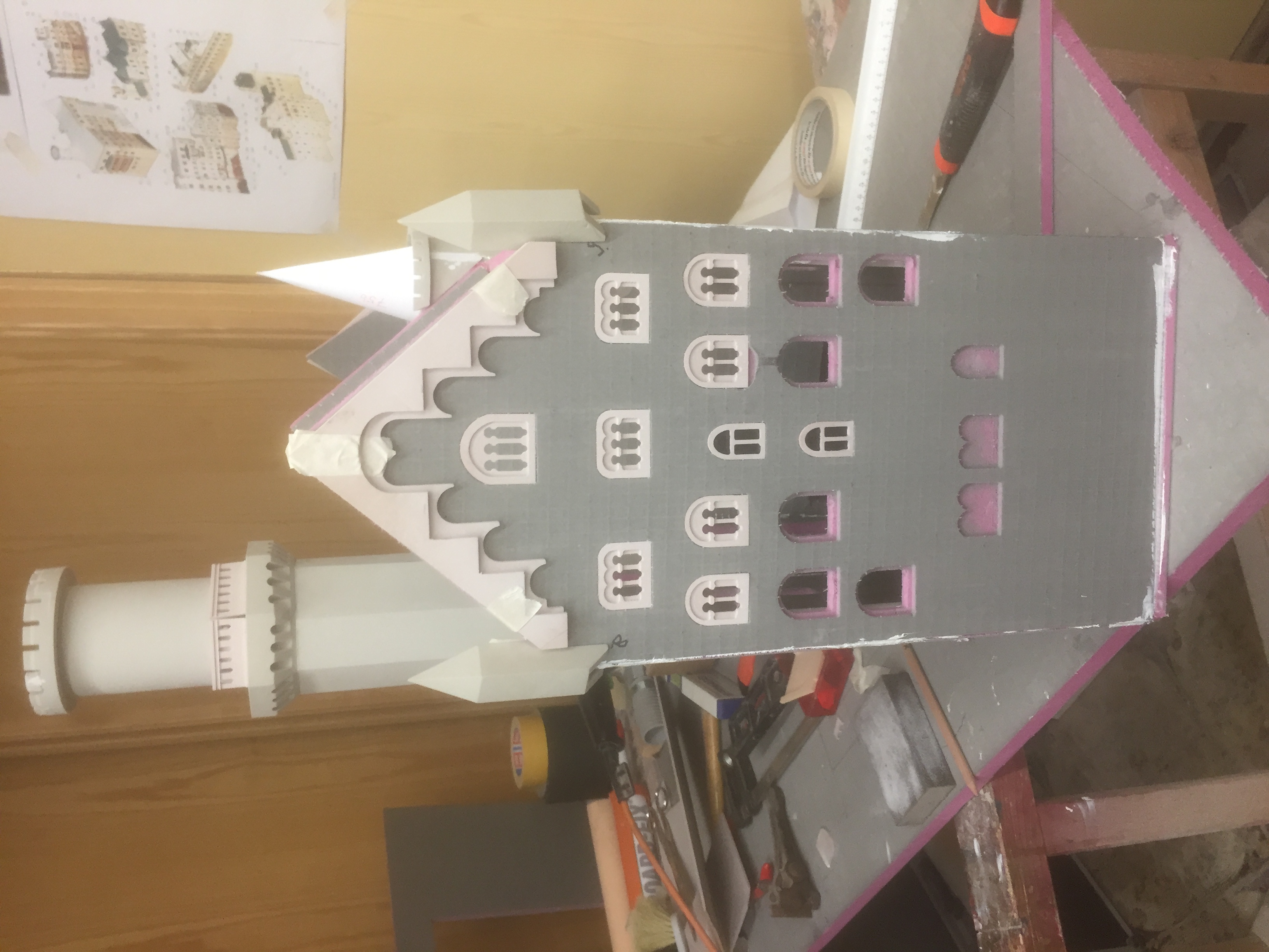

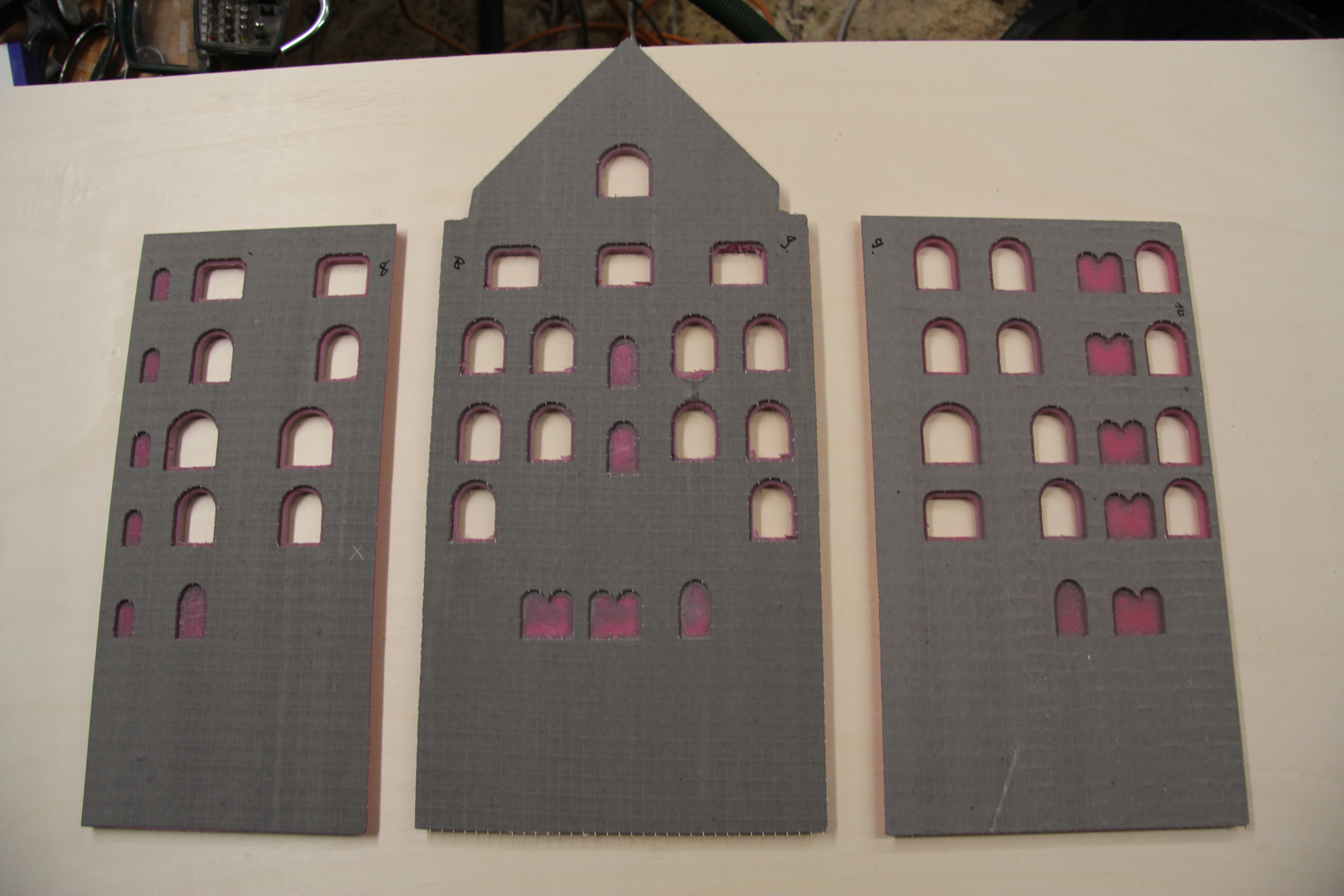

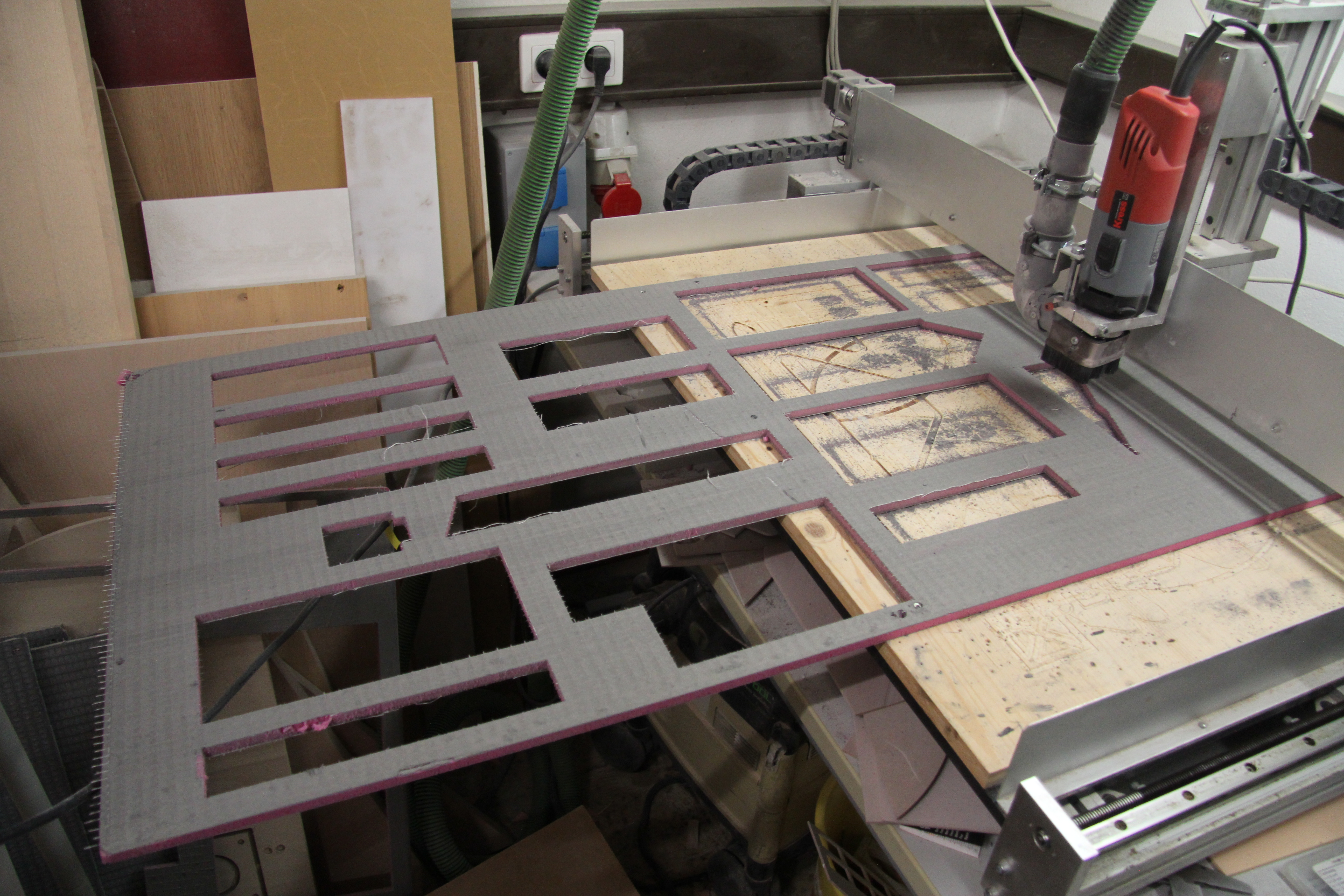

wir haben zuerst meine Fräse ausgepackt und danach habe ich eine neue Software besorgt
und Hans hat nach unzählige Stunden
endlich zum laufen gebracht
jetzt kommen einige Bilder und Baufortschrite

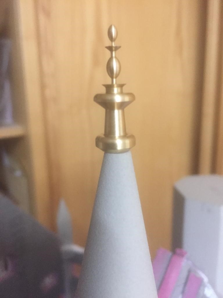

Hier einige Fenster es werden ca 400 Fenster und Türen benötigt
Hans hat die schon alle gefräst

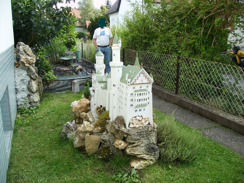

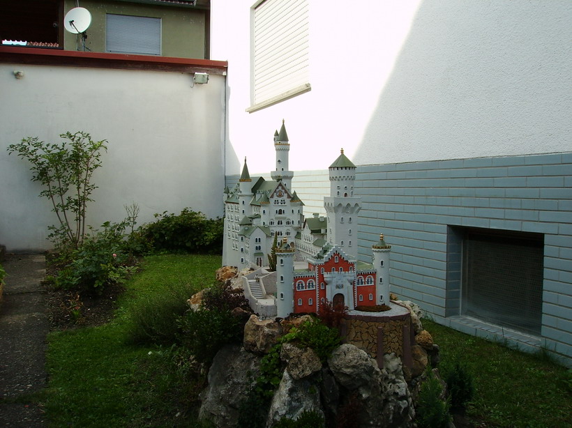

Hallo
Genau das von den Herrn habe ich mir bei einen Besuch angeschaut und ist mir nicht mehr aus den Kopf gegangen
ich wollte so ein Schloss haben
mein Schwager und Ich haben damals Maße genommen und uns schon Formen
ausgeliehen für die Fenster mit den erbauer gesprochen usw.
meinen Schwager Hans wollte es genauer und detaillierter machen
so haben wir das projekt immer wieder begonnen und aufgehört
nie weitergekommen wie Planung
ab 2018 wurde das projekt wieder aufgenommen und begonnen
Planung Papiermuster Poster bis die richtige größe gefunden wurde
danach 2018 der Start

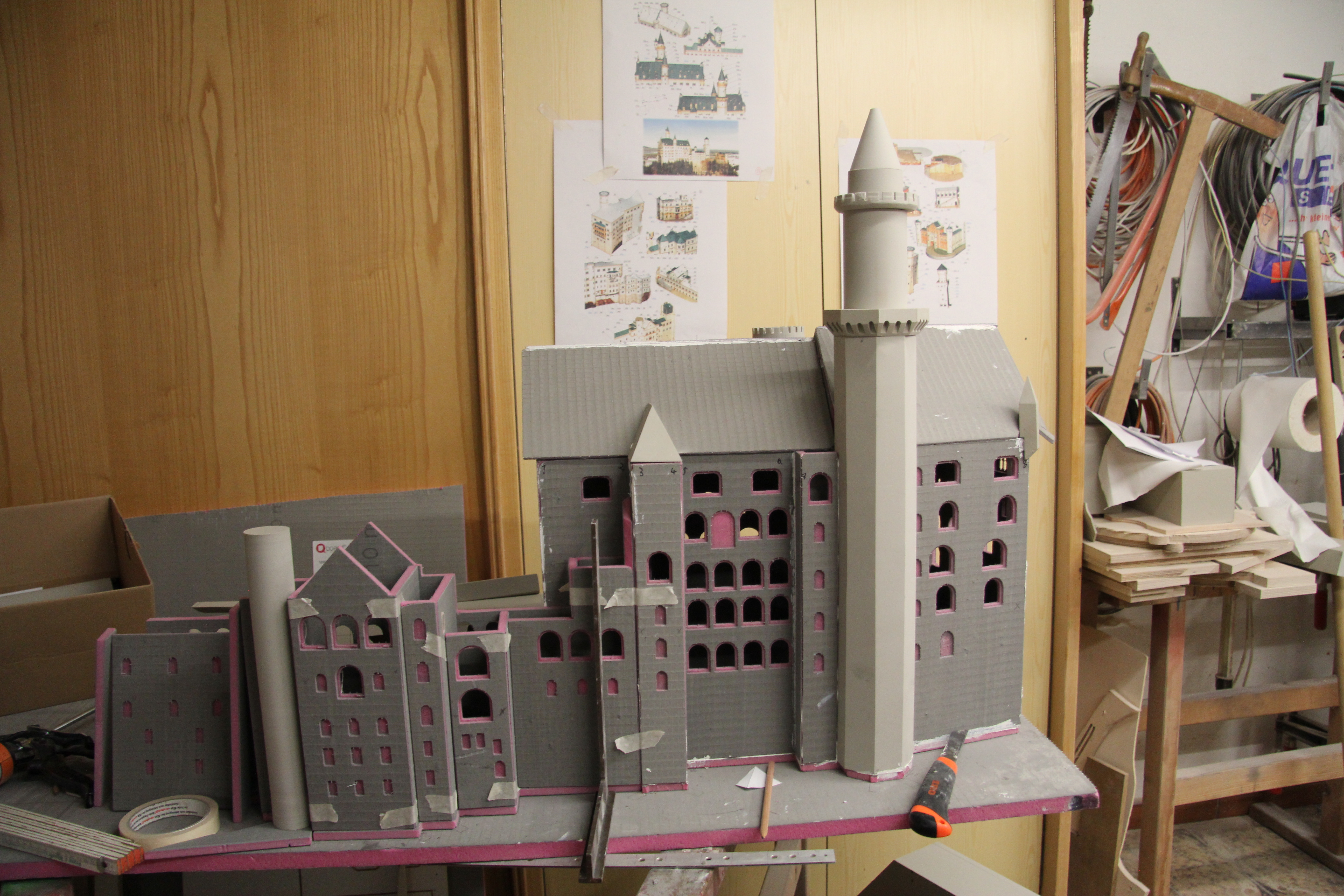

Beiträge: 1090
Re: Neubau Schloss Neuschwanstein

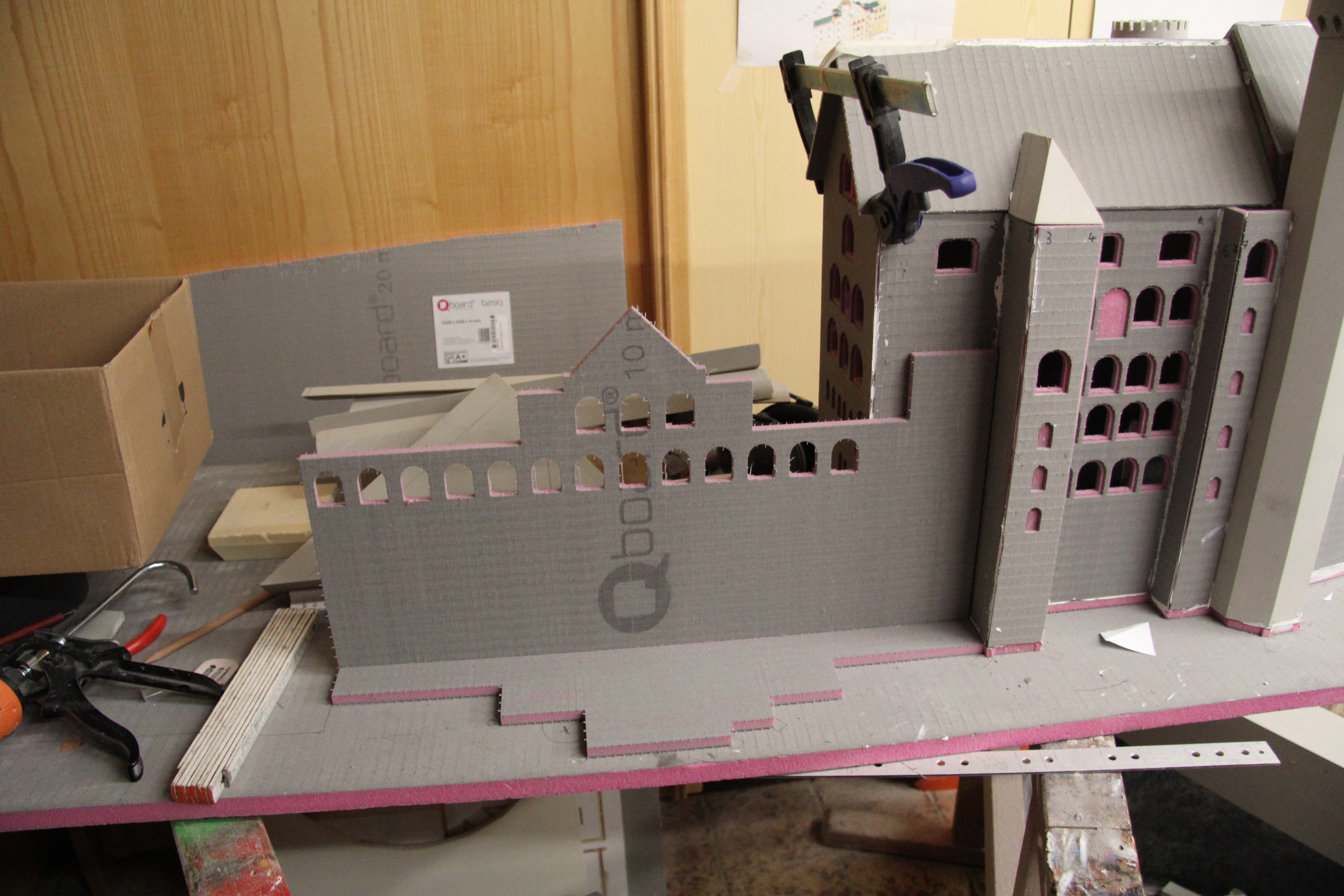

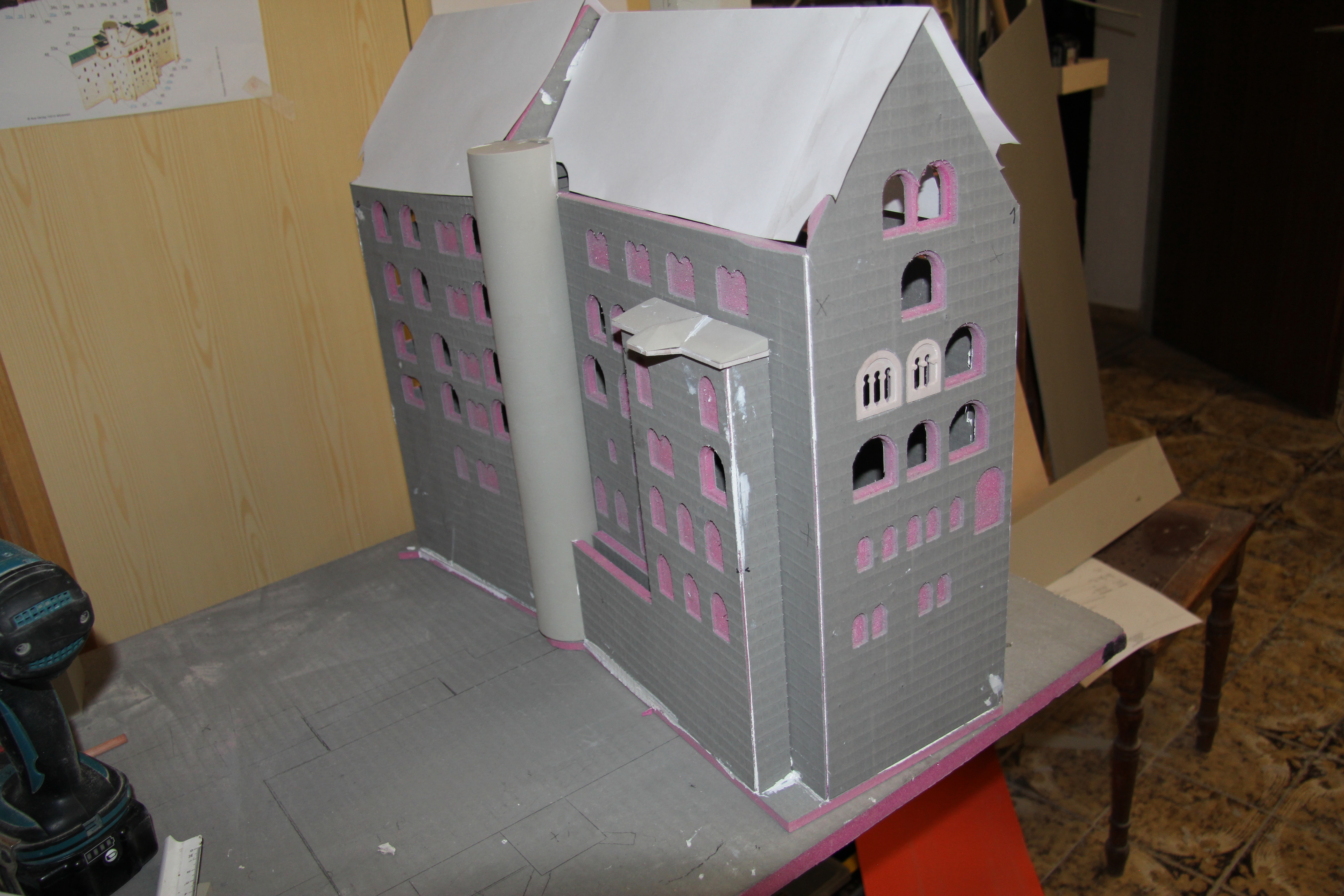

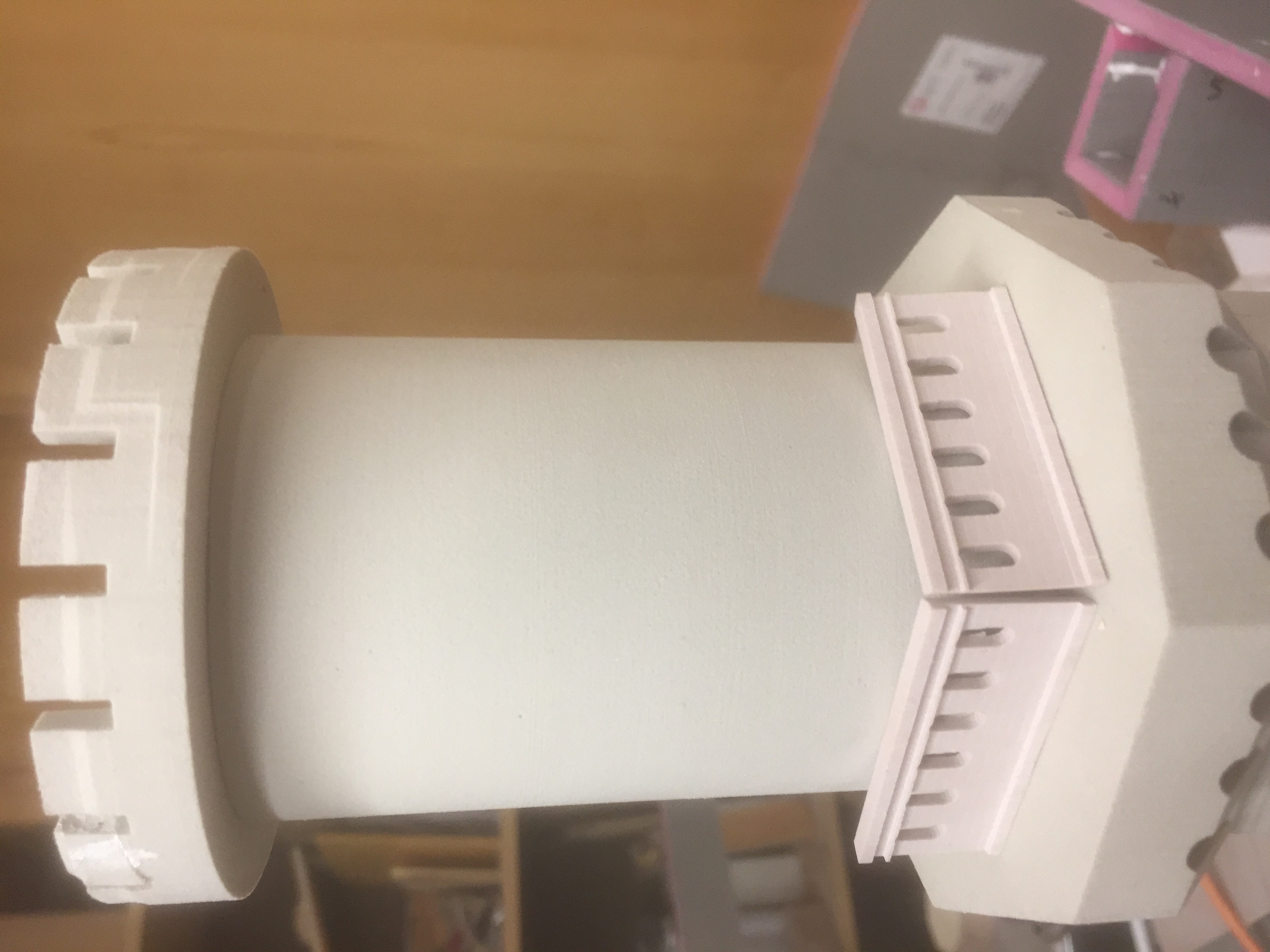

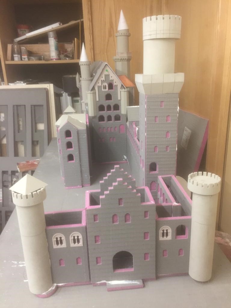

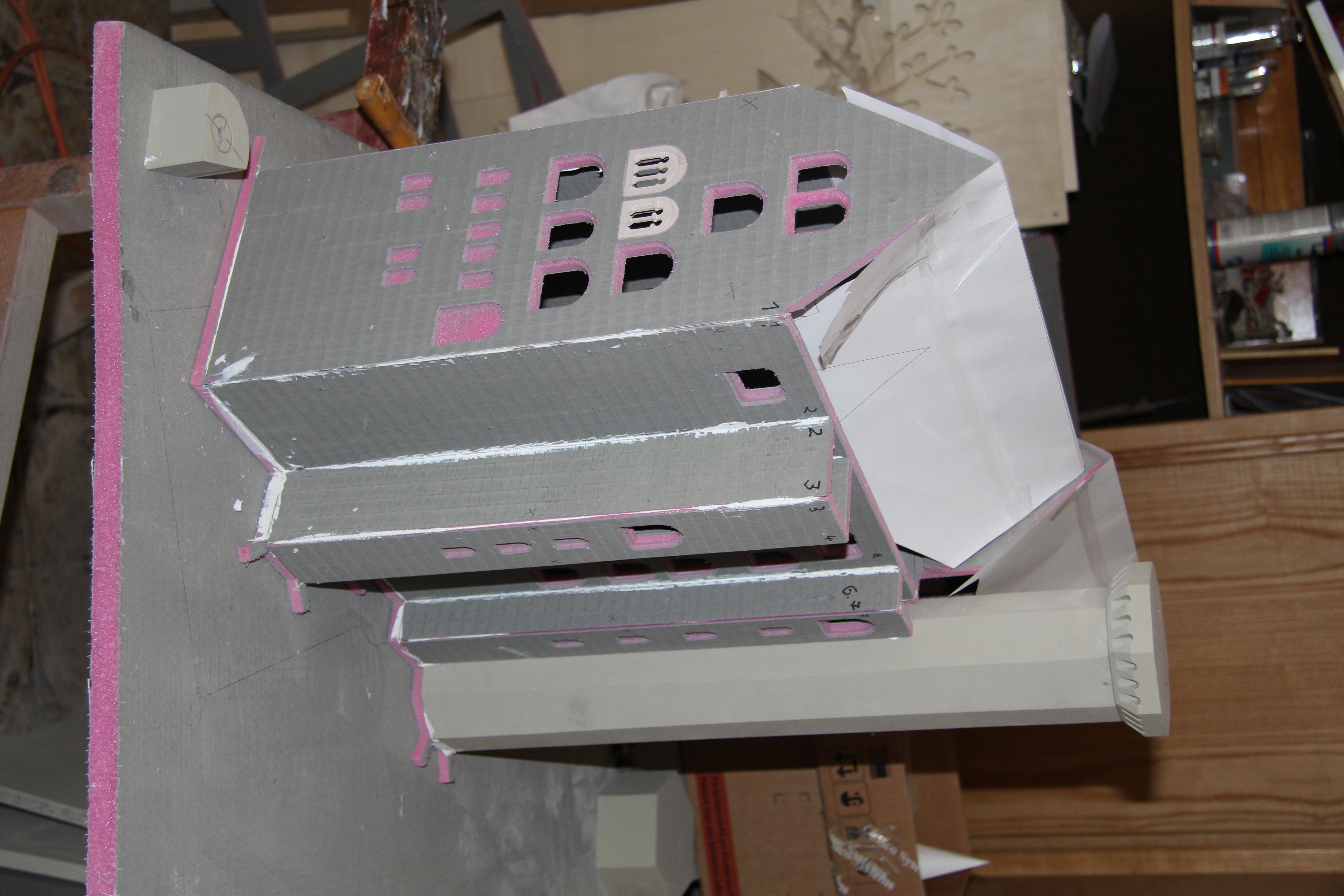

Hier noch einige Bilder
Das war der bauabschnit 3
Jetzt ist der 4 Abschnit fas fertig

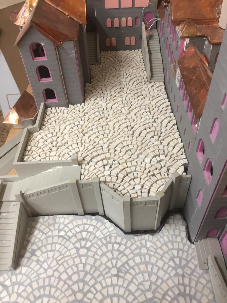

Beiträge: 1090

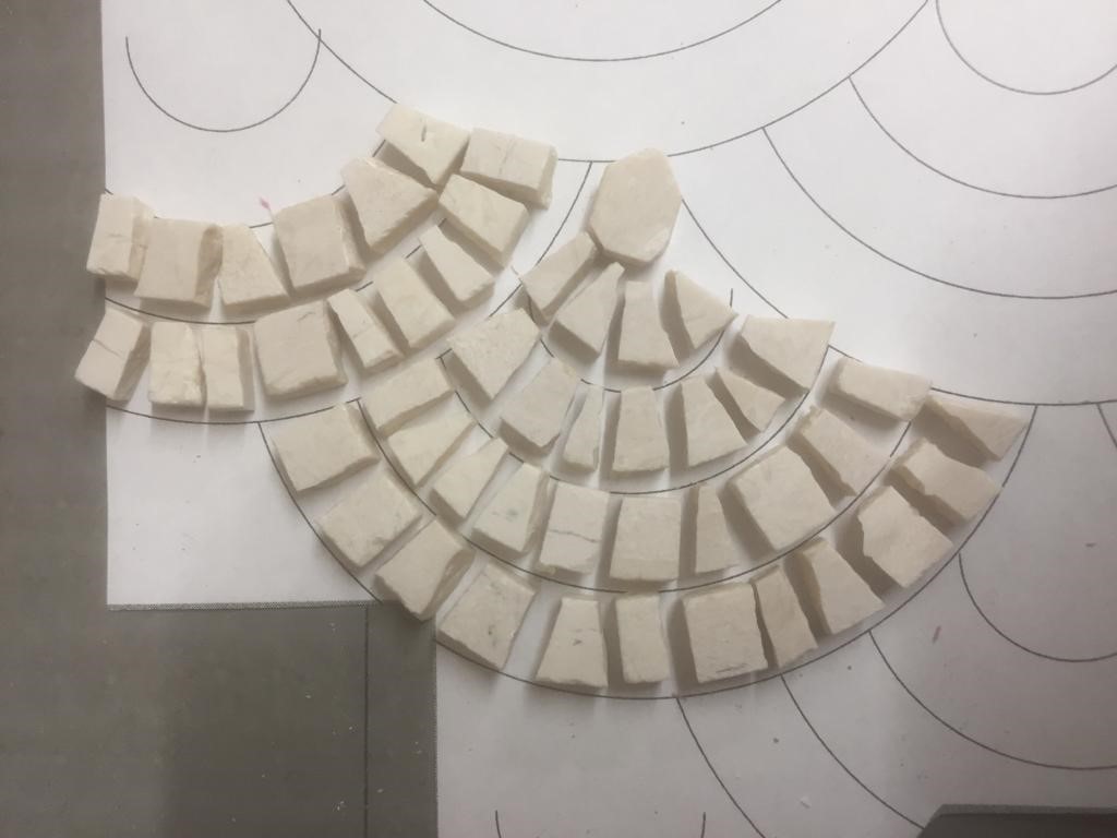

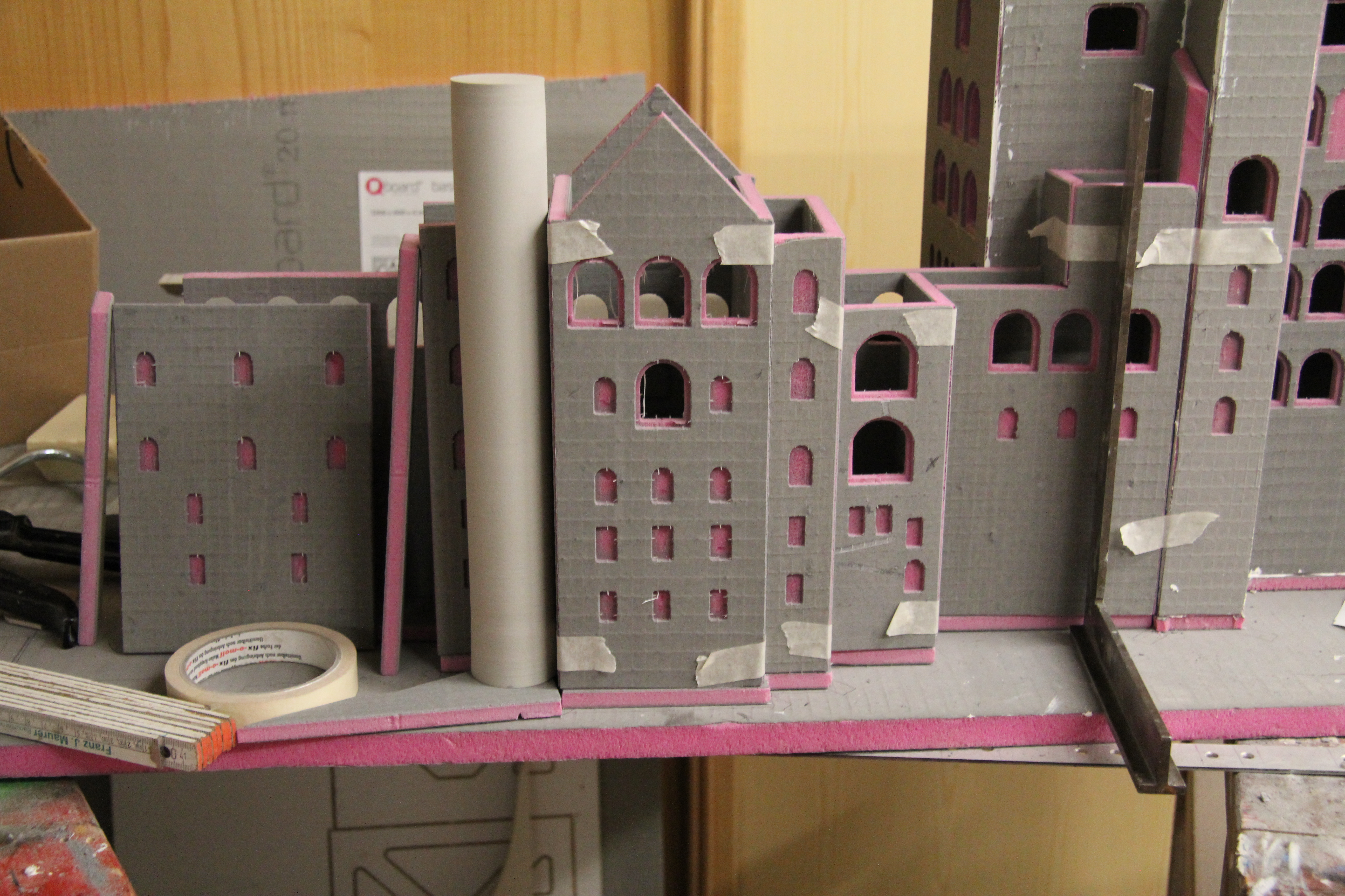

So jetzt wieder ein paar Bilder
nächster Bauabschnitt
Hier ein Muster für den Bodenbelag im Innenhof

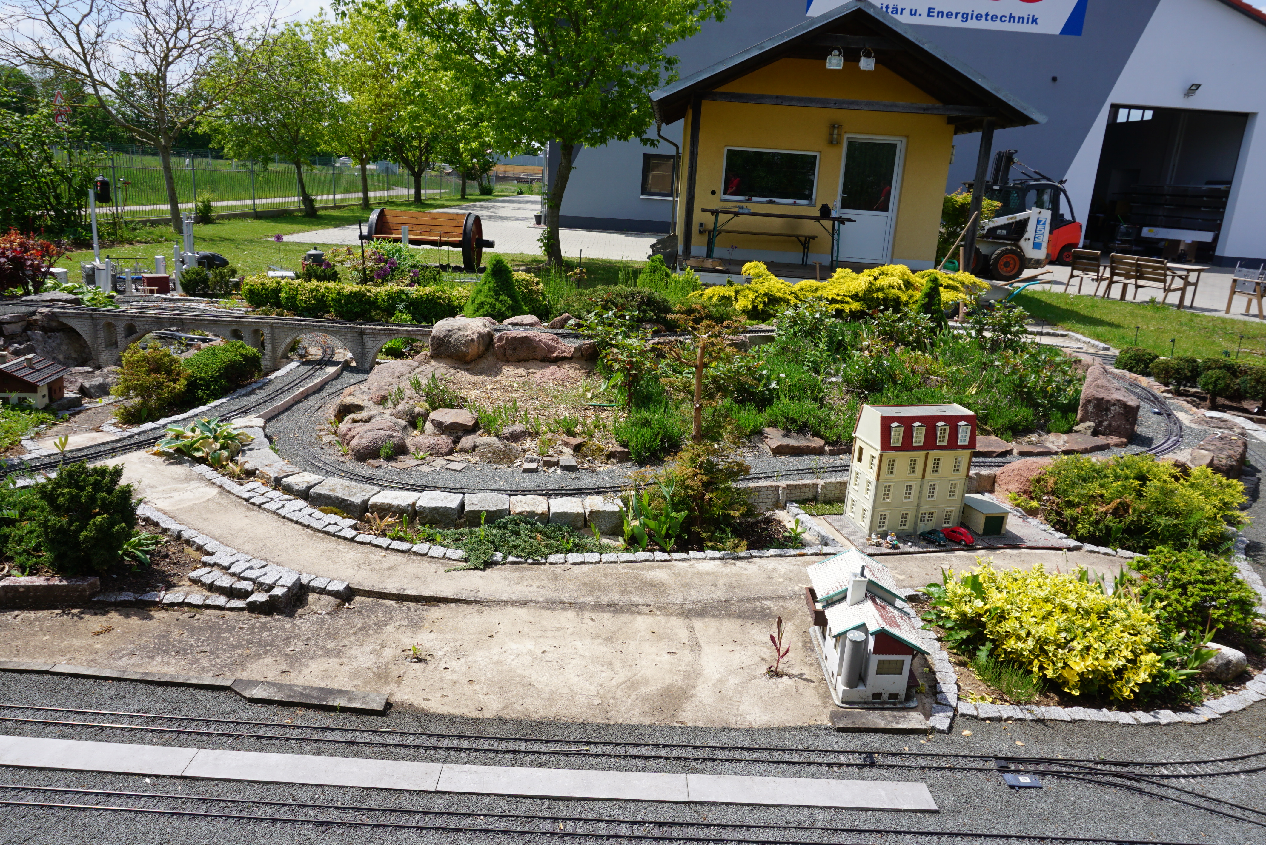

Das projekt sollte eigentlich im August oder September aufgebaut werden
Mein Schwager ist sehr Ehrgeizig
Am Donnerstag kommt schon die aus Holz gefertigte Schablone für die Bodenplatte
danach werde ich im Juni mit den Ausgraben und Fundament beginnen
Beiträge: 1090
So jetzt hier der weitere Baufortschritt
Hier ein Bild vom Standort und vom Begin des Fundamentes
es wird ca 70 cm cm höher wie der Boden

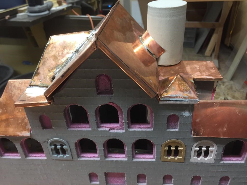

So Hier wieder einen Baufortschritt
und Bilder Dächer und Boden
sowie die gefrästen Wände ( Mauewererk ) sind fortgeschritten

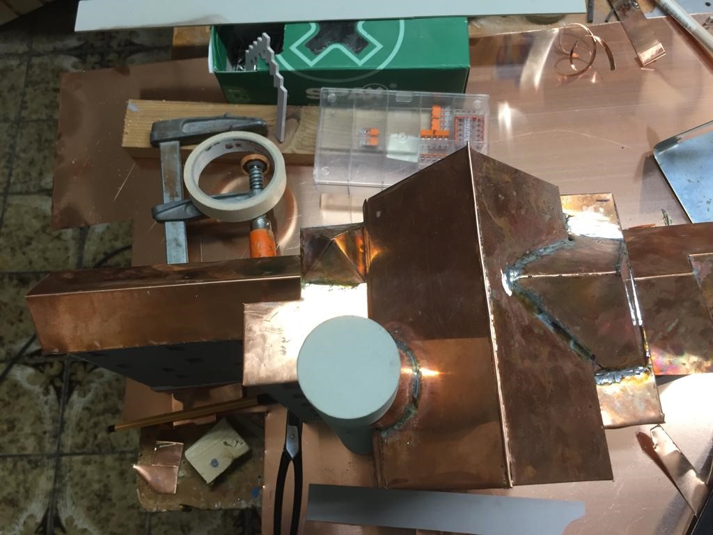

Beiträge: 1543
Hallo Toni,
Ein Dach aus Kupferblech find ich Cool.
Das wird in ein paar Jahren bestimmt erst mal Braun und dann später super patiniert sein, werden!?
Hoffentlich halten die Grundmauern solange durch?
Beiträge: 1090
Hallo Horst
Die Grundmauern halten bestimmt durch
da bei der Burg schon über 10 jahre halten
und das Schloss soll im Winter eine Haube erhalten
Hans hat viel wert auf Entwässerung geachtet
Das Kupfer könnte ich sofort Grün werden ,da gibt's eine Paste
aber betrachtet die Bilder einmal auf Google
da sind die Dächer alle braun nicht grün nur leichte Patina
deshalb möchte ich auch das der Natur überlassen
wir schleifen extra das Zinn von der Lötnaht wieder ab das man wenig Zinn sieht
