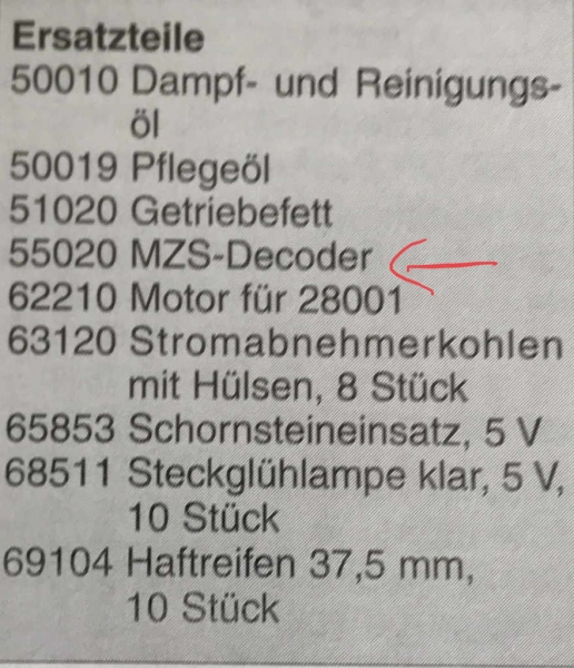

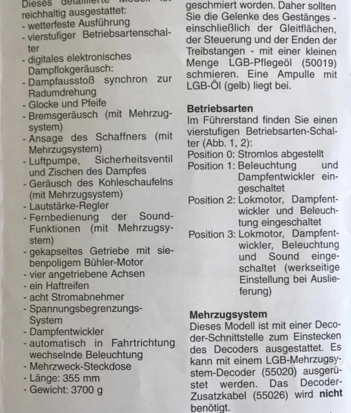

Ich bedanke mich über die Rückmeldungen.
Hier zu meiner Lok
Decoder weiß ich nicht da gebraucht gekauft und bisher im Analogbetrieb keine Probleme. Allerdings ging da nur Sound von Pfiff und Glocke über Magnetauslösung und Fahrstufenabhängige Dampfgeräusche. Alle anderen Sound nur digital. In der Betriebsanleitung finde ich nur folgenden Hinweis über Decoder:
Die Funktionen werden wie folgt angegeben:
Ich habe die Fahrstufen von 128 auf 28 abgeändert und habe dann einen Erfolg gehabt -> Lok macht jetzt Geräusche und Licht lässt sich einschalten.
Beim "Auslesen" (ich hoffe so nennt man das) über die App "spielt" die Lok am Rollstand ihr Repertoire an Sounds durcheinander und ruckelt.
Ich habe versucht die Funktionen nach angaben und Symbolen am iPad zu belegen. Leider ohne Erfolg.
Sie fährt allerdings jetzt entsprechend den Fahrstufen und macht dazu Fahrgeräusche.
Bin überfragt und frustriert.
Ich würde auch zu jemanden der sich hier auskennt fahren, Würde meine Z21, iPad, Programmiergleis und die Mh53 mitbringen.

Hallo Andreas,
da hast du dir zum Einstieg gleich einen Spezialfall ausgesucht. :wink:
Die Soundelektronik und auch der Decoder (wahrscheinlich 55020 oder 55021) arbeiten noch mit der sogenannten Pulskette. Dabei sind nur das Licht (F0) und F1 (müsste bei deiner Lok die Pfeife sein) direkt schaltbar. Die höheren Funktionen müssen "gemorst" werden, z.B. 4*F1 für F4. Das kann die Z21 leider nicht.
Falls die Lok beim Drücken von F1 nicht pfeifen sollte, ändere die Fahrstufenzahl bitte mal auf 14 und teste erneut.
