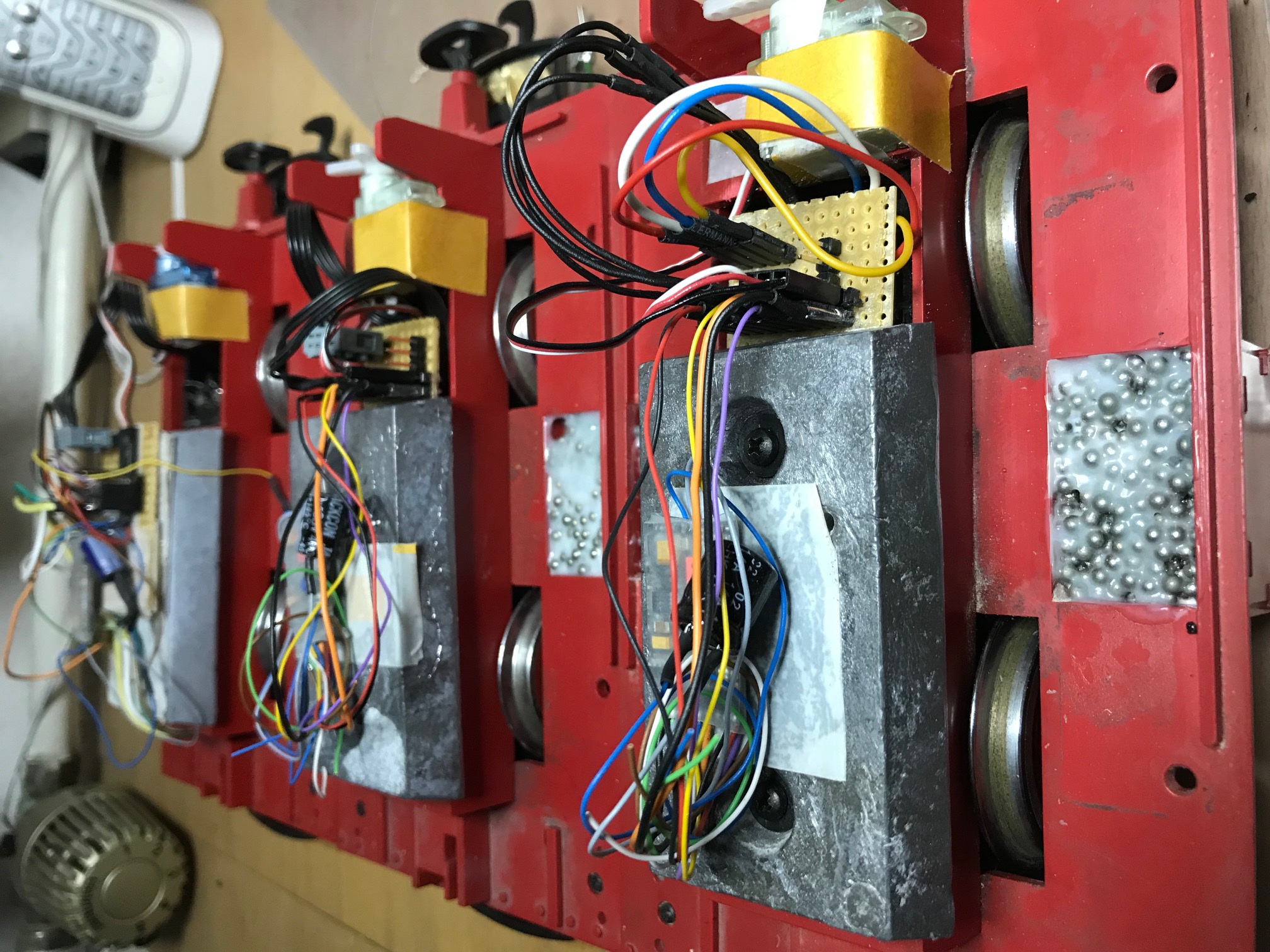

nachdem die grüne Nicki bereits schon länger digitalisiert wurde, sind jetzt die Blaue und die Schwarze dran.
Die Tender sind soweit vorbereitet und warten nur noch auf die Programmierung.
Verbaut wurden hier jeweils ein Zimo MX687W5.
Verkabelt wurde nach diesem Schema:
Der Fahrdekoder, ein MX699 befindet sich in der Lok.
Die Verbindungsleitung zwischen Lok und Tender ist 2x Gleis und 2x Motor.
Der Links ist der Prototyp, die beiden neuen wurden optimiert.

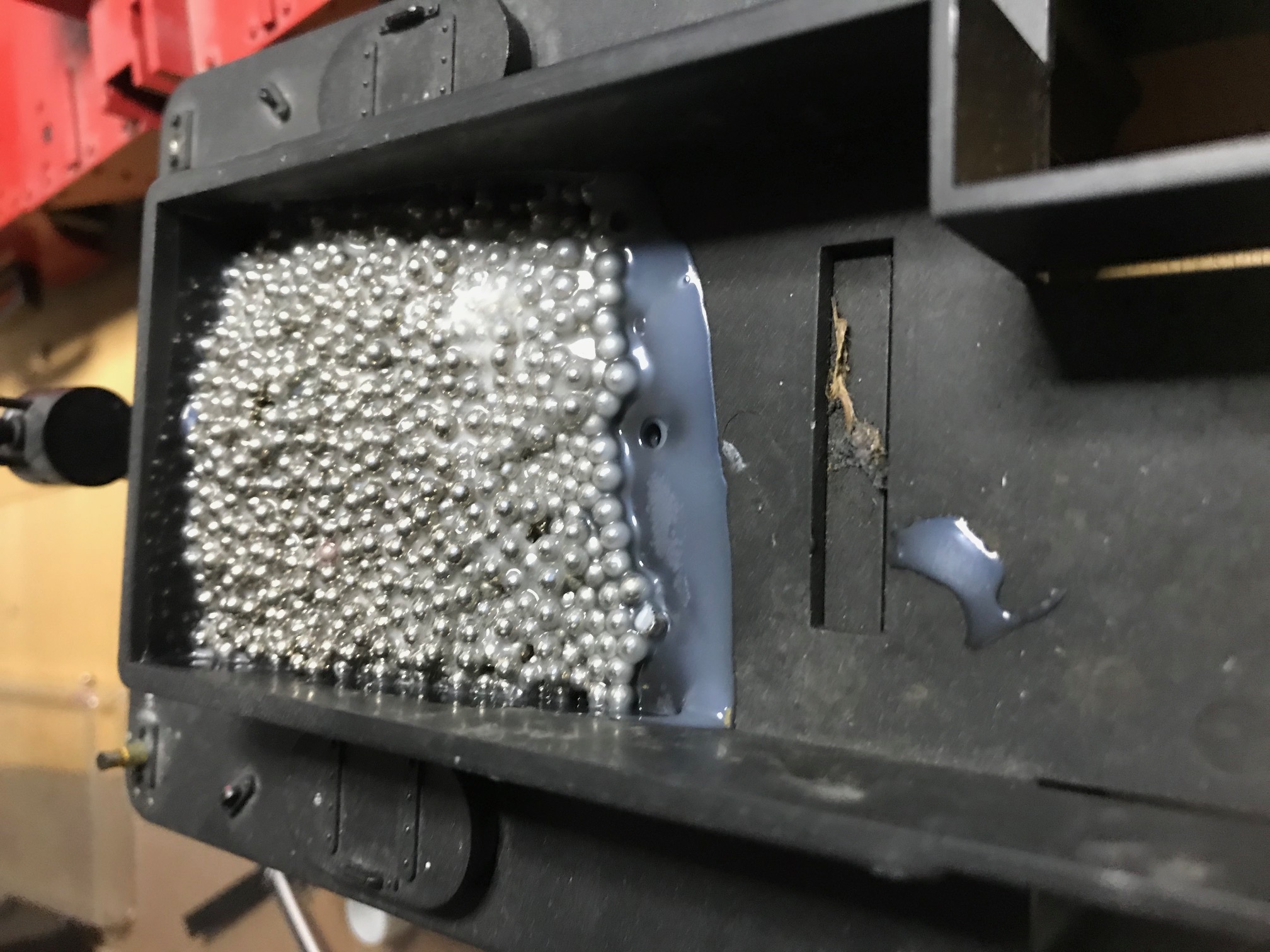

Die Hohlräume wurden mit Bleikugeln gefüllt und vergossen.
Unter die neue Echtkohle wurden ebenfalls Bleikugel vergossen,
So beschwert, zieht der Tender deutlich mehr!
Die Entkuppler sind ebenfalls montiert, die Schnüre werden beim Programmieren angepasst!

vielen Dank fürs Zeigen. Womit hast Du die Bleikugeln vergossen? Hast Du eine Bezugsquelle für die Kugeln?
Beiträge: 7095
Re: Digitalisierung - Nicki Frank S
Hallo Daniel,
ich weiß leider nicht mehr wo ich die Kugeln gakuft habe, war damals eine größere Menge.
Verkleben tute ich das mit Weißleim, der läuft schon zwischen die Kugel rein.
So fülle ich schon seit längerem alle zugängliche Hohlräume an Loks und Tender.
Beiträge: 1828
...ohne Harald vorgreifen zu wollen, ich nehme für sowas Munition von Luftdruckwaffen. Rieselt schön in Hohlräume und wird dann mit Heißkleber aufgegossen....
https://www.ebay.de/itm/132736600041
Beiträge: 7095
Hallo Daniel,
ich habe kurz gegoogelt:
Bleikugeln
Beiträge: 1696

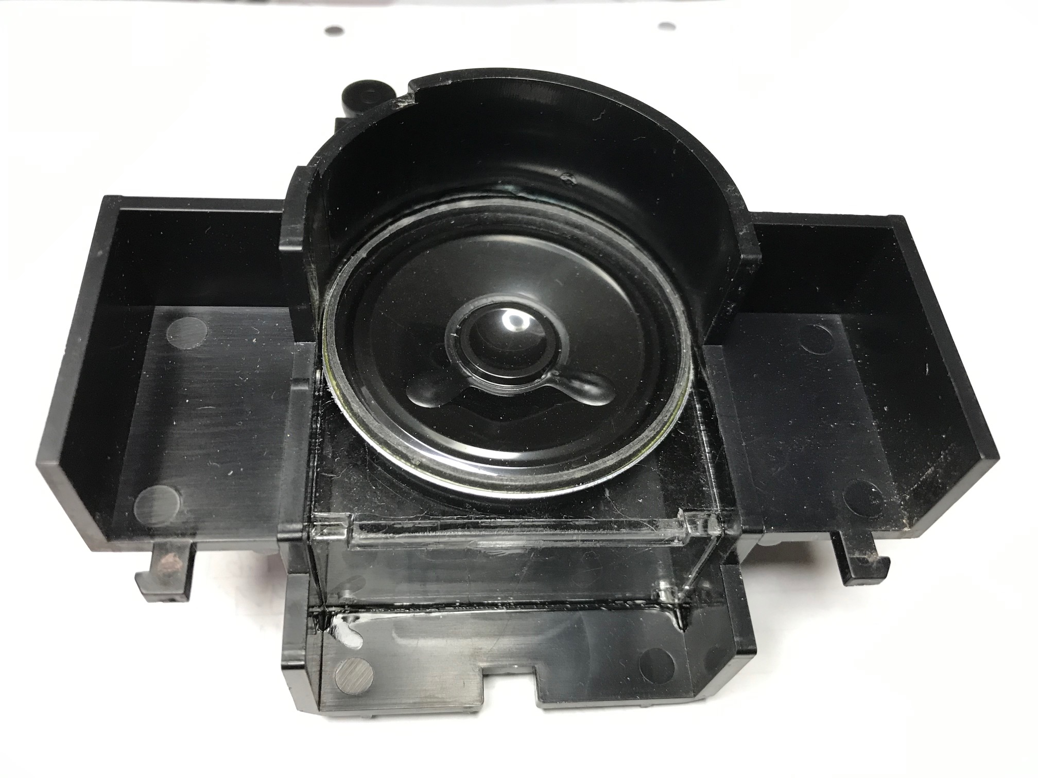

weiter geht es mit den Lautsprechergehäusen.
Hierzu wurden passend aus Acryl zwei Teile gelasert, die dann in den Kesselbereich eingeklebt werden.
Wenn noch das Massoth Kesselfeuer eingebaut ist, wird der Lausprecher K50 von Viston eingeklebt.
Dieser musste links und rechts etwas abgefeilt werden, damit er eingebaut werden kann.
Beiträge: 5489
Hi Harald
Interessant :look:
Das Teil in dem du den Lautsprecher einpasst ist doch die Kesselatrappe (Blende) im Führerhaus (Ofentür, Amaturen usw.) von hinten.
Ich dachte immer der Lautsprecher sollte seinen "Schall" möglichst nach außen hin "laut sprechen" :?: :D
So wie du den einbaust spricht er mit dem Dampfkessel :hmm
Ergibt das dann nicht eher Dosentelefonsound? :noidea
Beiträge: 7095
im Prinzip hast Du Recht, aber bei der Nicki ist das Gehäuse nicht 100%ig dicht,
da kommen noch genug Schallwelle raus. Ich habe das ja bereits getestet!
Falls es noch zu wenig Löcher sind, bohre ich noch ein paar weitere in den Rahmen.
Aktuell überlege ich sogar noch wo ich evtl. einen zweiten LS unterbringen kann.

Heute wurden die Gewichte der Loks zurechtgeschnitten, das Mittelteil musste raus, und um 180° verdreht wieder eingebaut.
Damit der Zimo-Dekoder dazwischen eingebaut werden kann.
So bleibt schön Platz für die weitere Verkabelung usw.
