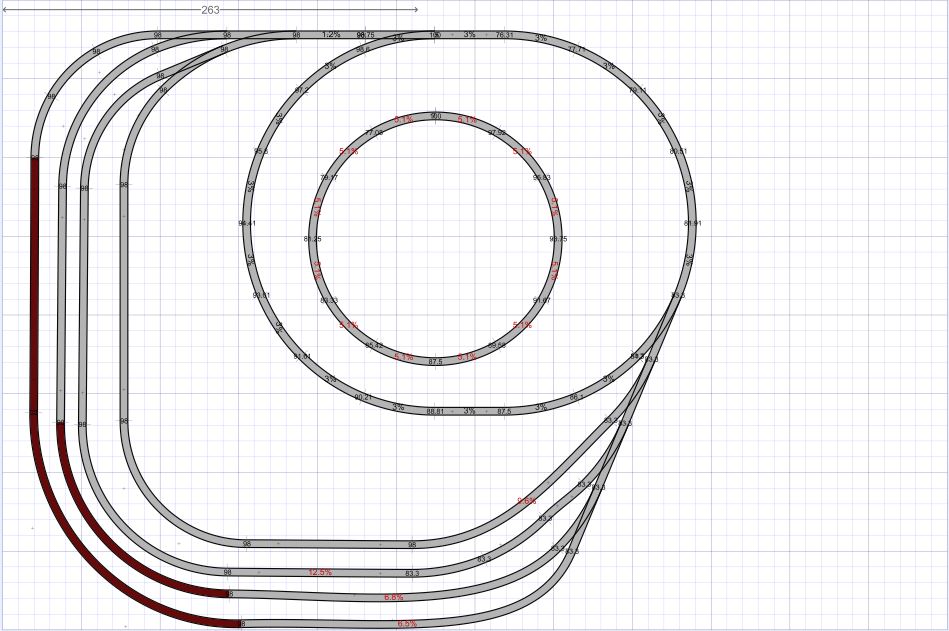

ich habe mit den Planungen für einen neuen Schattenbahnhof begonnen. Mir hat immer diese Idee sehr gut gefallen:
Der Nachteil dieser Lösung besteht aus meiner Sicht darin, dass die Züge rückwärts in die Abstellgleise geschoben werden müssen. Außerdem steigt durch die neben der Gleiswendel angeordneten Abstellgleise der Platzbedarf.
Ich habe die Sache deshalb etwas abgewandelt:

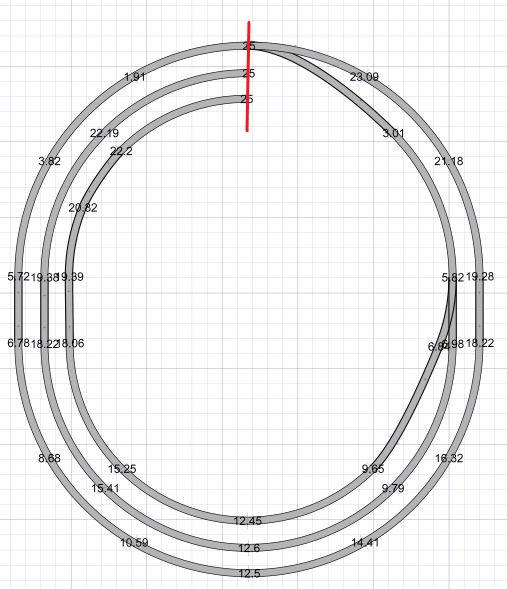

Über eine zweigleisige Gleiswendel fahren die Züge aus einer Höhe von 125 cm nach unten bis auf 0 cm. Um die zweigleisige Gleiswendel herum ist eine weitere eingleisige Gleiswendel angeordnet, über die die Züge wieder nach oben fahren. Der Höhenunterschied zwischen den einzelnen Ebenen beträgt 25 cm. Die Übergänge zwischen den Ebenen sind in den Plänen rot markiert.
Ebenen 1 und 2:
Ebenen 3, 4, 5:
Diese Ebene gibt es ingesamt drei Mal. In der zweigleisigen Gleiswendel können bei Bedarf jeweils das gerade Gleis des äußeren und ein R3 Gleis des inneren Kreises durch R3 Weichen ersetzt werden. Auf diese Weise wäre es möglich, abgestellte Zuggarnituren zu umfahren.
Ebene 6:
Hier werden die beiden Gleis der inneren Gleiswendel zusammengeführt und dann geht es eingleisig über die äußere Gleiswendel wieder nach oben.

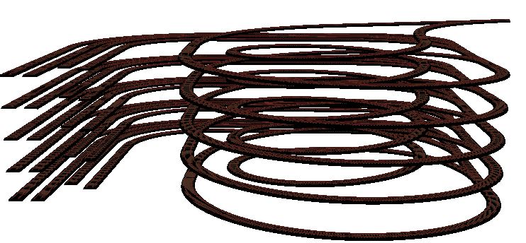

Hier noch dreidimensional:
Was passt rein?
:arrow: Gleislänge rund 130 m
:arrow: Blocklänge von 5 Metern
:arrow: Ergibt 26 Blöcke und damit Züge
Vorteile:
:arrow: Im Minimalausbau werden nur drei Weichen benötigt
:arrow: Zukunftssicher, das Ding muss man erstmal vollkriegen
Nachteile:
:arrow: Züge parken hintereinander, gezieltes Abrufen eines Zuges ist nicht möglich
:arrow: Zugang zur Fläche innerhalb der Gleiswendel nur mit Leitern möglich
:arrow: Nicht alle Züge sind 5 Meter lang, d.h. der Platz wird nicht optimal genutzt (Lösung denkbar mittels kleinerer Blocklängen und Längensteuerung in TC)

Hi Thomas
sehr Interessanter Ansatz :mrgreen:
Bedeuten die 130m Gleislänge die Gesamtgleislänge von dem Bauwerk?
d.h. im Vollbetrieb bei 25 Zügen stehen dann auch auf der äußeren Auffahrt die Züge zum parken Ringelreihe hintereinander?
Das wiederum würde bedeuten wenn du gleich in jeder Etage Weichen mit reinbaust kannst du bis knapp 8 Züge parken von denen jeder (fast) nach belieben ausfahren kann. Wenn es mehr werden nützt auch die Ausweicherei fast nichts mehr, denn da steht dann immer irgendwo ein Zug im Weg.
Außer du "Rochierst" aber diese Zugfahrt wird dann sehr kompliziert: Du willst unbedingt den Zug im unteren Segmet raus holen, also wechselt er auf den Außenring da sind aber noch Blockierer die müssen dann irgendwo "dazwischen" zurückdrücken in den Innenring damit der gewünschte Zug Überholen kann......
Das Ding in Betrieb schaut bestimmt lustig aus, kaum ist ein Zug raus, müssen alle im Zieharmonikaverfahren nachrücken.

Hi Andy,
130 Meter sind die Gesamtlänge, d.h. bei 26 Zügen wäre alles zugeparkt. Es wäre letztlich ein Zugspeicher, der nach dem First In – First Out-Prinzip arbeitet. Die Züge würden dann Block für Block bis zur Ausfahrt vorrücken.
Ein Wechsel zwischen innerer und äußerer Gleiswendel ist nicht möglich, da diese gegenläufig ansteigen.
Was man natürlich machen könnte: Innere Gleiswendel mit drei Gleisen, das mittlere bleibt immer frei und ist über Weichen mit den beiden anderen Gleisen verbunden. Dann könnte man etwa 16 Züge parken und auch gezielt abrufen. :mrgreen:

ich habe meine Schattenbahnhof-Spinnerei überarbeitet. Der in Frage kommende Raum hat eine angenehme Größe von 6x4 Metern. Leider gibt es ein paar unpraktische Einschränkungen wie die niedrige Raumhöhe und den Gasanschluss, der sich im Raum befindet und zugänglich sein muss.
Das Ergebnis sieht jetzt so aus:
:arrow: Geparkt wird jetzt in vier Abstellgleisen pro Ebene.
:arrow: Bei fünf Ebenen ergibt das 20 Gleise mit einer Länge (gemittelt) von jeweils 5,5 m.
:arrow: Die Züge fahren zunächst die innere Wendel nach unten und dann die äußere nach oben.
:arrow: Wird ein freies Gleis erreicht, parken sie dort vorwärts ein.
:arrow: Ausgeparkt wird also rückwärts.
Frage an die Rückwärtsein- oder ausparker: Funktioniert das zuverlässig ohne Entgleisen?

Thomas hat geschrieben: 30.08.2018 13:32 Hallo :gsn:,
Hi Thomas
Donnerwetter das ist doch mal ein Schaba :dup1
Rückwärts einparken tun bei mir nur die TW's
und der Zahnradbahnzug (2 kurze Zweiachser)
Da gibt es logischerweise Null Probleme.
Ich bin Überzeugt das geht auch mit längeren Zügen, mann muss halt sehr langsam fahren.
Ich kenne deine Raumsituation nicht, deshalb Frage:
Warum führst du die 4 Abstellgleise am Ende nicht wieder zusammen
und schwenkst dann wieder in die Äußeren Gleiswedel mit ein ?
(Die Abstellgleise sind dann zwar steigend oder fallend, aber das ist doch egal)
Dann bräuchtest du nicht Rückwärts rangieren.....
Das wäre betrieblich gesehen schon besser:
Aber:
Der Raum ist im Plan vollständig dargestellt, d.h. die Abstellgleise sind direkt an der Wand. Die Tür befindet sich am Ende der Abstellgleise, der Gaszähler rechts oben in der Ecke.
Zwischen Gleiswendel und den Abstellgleisen habe ich deshalb Platz gelassen, damit ich überall rankomme. Durch die zweite Verbindung würde ich mir den Zugang verbauen und müsste im Fall der Fälle Teile des Schattenbahnhofs demontieren.
