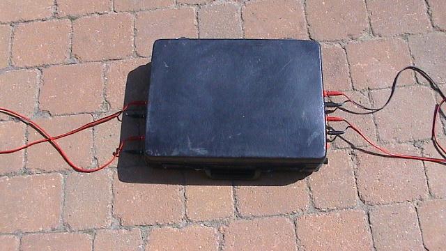

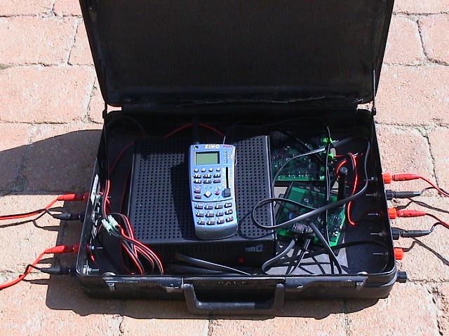

Die Zentrale findet mit Funkmodul und Kehrschleifenmodul in diesem alten Koffer Platz.

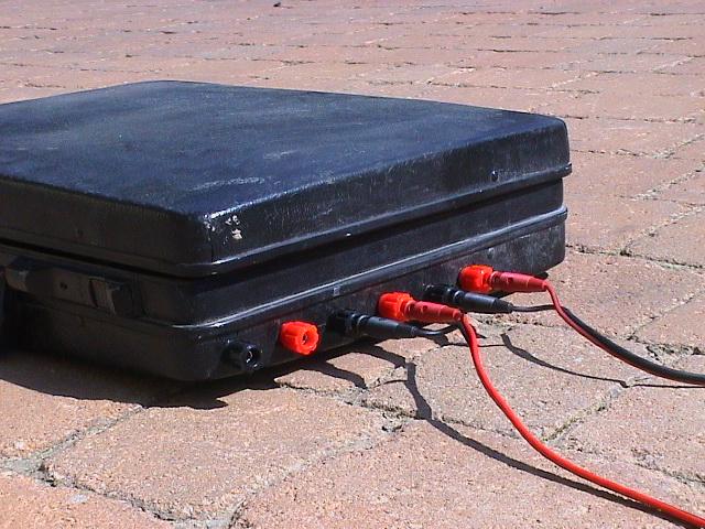

Hierin ist alles fest verkabelt und nach außen mit Buchsen versehen. Somit müssen die doch
recht filigranen Anschlüsse an der Zentrale nicht ständig an- und abgeschlossen werden.

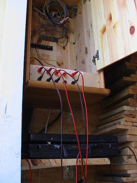

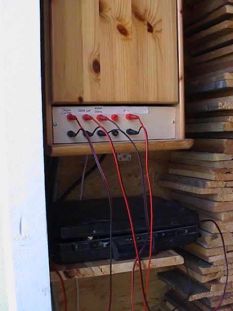

Die von der Anlage ankommenden Kabel mussten natürlich auch geordnet werden. Zufällig warf meine Frau
eine alte Kommode weg, deren einer Teil des Korpus sofort von mir konfisziert wurde
und der nun meinen Schaltschrank bildet.
Wenn Fahrbetrieb gewünscht wird, muss ich nur den Trafo an den Strom anschließen und den Zimo-Koffer
aufstellen sowie die vorbereiteten Kabelverbindungen einstecken. Nach zwei Minuten ist alles fertig.
