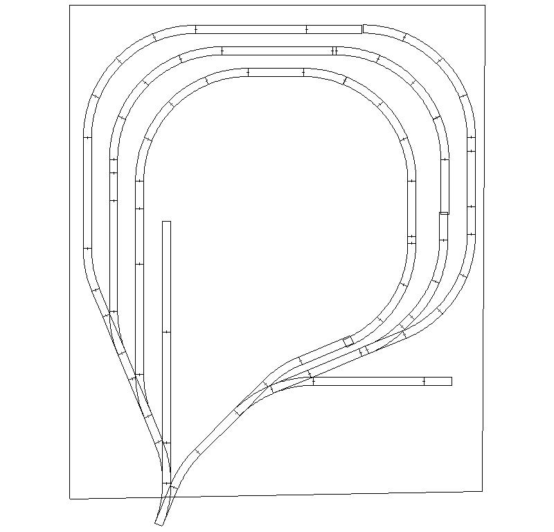

heute habe ich die Gleise mit R3 im Schattenbahnhof verlegt:
Das ist der ungefähre Gleisplan davon, Bilder folgen noch.
Das Fenster wird jetzt noch herausgenommen und durch eine Plexiglasscheibe ersetzt.
In diese werden zwei Ausschnitte für die Ein- bzw. Ausfahrt geschnitten,
diese werden dann mit Schiebern verschlossen.
Die Scheibe befindet sich ungefähr in der Mitte der unteren Weiche.

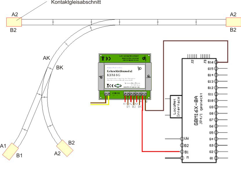

ich habe mir jetzt Gedanken über die Kehrschleife für den SchaBa gemacht,
ich werde nicht den SchaBa sondern die Einfahrt als Kehrschleife schalten!
Die gleichen Bezeichnungen werden parallel geschaltet und an das LDT-Kehrschleifenmodul gelegt, ebenso die Anschlüsse AK + BK.
Die Ausgänge A + B werden so wie gezeichnet an das GBM von Blücher angeschlossen (Tipp von Daniel).
Bericht vom Test wird folgen . . .

Beiträge: 7155
Re: Kehrschleifenschaltung - Schattenbahnhof
Hallo Gartenbahner,
die Kehrschleife ist jetzt in Betrieb.
Beim 1. Test hatte ich noch einen kleinen Denkfehler, hier die Richtige Verkabelung:
Ich hoffe das ist jetzt soweit klar . . .

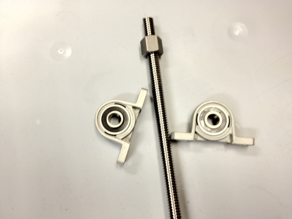

Eine TR-Spindel inkl. TR-Mutter und Lager habe ich schon bestellt.
Mal schauen was das wird ;-)

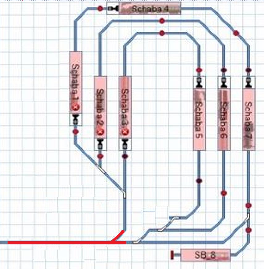

Man macht die "eigentliche Kehrschleife" in die Einfahrt von dem Abstellbahnhof
Ich hab das bei mir so gemacht (stark vereinfacht dargestellt):
Das rote Gleis ist die Kehrschleife
Eine Kehrschleife mit drei Enden (3 Sensorgleisabschnitte)!
Ich verwende auch das Kehrschleifenmodul von LDT das habe ich wie Harald unten abgebildet an einem Eingang vom Belegtmelder angeklemmt.
