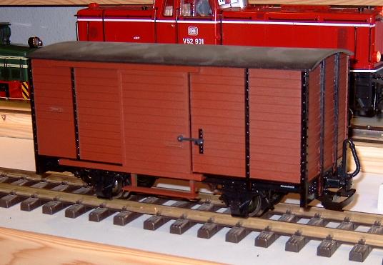

Hallo,
ich Nerve jetzt mal mit einem einfachen geschlossenem GW:
Was ist an dem so besonders das er ins Forum kommt ?
nichts ausser:
Das ist einer aus meinen Zahllosen I-Bäh Ramschkäufen (28Euros+Vers.)
Er wurde da als defekter Soundwagon vertickt und war scheußlich grün !
Das braun war noch vom OmmB übrig - mit gefällt er so !
Ich habe noch einige bunte LGB Güterwaggons dich ich gerne lackiern will.
Aber leider habe ich immer noch keine Bezahlbare Beschriftungs Möglichkeit gefunden !
Hat jemand in der Richtung schon eine Lösung gefunden ?
Schablonen mit Ziffern ??
Weiss müsste man drucken können - das wär goil !
Grüße Andy :D

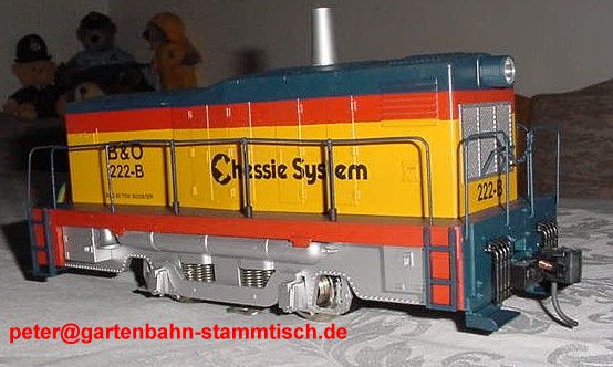

Harald hat geschrieben:....Das habe ich gerade gefunden,
http://www.us-trains.com/index.php?id=/ ... 900101.php.....
Mit dem Zeug beschrifte ich meine Loks und Wägen schon seit Jahren, bisher allerdings nur in Schwarz....
Hier z.B. die B-Unit von Manu's "Mighty Moe":
Das geht prima, wenn man einige Vorgaben einhält - GLÄNZEND lackieren, darauf hält das Decal besser,
die Luftblasen ziehen sich vollständig raus. Den Weichmacher mitbestellen, der löst das durchsichtige
Trägermaterial an, damit es sich in Strukturen (z.B. Bretter) reinziehen kann.
Nach dem Trocknen nochmal glänzend darüber lackieren, damit ist das Decal wie "eingegossen". Nach dem
Trocknen matt lackieren.....

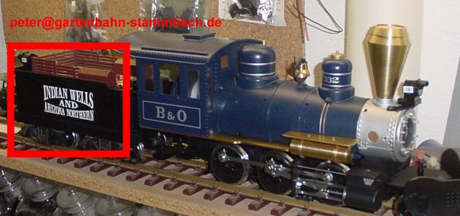

Harald hat geschrieben:....werde demnächst mal testen, was sich so mit unserer Fräse schneiden lässt!.....
Das bezieht sich wahrscheinlich auf Beschriftungsfolien, die ich mir beim KFZ-Beschrifter entsprechend meinen
Vorlagen fertigen lasse z.B. hier die Tenderbeschriftung:
Das setzt aber glatte Oberflächen voraus. Holzstruktur kommt da nicht durch. Hält aber wie Teufel.
Darüber - Harald - hatten wir uns vor längerem schon mal unterhalten und Du wolltest das mal testen....
