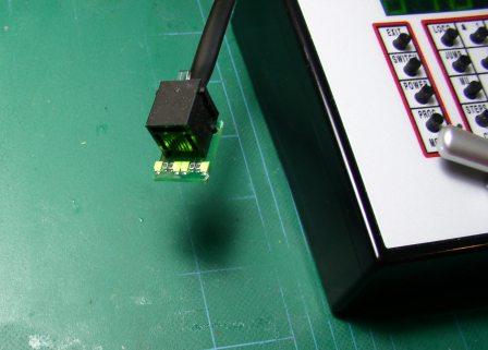

Hallo Stammtisch,
nachdem ich jetzt meine ersten Rückmelder im Garten platziert und mit Loconet verbunden habe, wollte ich natürlich das Ganze auch auf im TC sehen!
Die Loconetleitung ist dort mit mehreren Steckverbindungen verlegt.
Leider hat das jedoch nicht funktioniert, aber wie sollte ich jetzt den Fehler finden?
Dann kam mir der Geistesblitz :idee:
in den Startpackungen von Digitrax liegt doch ein Loconettester bei . . .
Innerhalb kürzester Zeit habe ich damit den Fehler gefunden :D
Das Teil (Das Kleine am Ende des Kabels) ist von Digitrax und heißt LT1
Weitere Infos gibt es hier:
http://www.digitrax.com/products/accessories/lt1/
Das Teil kostet UVP 4,95 $, wer eines haben möchte kann das gerne bei mir bestellen,
ich würde das dann bei meiner nächsten Bestellung mit bestellen.
Gerne kann das auch bei mir ausgeliehen werden.

Wie funktioniert denn der Tester?
Hat der Tester auch ein Gegenstück?
Oder musst du da dann die Digitrax Zentrale anstöpseln??
Hi Andy,
das Loconet-Kabel wird in die Buchse des Testers gesteckt, die andere Seite muss in unserem Fall an den LocoBuffer angeschlossen sein.
Der Tester hat LED's auf der Platine, wenn alle 4 leuchten ist das Kabel, sind die Stecker in Ordnung.
