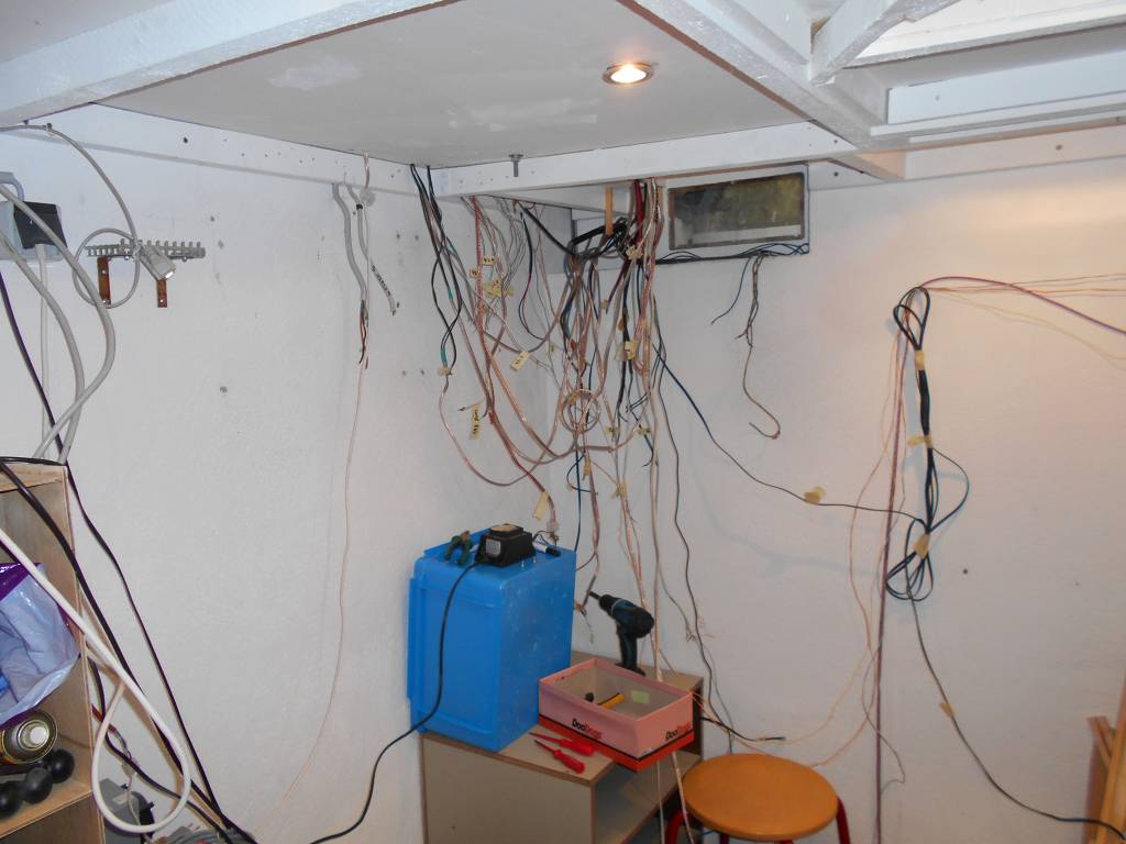

wie berichtet musste ich den ganzen Kellerraum umgestalten. Alle Schränke + Regale mussten 35cm tiefer oder flogen ganz raus.
Hier ein Blick von hinten nach vorn, Regal gekappt + schön aufgeräumt :mrgreen:
Rechts sieht man den Hubtisch "Unten" In dieser Höhe bau ich jetzt eine 2.te Ebene ein.
Wenn man nun aber genau guggt kann man erkennen der Schalkasten ist auch im Weg :evil: ich müsste ja sofort queren und auch noch Platz lassen das ich da noch hin komme, dass macht ja wohl keinen Sinn die Kästen müssen auch tiefer unter die Neuen Gleise.
Also raus damit:

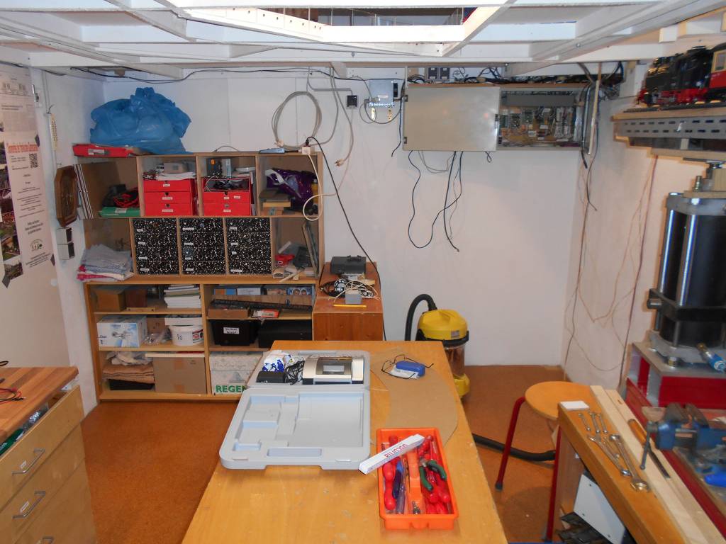

Ich hab schon länger einen größeren Verteiler auf Halde, jetzt oder nie - also kommt er jetzt ins Eck passend unter die Neue Ebene:
Nun bau ich schon ne Woche dran rum ich verschraube Natürlich den 230V Kram sauber auf einer geerdeten Metallplatte,
ich verwende auch einige große Klemmleisten aus dem Alten Schaltschrank als Hauptverteiler:
Hier ist der ganze Stromkram schon wieder funktionsfähig drin 7 verschiedene Trafos + Netzteile für so ein bis'chen Gartenbahn
Das wichtigste geht schon mal wieder - die Lampen und Häusli leuchten wieder: :ch024
Jetzt geht’s weiter mit Module verkabeln, die sitzen oben im Kasten auf einer schwer entflammbaren Kunststoffplatte
- und Platz für die Neuen W-Decoder ist auch schon (ich warte aber noch auf die Bausätze)

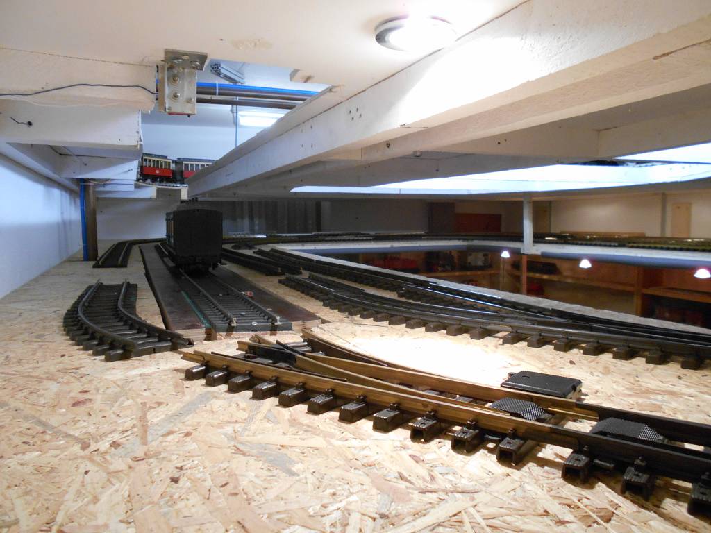

Die Platten sind nun auch drauf
und heute hab ich mit den Gleisstücken gespielt :mrgreen:
Jetzt hab ich den Gleis-Plan so gut wie fertig.
Alles R1er Bögen und 12 Stück R1er Weichen, 6 davon müssen mit Antrieben (und Rückmeldern) versehen werden.
Für TC'ler (Plan stimmt nur schematisch)
Das Rot angemalte Gleis ist der 3m lange gebogne Hubtisch
Die Fahrrichtung ist vorgegeben immer gegen den Uhrzeigersinn - kann man ja an den Blocksignalen erkennen.
Interessant :look: wenn man den Block "SB2 4" als Umfahrgleis frei lässt,
(dann können von unten wahlweise 6 Züge sofort ausfahren)
kann man wahlweise von 6 Blöcken SB2 1 / SB2 2 / SB2 3 / SB2 5 / SB2 6 / SB2 8 auf die Hubbühne fahren
und von dort natürlich sofort ausfahren!
Summa Summarum werden es dann 8 Neue Stellplätze.
"Oben" fällt ja ein Stellplatz weg, wobei ja eigentlich wenn es mal eng werden sollte auch ein Zug auf der Bühne parken könnte.
Macht in Summe 16 Durchfahrgleise für Ganze Züge und 3 Stumpfgleise - nur für die TW's aber so viele Züge hab ich gar nicht ...
...noch nicht ...... :mrgreen:

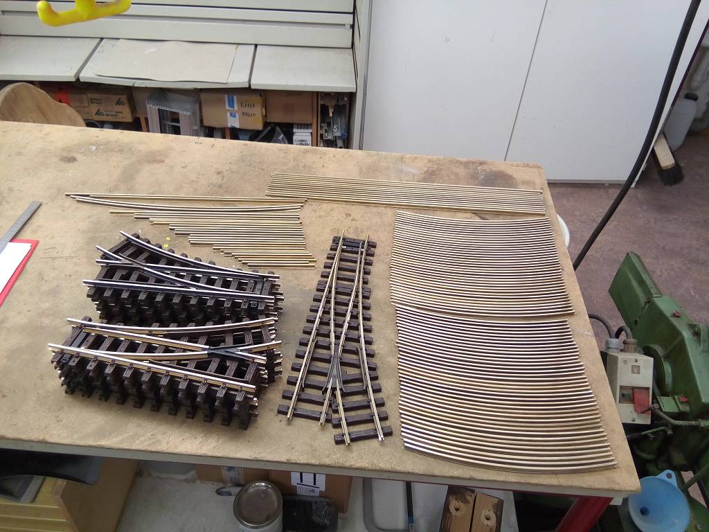

Mühselig ernährt sich das Eichhörnchen (oder so ähnlich)
Um die Ganzen Gleisbrösel ordentlich zu verbinden benötige ich eine Menge Gleisverbinder!
Die sind ja mittlerweile so teuer, dass ich beschlossen habe das Geld verwende ich lieber für Waggons und die Verbinder bau ich mir selber.
Für den Schaba spielt die Optik keine Rolle also kann ich die einfachsten mit 4 Schrauben und einer kleinen Einfräsung verwenden.
Wenn man einen Bruder mit Metallwerkstatt hat kann man das ja auch ausnutzen :D
1) 3 Meter lange Messingstangen wurden zu Bröseln zersägt:
2) Eine einfache Bohrvorrichtung gebastelt und damit 4 Löcher gebohrt:
3) Fräsen der Nut:
4) und zum Schluss wurden mit dem Akkuschrauber die Gewinde reingeschnitten:
Ich habe mir 300 Stück gemacht die dürften sehr lange reichen - wenn jemand wissen will was die Kosten
Gekauft habe ich: Messing Material + Gewindebohrer + Fräser + Schrauben
wenn ich das durch 300 teile kommt 26Cent für einen Verbinder raus......
Die Arbeitszeit darf man natürlich nicht rechnen aber wer bei seiner Gartenbahn die Arbeitszeit mit einberechnet der :balla
Mir hat es gefallen mal wieder etwas Metall zu zerspanen.
Was ist inzwischen alles erledigt:
Der Schaltschrank hat eine Beleuchtung erhalten - jetzt sehe ich wieder was....
Es sind alle Gleise und Gleisstücke eingepasst und verschraubt die fehlenden Weichen sind schon eingebaut (12 Weichen).
Die Meldeabschnitte sind auch schon verkabelt (aber das Neue Modul noch nicht programmiert :D )
Heute habe ich Weichenantriebe montiert und verkabelt (es fehlen leider immer noch Antriebe) und in TC definiert.
Fehlt noch:
2 Weichenantriebe
die Verkabelung der Rückmeldung von den Weichen
dann muss ich das ganze noch in TC einrichten (Blöcke einrichten usw.) aber dann wird es langsam Ernst
.... am Ende wird das gesammte verbaute Gleis vernickelt (ein Teil davon ist es schon) .....
